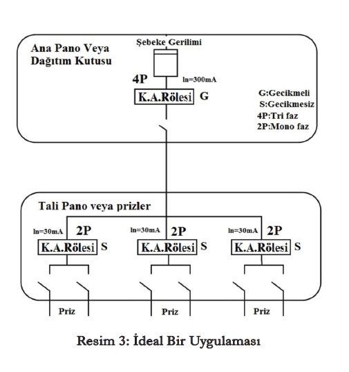

İyi günler arkadaşlar;
3 fazlı(4 kutup) kaçak akım rölesinden 220 V priz için tek fazından enerji aldığımızda kaçak akım rölesi görevini yerine getirir mi?
Yani 3 fazlı kaçak akım rölesinin 3 fazını değil sadece tek fazını(nötr ile beraber) kullanacağız.
Şimdiden teşekkür ederim.

Ustad arkadasin sorununu tam anlayamadiniz sanirim.trifaze 30 ma. kacak akim rolesinin sadece tek fazini kullanmak istiyor arkadas..
sn.zbyrblc soruda K.A.R kaç ma lik olduğu belirtilmemiş, o nedenle ben genel açıklama yaptım.
doğrusu şudur.
Kaçak Akım Rolesi 3 fazlı (4 kutuplu) 30.ma ise ister faz-nötr, ister 2 faz,ister 3faz kulanılsın kaçak akım varsa
bu akım 30.ma olduğunda kar çalışır.
genelde 3faz+notr (4 kutuplu) 300.Mili Amper dir . bu hususa dikkat etmek gerekir.

3 faz(4 kutuplu) 30 mA kullanacağız.
piyasada bu şekilde ürünler mevcut.

Selam ustad
3 faz+notr kakr neden genel olarak 300 ma.dir ?..ihtiyaca gore ister 30 ister 300 trifwze kakr kullanilabilir.sorun yok.
Ana panolara 300.ma K.A.R bağlanır yönetmenlikler bun musade ediyor yangından korumak için.
çünkü ana panolarda daima 30.ma üzeri kaçak akım bulunur. şöyleki. bir panoda 5 adet güçlü tüketiçi bulunsun. bunun her biri 10.ma kaçak olsa toplam 50.ma eder. ve 30..ma lik kar devamlı atar.kulanamazsın.
tali panolarda 30.ma kar kulanılır çünkü insanı korusun diye.
İdeal K.A.R BAĞLANTISI aşağıda gibidir. E.M.O alıntı Daha açıklayıcı aşağıdaki dosyada mevcut.
