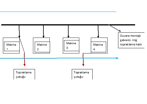

3. makinede faz kaçağı olsa örneğin bu 2. makine üzerinden geçer mi(2. makinedeki kişiyi çarpar mı?) yoksa 1 ya da 4. makine kazıklarına mı yönelir? Ya da ring topraklamanın bağlı olduğu daha uzakta herhangi bir kazığa mı? Normalde akım en dirençsiz yolu izler ama fikirleriniz nedir?
Sordugunuz soru 4 bilinmeyenli denklem gibi. Kim ne derse yalan soler.
Ama bağlantı yapılırken bu durum çok önem arzediyor
O yuzden topraklama direnci olculur ve belirli bir direncin altinda olma kosulu istenir. Ayriyetten de kacak meydana geldigi anda devreyi acan sistemler kullanilmasi istenir. Yani hersey olmasi gerektigi gibi ise butur hesaplamalara gerek kalmaz.
Metal aksamlı makineler toprak fişlidir dolayısıyla topraklı prizde kullanmak gerekir bu yöntem de yetmediği için bir de kaçak akım koruma cihazı üretildi, bu şekilde kullanılır aksi halde akıl sağlığınızdan şüphe edilir, intihar etmeye niyetliyseniz başka yollar arayın.
Ekli dosyayı görüntüle 17596
Bu sorduğunuz soru atlayan bir yıldırımın eşit yükseklikte olan ağaçlardan (Etrafta başka bina ya da sivri uçlu bir paratoner de hiç bulunmuyorsa) hangisine daha kolay atlayabileceği şekliyle benzer bir soru oluşturan şekliyle de olmuştur.Topraklama tesisatı sağlıklı olarak topraklanmışsa eğer (toprak omaj değer ölçümü istenen omaj değerinde ise) 1,2,3 ve 4 nolu makinalar güvenlik açısından eşit seviyede olup,KAR yardımıyla da güvenlik seviyesi hep ayni kalacak şekliyle korunurlar.
Topraklama hattının tam topraksız duruma gelmesinde (Ortak topraklama hattının kopması,ucunun boşa çıkması) tüm makinelerin metal gövdesi,bir tanesinde bile oluşan kaçak faz akımlarıyla,hepsi de ortak bağlı olarak bulunduklarından dolayı,bir tanesindeki kaçak akım,diğerlerinin de yüzeylerine de ayni şeklide iletilir.Yani tüm makineler KAR de tesisatta hiç yoksa bu durumda insanlar için (Faz-toprak arası) makine gövdesi-insanlar elleri,ayakları yoluyla yer (zemin) teması yüzünden büyük ve eşit riske de maruz kalmış olur.
Bu zayıflık (Omajın yükselmesi) veyahut toprak direncinin yeterli durumda bulunmaması halinde ise,makinelerin üzerinde biriken kaçak faz akımlarının bu toprak hattı üzerinden yeterince de deşarj olmaması durumu oluşur,tüm bu makinelerin üzerinde.Ancak hangisinin bu son durumda daha az tehlikeli veya daha çok güvenlikli durumda kalabileceği,KAR yine tesisatta yoksa eğer,bunun kesin olarak da söylenmesi çok güç olur.Yani hangisinin bu konumda da en tehlikeli makine konumuna gelip piyangonun hangisine tam çıkacağını bilebilmek veya tam belirtebilmek için de medyum olabilmek gerekir hiç şüphe yok ki,diğer üyelerimizin de açıklıkla belirtebildikleri gibi.Ama toprak direnci metal gövdesi ile toprak arasında en düşük olarak da kalabileninin,bu durumda en güvenlikli makine olamsı da mantıklı olarak görülebilir veya yanlış olarak da düşünülebilir.KAR'sinin mevcut olmaması durumunda,bu en güvenlikli makinenin de toprak hattının zayıflığı (Toprağa deşarjın hiç bir şeklide de tam olmaması yüzünden) zayıf bir halkasının bulunduğu unutulmamalı ve bu makineye de hiçbir şeklide güvenilmemelidir.
Bu durumda toprak hattı tam kopup hiç gelmese bile,KAR gelen bu faz hattından,makinenin yere tam basıp da zeminle topraklama temasını bu şekilde tam sağlaması yoluyla da,bu yere temas eden tüm iletken metal yüzeyi yoluyla da içinden geçireceği 30 mA'den daha büyük olan kaçak faz akımlarıyla atarak,bu tesiste çalışanların hayatını riske atılmaktan koruyan tek güvenlik elemanı veya sistemi de olur.Bu nedenle ne evde ne de endüstriyel tesislerde (fabirikalarda) iletken gövdesi olan tüm makine ve cihazlar,KAR olmadan katiyen de çalıştırılmamalıdır.Kolay gelsin.
Şekile göre konuşursak, bir kısım makinanın üzerinden akım geçmesi sözkonusu değil ,sadece gövdede gerilim yükselir, tabi sigorta atmaz ise..
resimdeki ve resimde görünmeyen topraklama noktalarından akım geçişi ve gerilimleri görmek için eşdeğer şemayı çizmek gerekir.

Yanlışın içinde doğru aranmaz. Her makinadan dağıtım pansuna topraklama iletkeni gitmelidir. Makinaların besleme panosuna olan mesafesi çok fazla ise makinelerin bulunduğu yerde eş potansiyel bara yapılır, tavadan ve makinelerden gelen topraklama iletkenleri burada birleştirilir bu baradan çıkılarak müsait olan en kısa noktaya elektrod/elektrodlar çakılır ve ölçüm yapılır.
