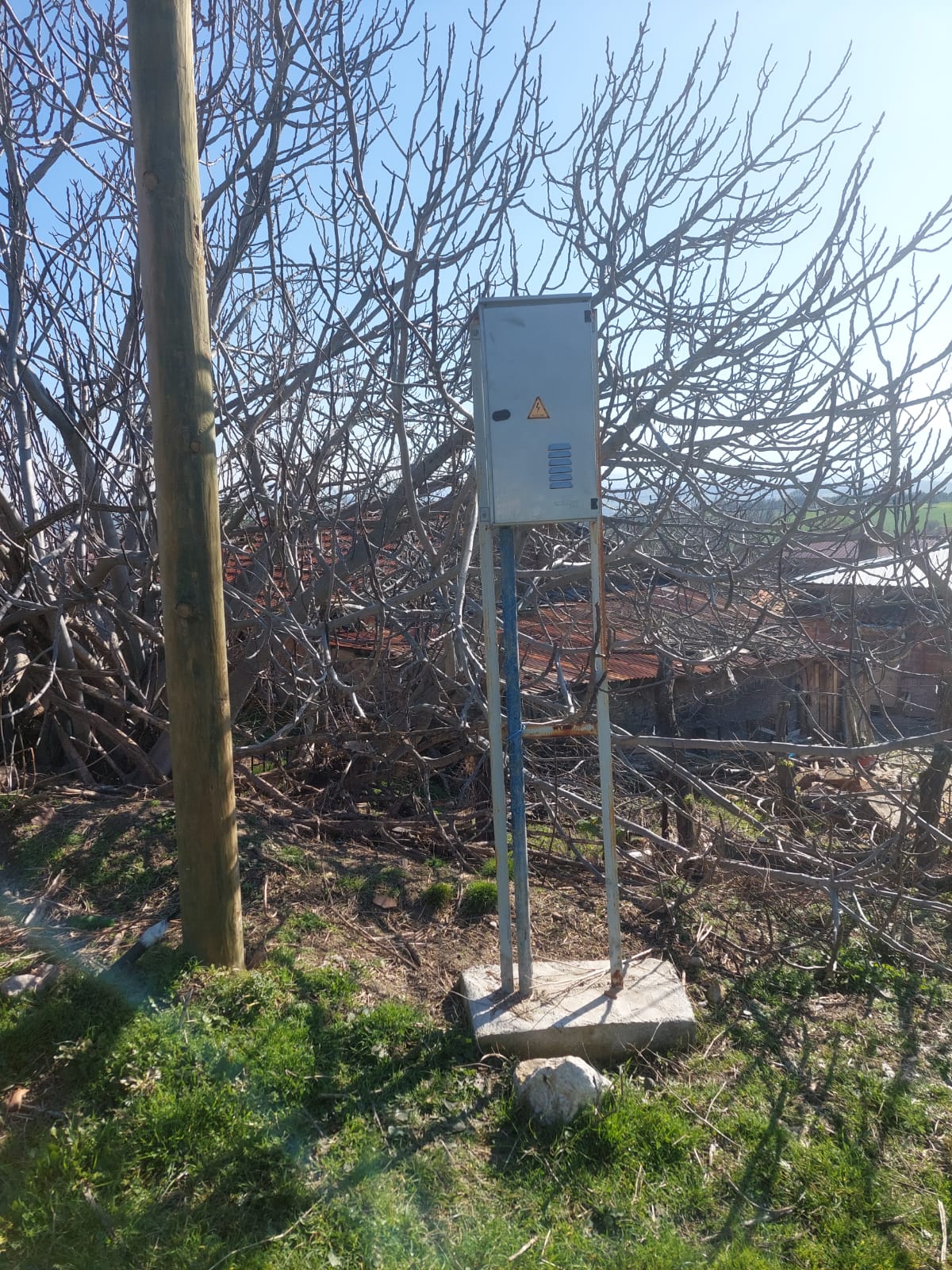

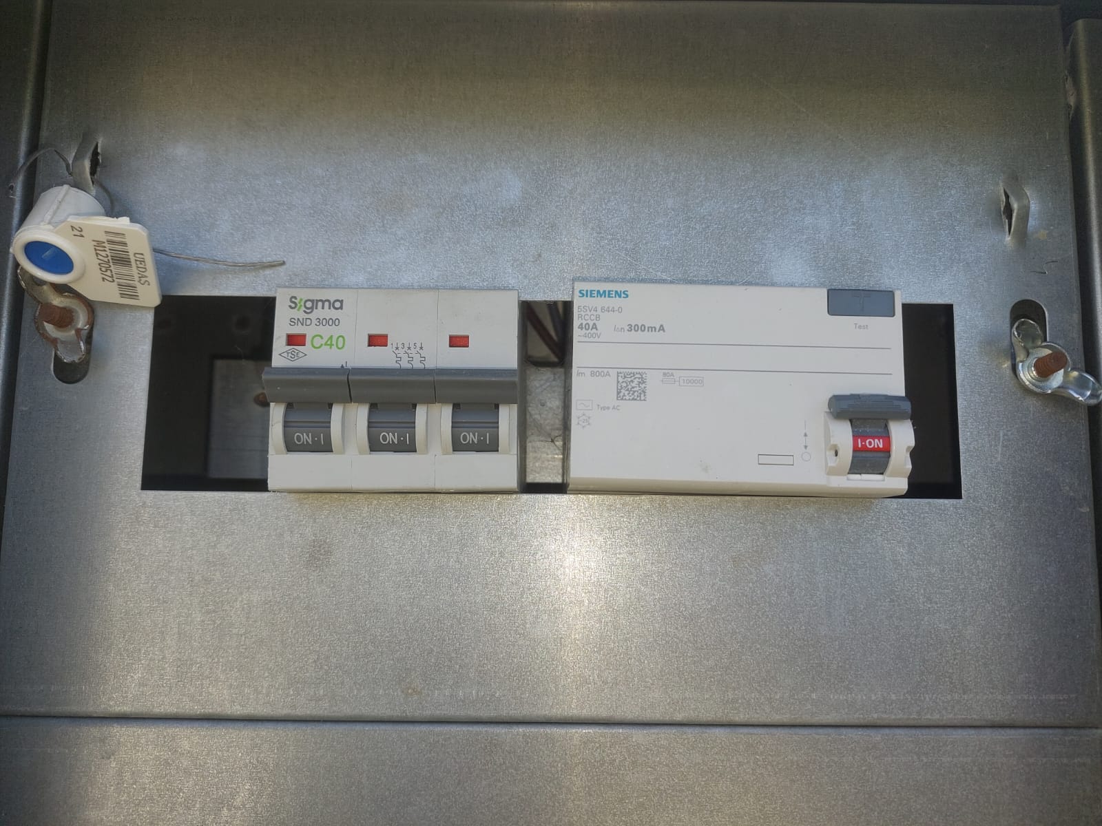

Sigorta atma problemi çok ekstrem ( kaynak makinesi çalıştırılması gibi ) durum olmadıkça yaşanmıyor... genelde her gece kaçak akım rölesi atıyor. kaçak akım rölesi 300 mA... fotoğrafını ekliyorum..
Kaçak akım rölesini kaldırdığınızda bozulan bir eşya yoksa problem olmuyor..
Kablo patlak dediğinizde problemin sürekli olması gerekmez mi? gündüzde gece falan ?
Bu arada cevap için teşekkürler...

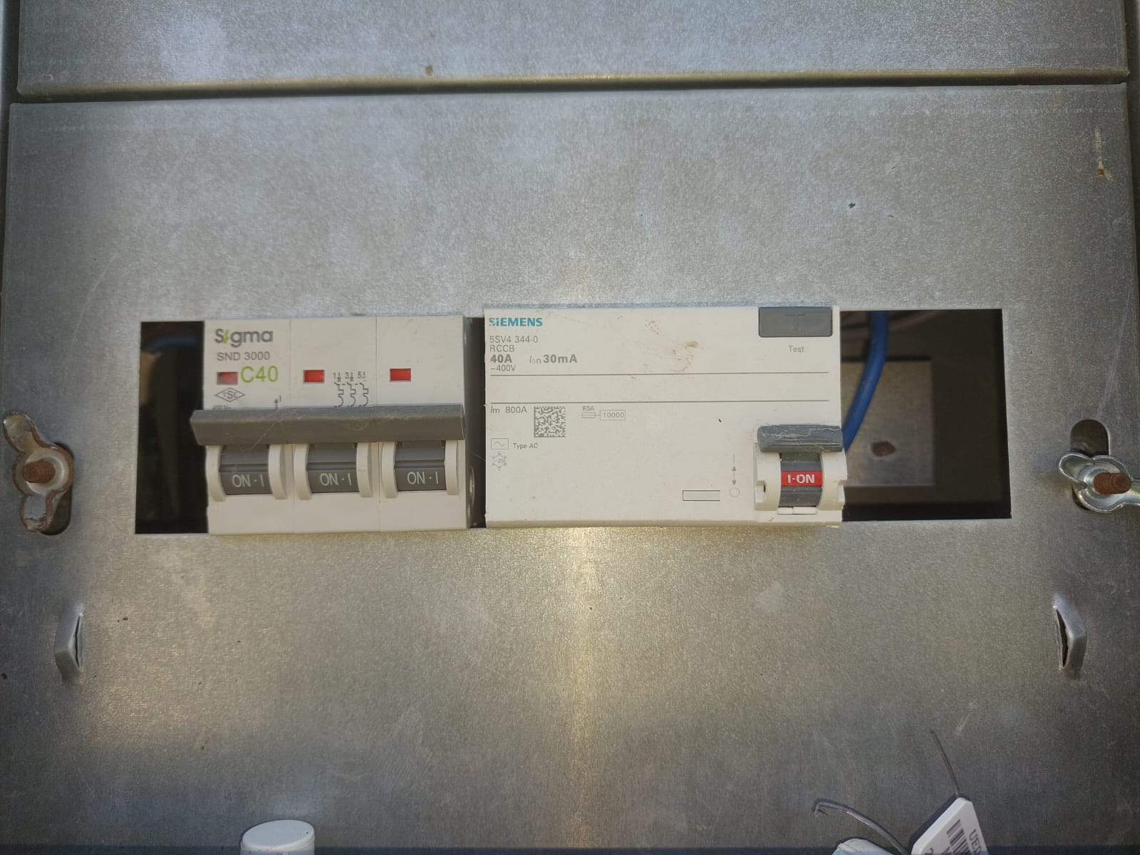

-Evin içinde kaçak akım yoksa,30 mA A,Si,F tiplerden taktırılmalı,
-300 mA olan ASi Selektif tiple de-
ğiştirilmeli.
Bahsettiğiniz kaçak akım fotoğraftakimi ?
300 mA olan ASi Selektif tiple değiştirilmeli.
Bunuda not olarak alıyorum... mevcuttaki 300 mA'lik uygun değilmi ? elektrikçinin yanlış bir tercihimi ?

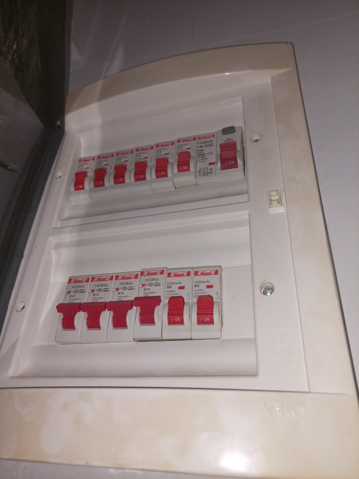

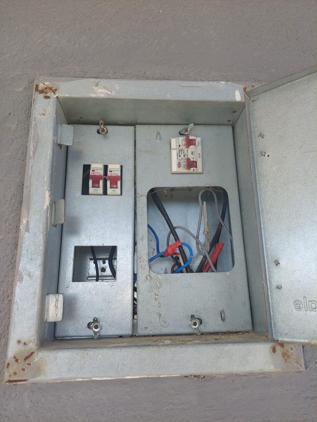

bahçedeki pano dışında, evin girişinde ve içinde bulunan 2 panonunda fotoğrafını ekliyorum.. belki bir notunuz daha olur....
    221.8 KB · Görüntüleme: 232
    96.4 KB · Görüntüleme: 226
2 katlı bir ev yaptırdım. Evi yaparken de trifaze elektrik çektirdim..
Sistem trifaze değilmi ( bahçe pano ) ve sayaç , diğer pano monofaze panolar ne alaka ?
Tesisatın ne olduğu belli değil .
İşten anlayan elektrkçi ile çözümleneniz .
