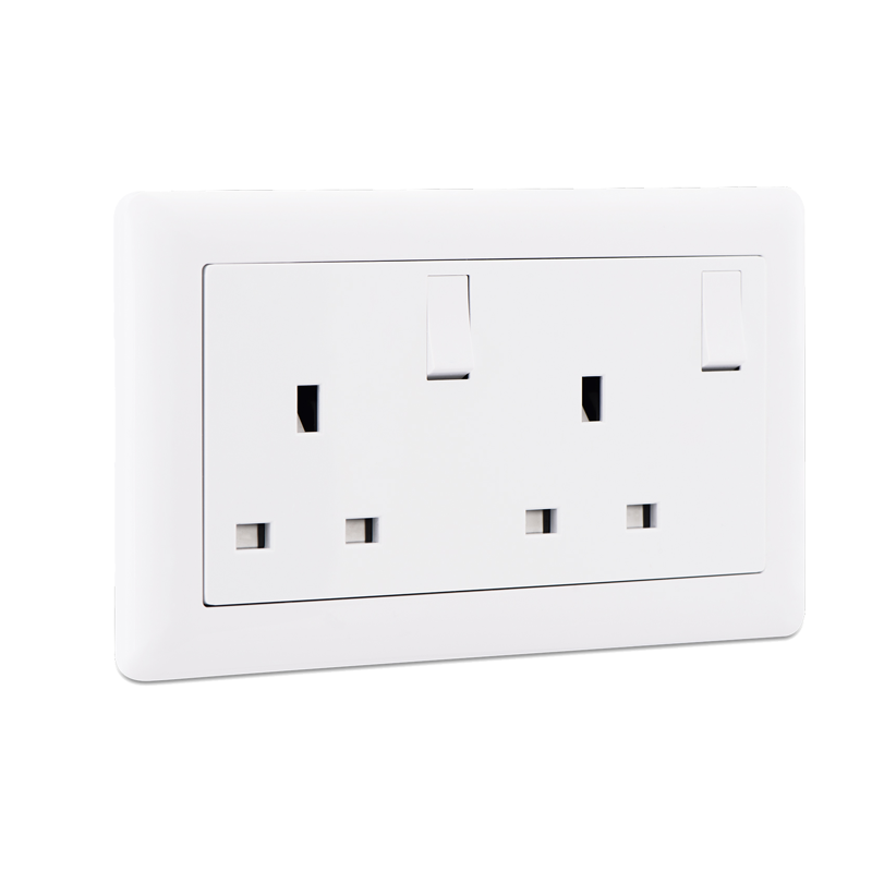

merhaba kardeşlerim. duvar da takılı olan ingiliz tipi prizi açıp kaparken açma kapama düğmesinin arkasından ışık gibi kıvılcım atıyor. bunun sebebi nedir acaba bir bilen varmıdır?
yeni değiştim. acaba fabrikasyon mu arızalı başkası ile değişsem sorun çözülürmü
Gevşek Bağlantı olabilir ya da Prize takılan Fişe ait cihaz çalışır konumdayken takıyorsunuzdur. Fişler Prize cihazların çalışmayan konumunda takılır. Eğer priz içerisinde Anahtara bağlı bir devre varsa şiddetli olmamakla birlikte küçük bir ark görülebilir.
Kontaklar yük varken açılıp kapanırken kıvılcım çıkması normaldir. Çıkmaması anormal olurdu.;) Yük yokken kıvılcım/ateşleme varsa bağlantıları kontrol etmek gerekiyor, yangın tehlikesi!
