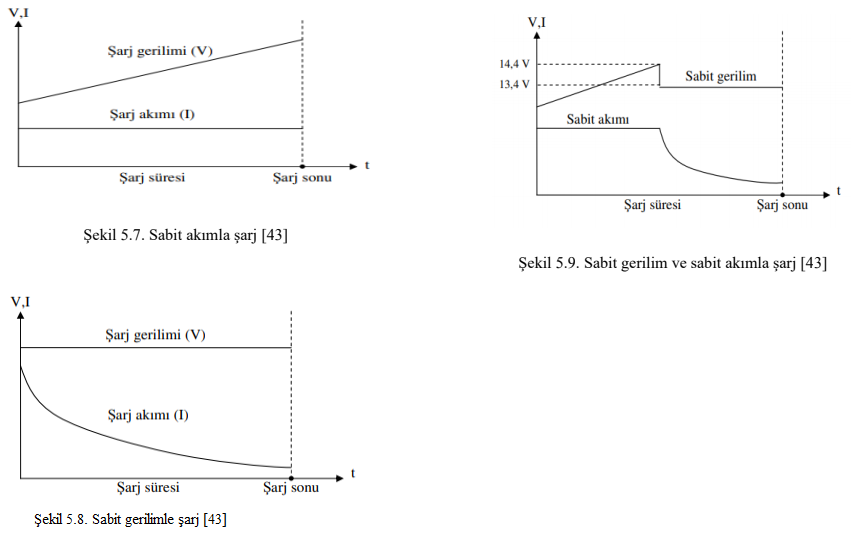

Merhaba, 72 amperlik akü şarj devresi kuruyorum. Ek'te görüldüğü gibi üç şarj yöntemi bulunmakta. Bu yöntemlerden sabit akımla şarj işlemi nasıl oluyor? Akımı nasıl kontrol edeceğim. Aküye en fazla 14.4 V gerilim veriyorum. Akım sensörü ve PID kontrolcü ile akımı kontrol etmeye çalışıyorum ama akü en fazla 300mA akım çekiyor. Daha fazla akım çektirmem için ne yapabilirim? Uyguladığım voltaj arttıkça çektiği akım da artıyor.
Not: Şarj devresinde Buck konvertör kullanıyorum buck konvertörün girişi 14.4V. Akımı kontrol etmek için akım sensöründen aldığım bilgi ve PID kontrolcü ile buck anahtarını kontrol ediyorum.

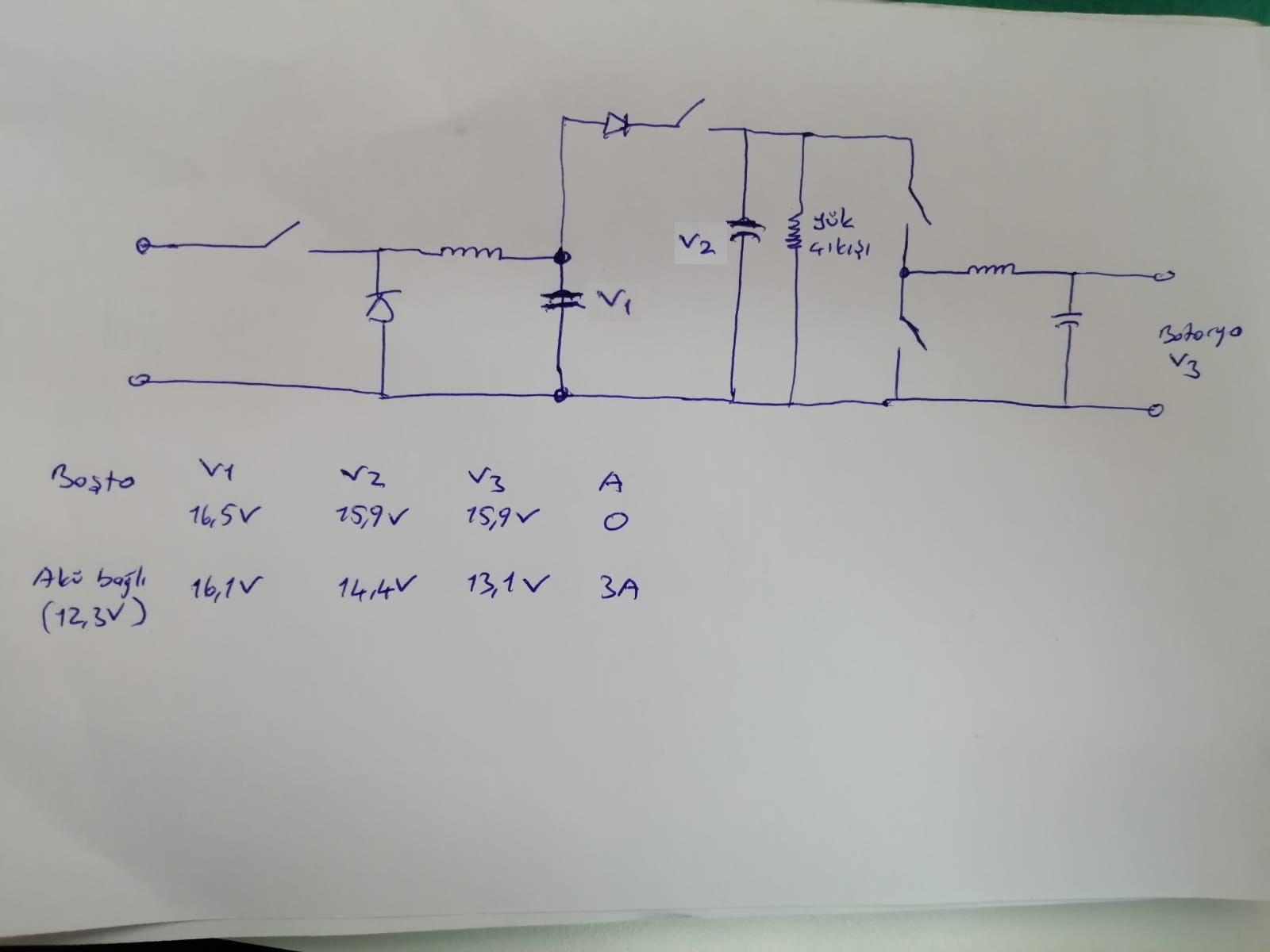

Serkan bey devre şemasını Ek'te paylaştım. V1 gerilimini 14.4V volta ayarladığımda boştayken v3 gerilimi 13.4 volt olarak görünüyor bu değerde batarya 130mA çekiyor. Değerleri Ekte gösterdiğim gibi yaptığımda batarya akım çekmeye başlıyor. Anlamadığım nokta şurası bataryayı şarj ederken referans almam gereken yer neresi ? Batarya bağlıyken V2 noktasındaki gerilim 14.4 olunca akım çekiyor devre.
Not: Giriş bak devresi giriş voltajını düşürüyor. bidirectional'da bulunan buck devresi PID ile akım kontrolü için kullanıldı.
Not: Bataryaya düz 14.4 V uyguladığımda 3A çekiyor. Batarya gerilimi 12.3V

Yer Nevşehir. Akü sıfır alındı 2 günlük daha. Güç bağlantısını krokodil ile yapıyorum. Krokodile 1.5 kablo bağladım. Gevşek bağlantı olduğunu sanmıyorum pcb'de hep lehim var. Sadece klemensten bataryaya 2.5 kablo kullanıyorum. Bataryaya uyguladığım gerilim arttıkça akü daha fazla akım çekebiliyor.
Aküyü doğrudan laboratuvar tipi guc kaynağına baglarmısınız birde kablo baglantisi en kisa olsun kalin kablo 2.5 mm2 lik kablo ile olsun. Kutup basinida mumkunse krokodil ile degilde pabuc ile tutturun.
Bu sekli ile sabit gerilim modunda 15 volt verin kac amper akim cekiyor gorelim.
Akü etiketini burdan paylaşırmısınız? Değerlerini gorelim.
Serkan Bey, yukardaki devre şemasında boştayken v2 gerilimi 14.5 ve v3 gerilimi 14.4V. Bataryayı bağladığımda v2 gerilimi 14V ve v3 gerilimi 12.7 oluyor. Bu değerler normal mi ? batarya bağlıyken V2 gerilimi ne olmalı
