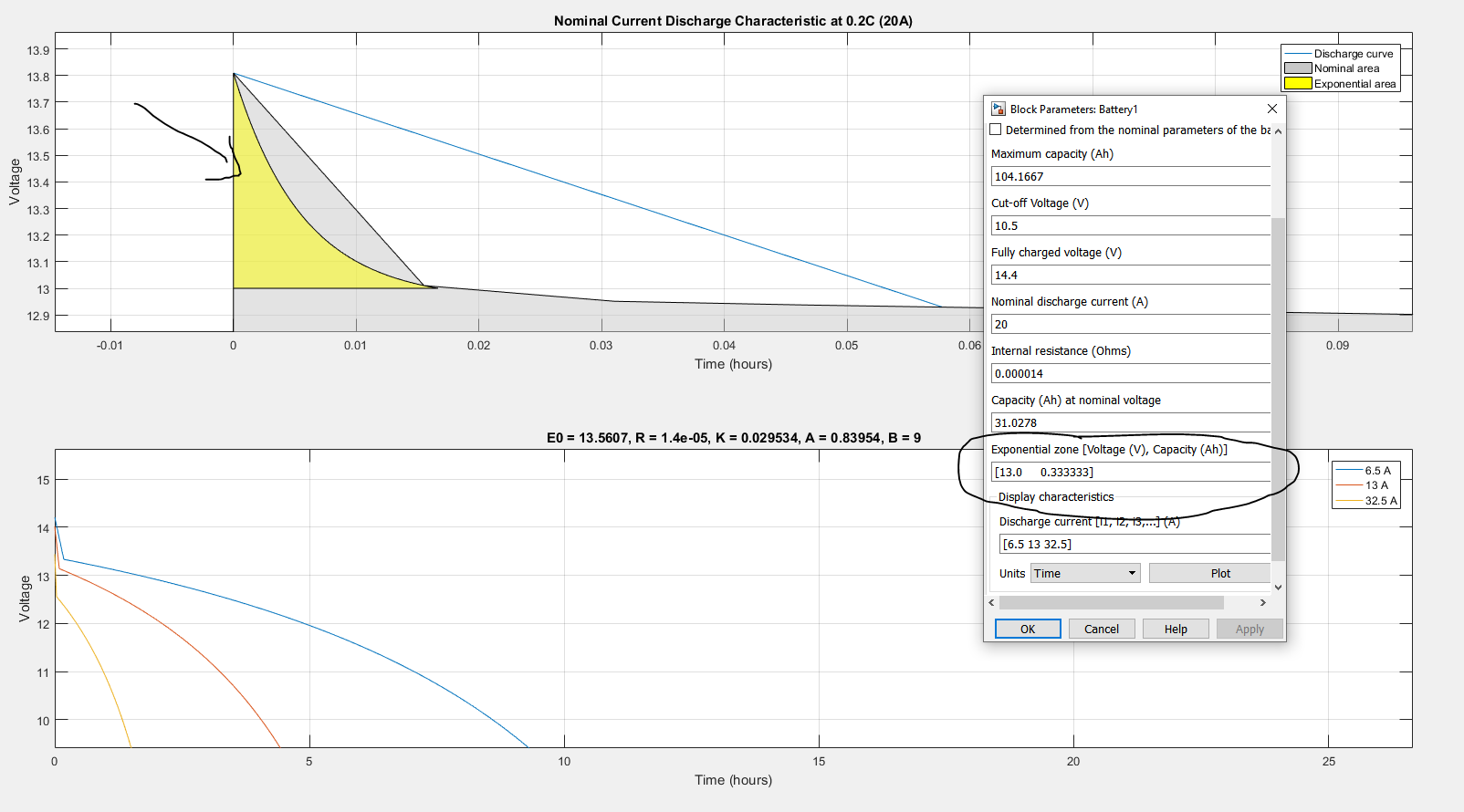

Ekte görüldüğü gibi battery bloğunun parametreleri var. Burada exponantiel voltage dediği olay nedir anlayamadım. Bu parametreler ile battery bloğunu plot ettiğim zaman grafik çıkıyor. Orada da exponantiel area'nın grafik üzerinde gösterimi mevcut. Bilginiz varsa yardımcı olur musunuz ? Yani üstel bölge nedir
üstel bölge eşdeğer devredeki paralel bağlı kapasitör ve dirençleri etkisiyle oluşan deşarz halinde gerilim düşümü olmalı. kapasitörlere paralel bağlı dirençlerin etkisiyle daha hızlı bir düşüş var. kapasitörü dirençle deşarz ettiğinizde kapasitör üzerindeki gerilim dalga şekli gibi.
Bu parametre deşarj halinde gerilim düşümü ise şarj durumunu neden etkiliyor
