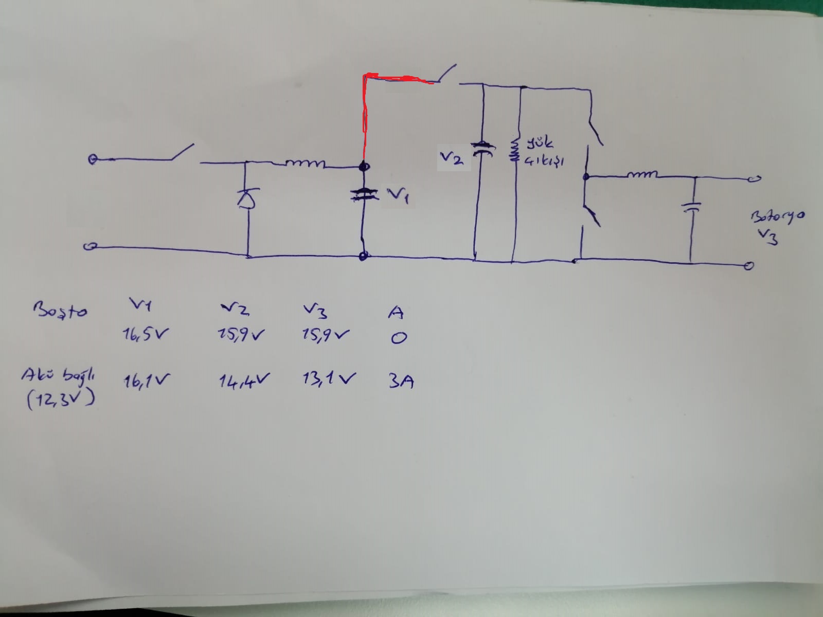

İyi günler. Devreyi baştaki buck devresi ve bidirectional devresi olarak ayrı ayrı 14.4V-16V ile beslediğimde akü iki ayrı devreden de yüksek ve aynı değerde akım çekiyor. Fakat bu iki devreyi birleştirdiğimde akım yarıya düşüyor. Yani kırmızı ile çizdiğim yerden kesince akü akım çekiyor bağlantıyı yapınca çekmiyor. Bu durum neyden kaynaklanabilir. Bu iki devrede empedans uyumsuzluğu olabilir mi ? Yani bu durumdan kaynaklanabilir mi?

Seri bağlantlı buck konvertör durumunda bidirectional dediğiniz devre girişinde voltaj düşük kalıyor.
Son bobinin şarj olması için yeterli voltaj olmadığından çıkış voltajı düşük kalıyor ve/veya akü gerilimi biraz yüksekse akım çekmiyor.
Önce akım kontrolünü yapın, bidirectional dediğiniz buck devrede max voltaj kontrolünü yapın.
İlk devrede voltaja değil son katta akan akıma bakın, son katta da max voltaj kontrolü yapın.
Ayrıca giriş voltajıda biraz çöküyor.
Önerim iki devre yerine tek bir buck devre kullanmanız. Daha önceki konudan yanlış hatırlamıyorsam analog kontrolcü yerine mikrodenetleyici kullanıyordunuz. Sadece yazılımla düzeltilebilir.

Kaynaktan uyguladığım voltajı ilk buckta batarya şarj gerilim değerine düşürerek bidirectional devresine uyguluyorum. Batarya yokken voltaj kaybı yaşamıyorum. Yani buck çıkışım neyse bidrecitonal çıkışımda o değer oluyor. Bidirectionalın çıkışında 14.4-15 volt görüyorum.
Sadece buck devresi kullanarak bataryaya 14.4volt verdiğimde batarya akım çekiyor.
sadece bidirectional devresi ile bataryaya 14.4volt verdiğimde batarya akım çekiyor.
İkisi bir olunca çekilen akım yarıya düşüyor.
iki buck kullanmamın sebebi ilk buck giriş voltajını şarj voltajına düşürüyor ikinci buck devresi akım kontrolü yapıyor.
son bobinin şarj olması için yeterli voltaj olmadığından kaynaklanabilir demişsiniz. Devreleri birbirinden ayırınca akım çekebiliyor ama
Iki buck converter ortasindaki gerilimi 1 yada 2 volt yükseltin.
Batarya baglamadan 2. Buck converter cikisi 14.4 olabilir ama akim basamamasi ikinci converter giristen akim cekemiyor gibi gorunuyor.
Mesela
V1 = 18 volt
V2 = 16 volt
V3 = 14.4 volt
Sizin voltajlariniz birbirine cok yakin.
Birde bu isi mikrokontrolcu ile yapiyorsaniz neden 2 converter kullanıyorsunuz?
Tek converter ile hem akim hem gerilimi takip edin maksimum verim noktasini yakalamaya çalışsın olmaz mi?
