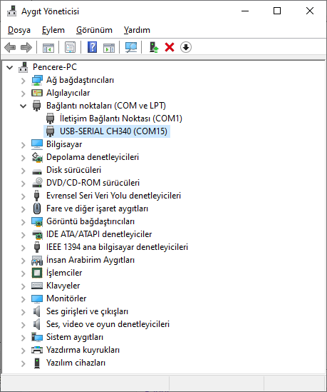

2 tane bilgisiyarım var biri kasa biri laptop laptopda windows 7 kasada win 10 var ikisindede deniyorum ama taslak yüklenemedi diyor ne yapmam gerek önceden oluyordu şimdi olmuyor

Arduino:1.8.13 (Windows 10), Kart:"Arduino Uno"

avrdude: stk500_recv(): programmer is not responding

Seçtiğiniz seri port winx donanım ayarlarınındaki
ile aynı mı?
Bir değil bootloader eski/yeni durumu var.
Araçlar menüsünden bağlı olan kartın portunu seçmemişsin gibi görünüyor.
hayır kasanın üstündeki usb yerine taktım port 3 diye gözüküyor onu denedim olmadı bide arkasındaki çıkışlara taktım port 4 diye gözüküyordu ama yine olmadı
Arduino usb portuna takılı halde sol windows tuşu + R ye basın, çıkan çalıştır'a devmgmt.msc yazıp enter'a basın (aygıt yöneticisine girin). Bilgisayarda Bağlantı noktaları (COM ve LPT) altında kartın takılı olduğu hangi port olduğu yazacaktır (orjinal arduino'da farklı mı bilmiyorum, hiç orjinal arduino'm olmadı ki :p). Burada bir port görünmüyorsa bilgisayar kartı görmemiş olabilir. Orjinal olmayan kartlar için Ch340 sürücüsünü kurmanız gerekiyor. Bir sorun yoksa söz konusu port arduino idesinde, kart doğru seçilmişse araçlar->port listesinde görünmesi gerekiyor.
