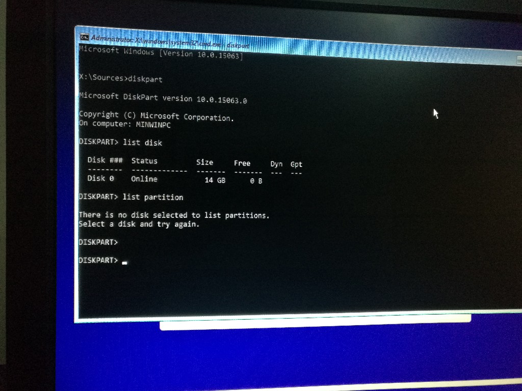

Merhaba arkadaşlar,
Bende eski bir kasa var, Gigabyte 945 model anakart, ve 2 gb 667 ddr ram. Bu kasada 3 tane ( 2 sat bir ide) harddisk var. Önceden bunda Win 7 yüklü idi ve 3 hard diski de görüyordu. Bir süre sonra ne oldu anlamadım sistem çökmüş. Zaten ara sıra kullanıyordum.
Bir kaç kez format attım ama ne yaptıysam hard disklerin üçünü aynı anda gördüremedim.
Şimdi ise en son XP yükleyebildim. XP de üç hard diski aynı anda görüyor. Ama artık ne olduysa Win 7 yüklerken hardiskleri tek tek deniyorum ama hiç birini yükleme esnasında görmüyor.
Bununla ilgili bir kaç video izledim.
Komut istemi yol uyla bazı komutlar girerek deniyorum ama (diskpart, list disk yazınca burada da harddiski göremiyorum) bir türlü başarılı olamadım. Bu konuda acil yardımlarınızı bekliyorum.

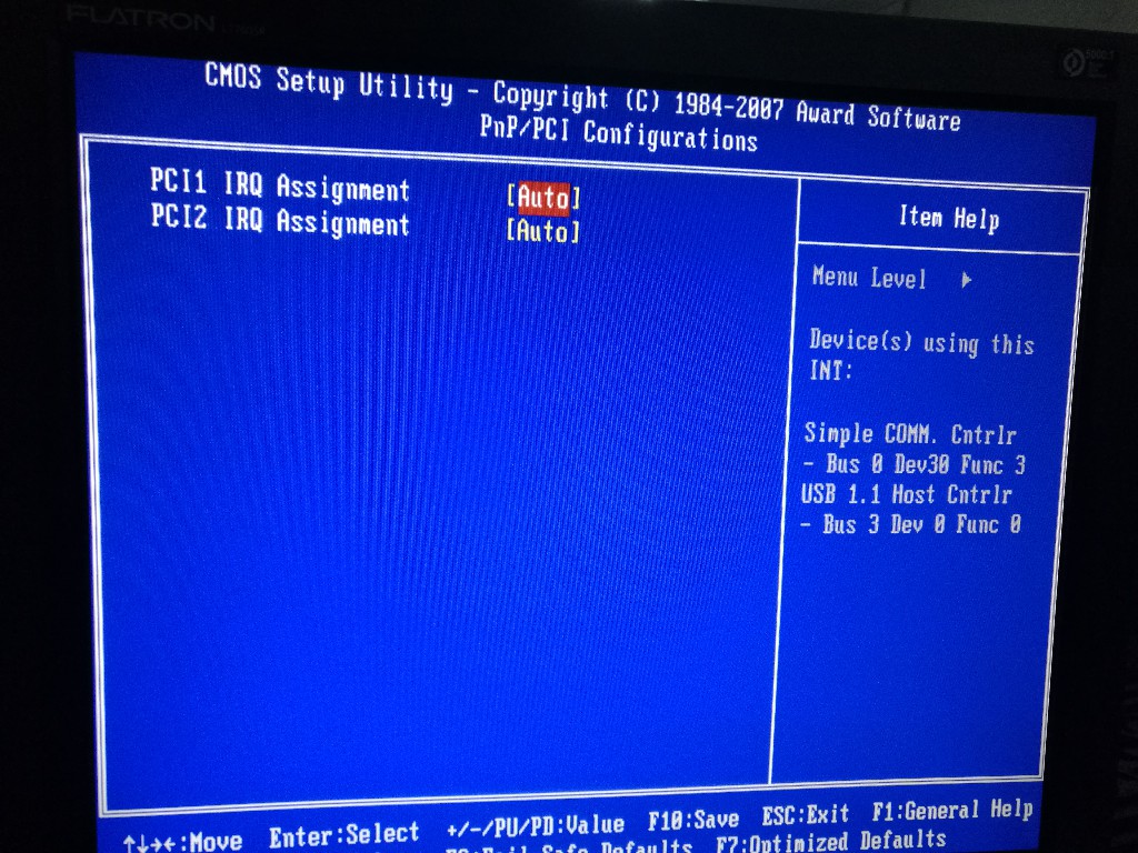

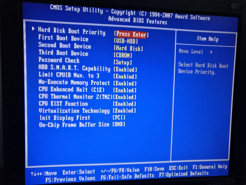

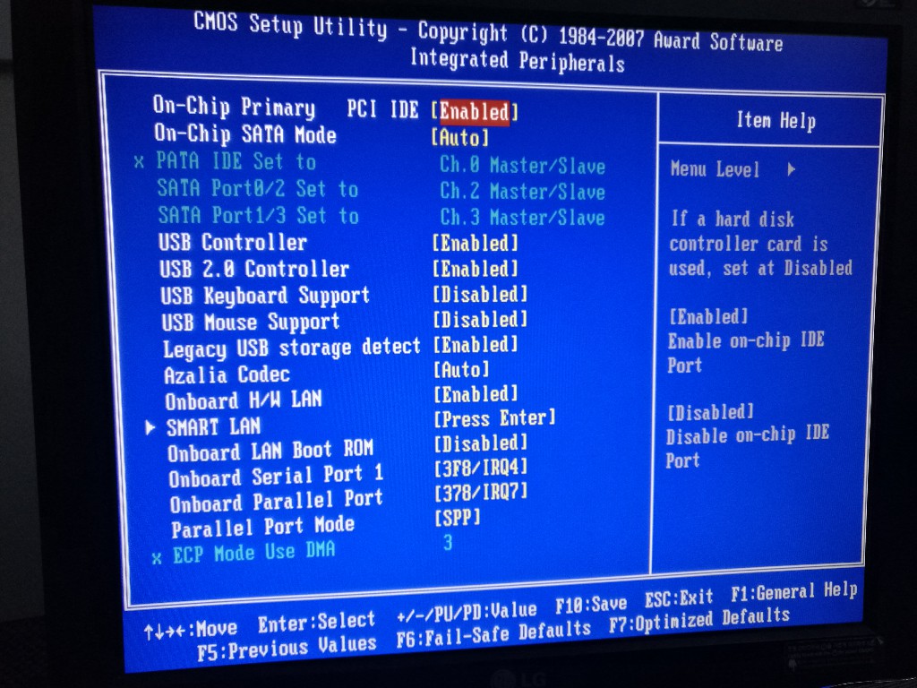

Dediğiniz yeri bulamadım. Hangisinin altındadır acaba? Tek tek baktım ama göremedim. :(
    187.1 KB · Görüntüleme: 158

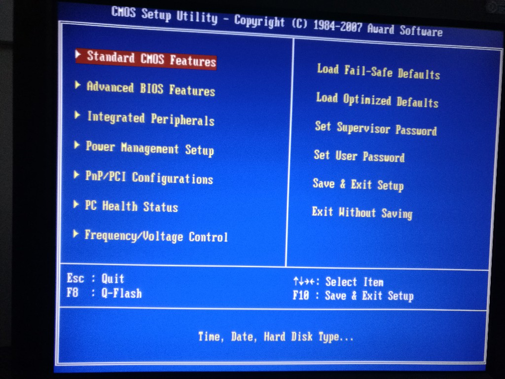

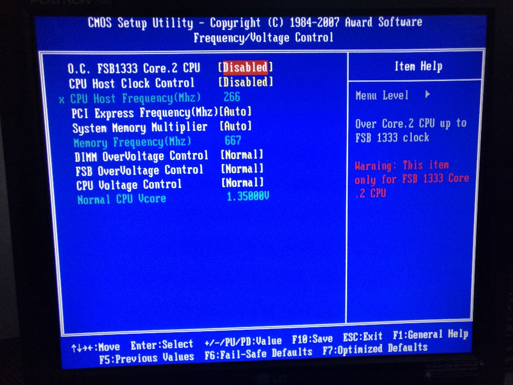

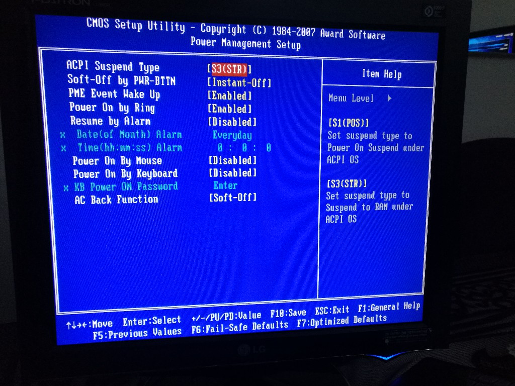

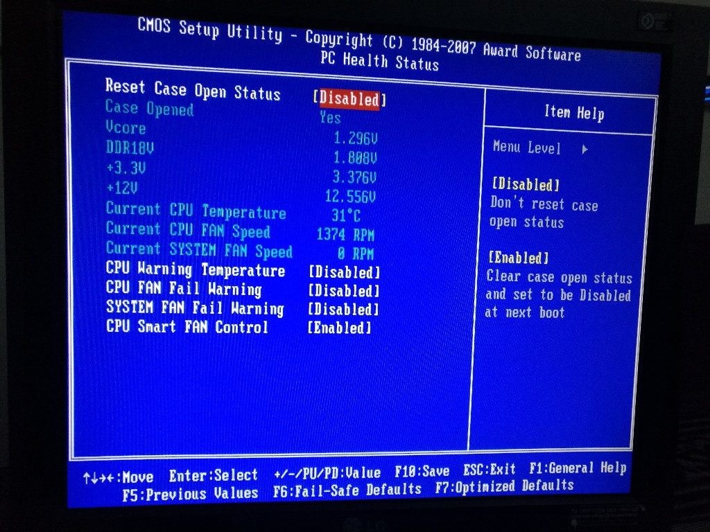

Advantec bıos feature ve onun altındakilere girip birer ekran görüntüsü daha al bakalım.
Her bios farklıdır.
Her bios farklıdır.

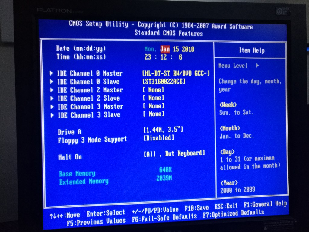

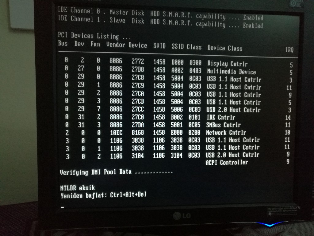

Nasıl olduysa oldu İde Harddiske nihayet win7 yi yükledim. Fakat Sata nın birini takınca resimde ki gibi, NTLDR eksik hatası alıyorum. Daha önce de bootmgr hatası yada başka başka hatalar alıyordum. Diğer SAta da da xp kurulu ama şu an takılı değil.

NTLDR (NT Loader) eksik anlamı boot ettiğin HDD boş demektir.
Hangi HDD ye işletim sistemini kuruyorsan FIRST BOOT DEVICE olarak o HDD yi biostan seçmelisin.
Diğer harddiskler STORAGE olarak formatlanmalıdır.
Bootable olarak formatlanırsa sistem zarar görebilir veya çakılabilir.
USB HDD den boot etme seçeneğini kurulum bittikten sonra BIOS içerisinden düzeltmelisin.

İDE hardiske win 7 yi kurdum sıkıntı çıkmadı hatta açıldı. Bu sırada 2 sata disk takılı değildi. Win 7 açılınca pc yi kapatıp sata hdd yi taktım. ondan sonra bunu yapıyor. 3. hdd de xp kurulu ve boşta.
win 7 ide hdd sini devre dışı bırakıp xp yüklü satayı takıyorum ve hata veren satayı da takınca xp de sıkıntı olmuyor.
Win 7 yi de bu gün internetten sıfır indirdim. Valla kafa binbeş yüz oldu.
Hard disklerin hepsi NTFS formatında.
USB HDD yi yine flopy yaptım ama önce ki dediklerinizden açıkcası bir şey anlamadım :(
Burada kileri okudum ama bilmiyorum buradakiler le uyum sağlayan sorun var mı? Win 7 yi bu gün indirdim. İşim bitince de USB belleği çıkarttım. Aynı sorun xp yüklü ide hdd yi takınca yapmıyor. Yani NTLDR hatası veren sata, xp de normal Win 7 de hata veriyor. :(
"NTLDR eksik" hatasını veren sata hdd yi xp de formatladım ama Win 7 de yine hata veriyor.
Xp ile Win 7 arasında git gel yaparken, Win 7 de "NTLDR eksik" hatası veren ancak Xp de sorunsuz çalışan sata hdd, bu sefer de görünmez oldu. Yani hata yerine Xp de dahil hiç görünmüyor. :(
