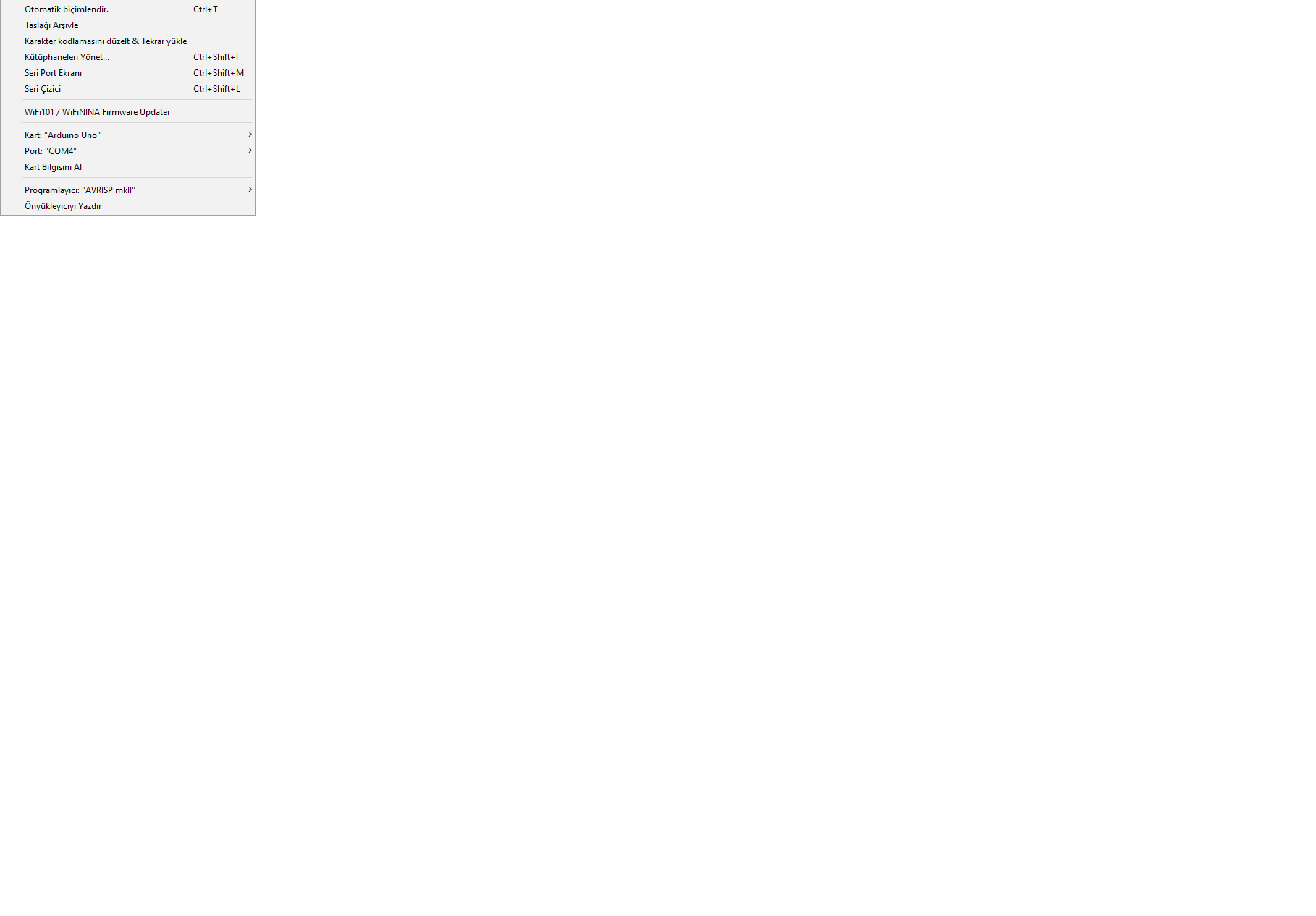

Merhaba, robolinkmarketten arduino uno aldım (tahmin edeceğiniz üzere klon). İlk başta portu vs seçemiyordum ve 10-12 tane driver yüklemem sonucu com4 olarak seçiyorum. Farklı usb yuvalarına taksam da sadece com4 olarak kalıyor ve blink uygulamasını karta atmak istediğim zaman taslak yükleme hatası alıyorum

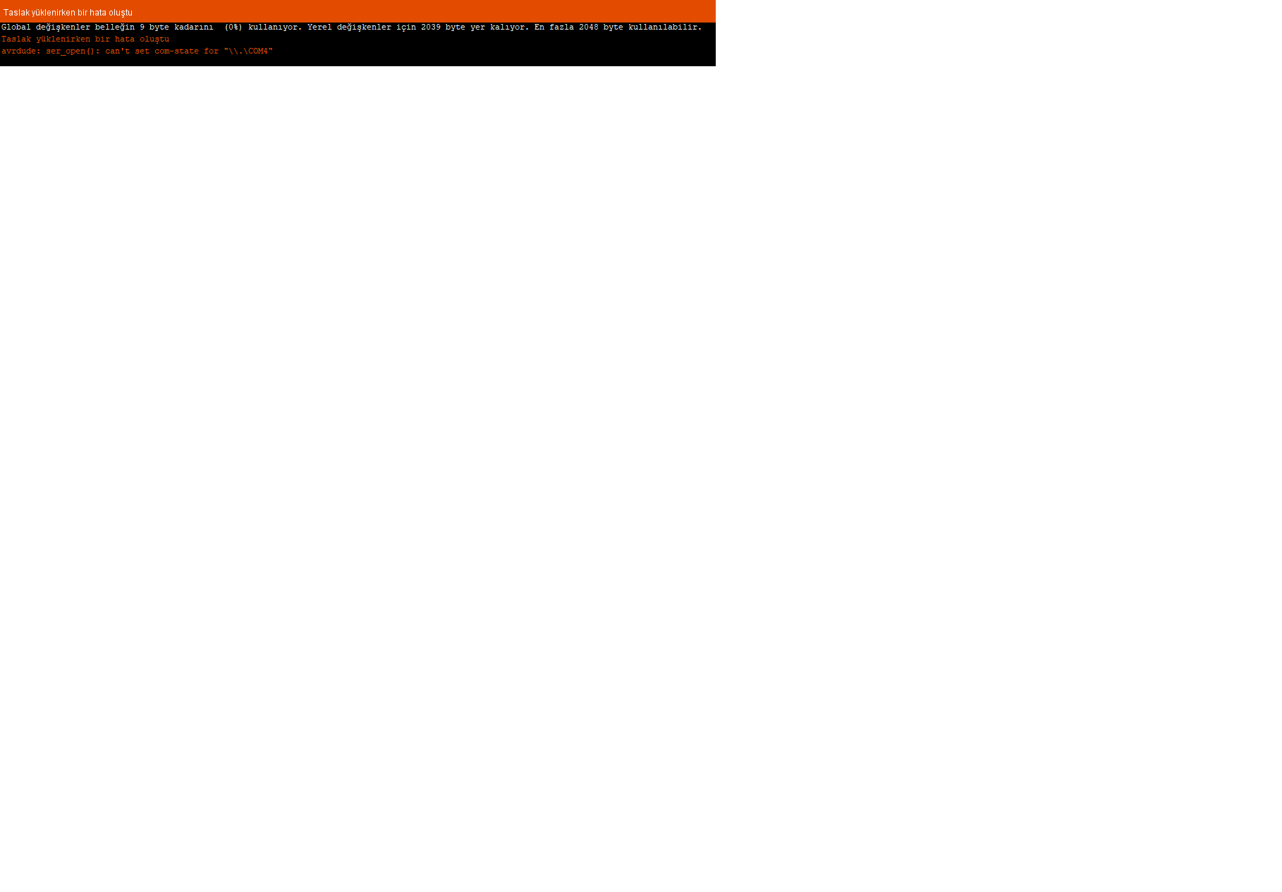

"Global değişkenler belleğin 9 byte kadarını (0%) kullanıyor. Yerel değişkenler için 2039 byte yer kalıyor. En fazla 2048 byte kullanılabilir.
avrdude: ser_open(): can't set com-state for "\\.\COM4"
Taslak yüklenirken bir hata oluştu"
Arduino:1.8.13 (Windows 10), Kart:"Arduino Uno"
Çalışmanız programın 924 bayt (2 %) saklama alanını kullandı. Maksimum 32256 bayt.

Herhalde ch340 sürücülerini buradan yüklemek gerekiyormuş.
USB cihazın VID ve PID değerlerini öğrenin.
Buna göre sürücü arayın.
drıver sorunun var.Öncelikle kurdugun programı ve drıverları kaldır.USB portunu değiştirdiğin anda COM3 veya COM 4 degişir sabit kalamaz. degişmiyorsa kartını tanımamış demektir.
