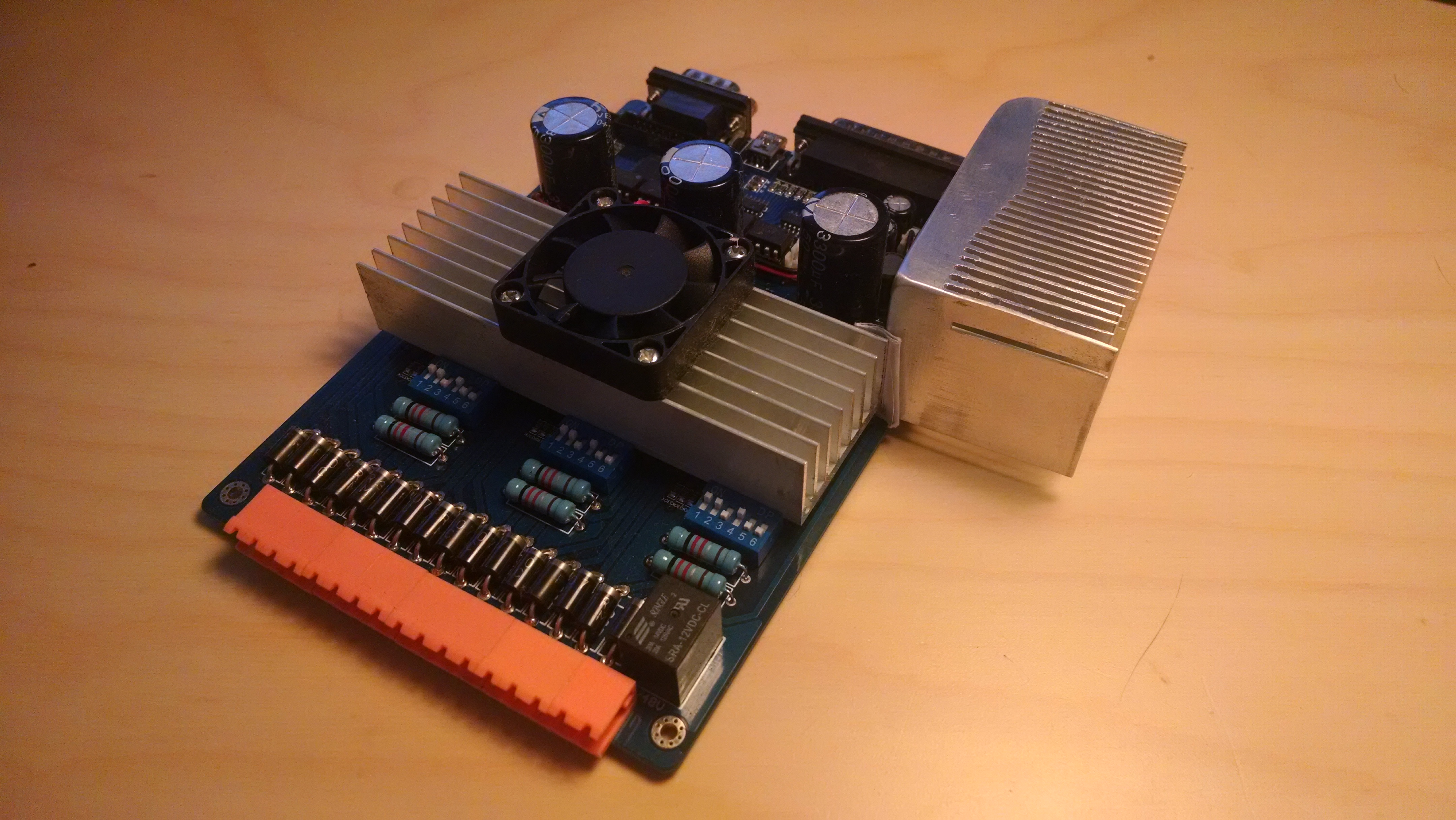

Makinanın elektrik - elektronik kısmından giriş yapayım. Elimde geçen sene almış olduğum 4.5nm'lik 3 adet step motor, tb6600'lı çoğumuzun bildiği dahili sürücülü 3 eksen kontrol kartı. 36 volt, 20 amper (en azından söylenen o - ebay'den almıştım) güç kaynağı, 2000 model klavyesi touchpad'i çalışmayan, arada ekranı karıncalanan Pentium4 1.8ghz işlemcili, lpt portlu bir Sony Vaio laptop.

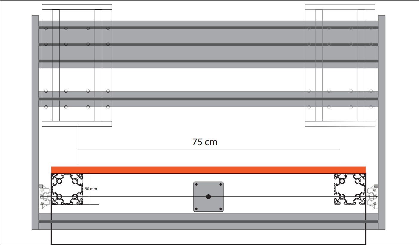

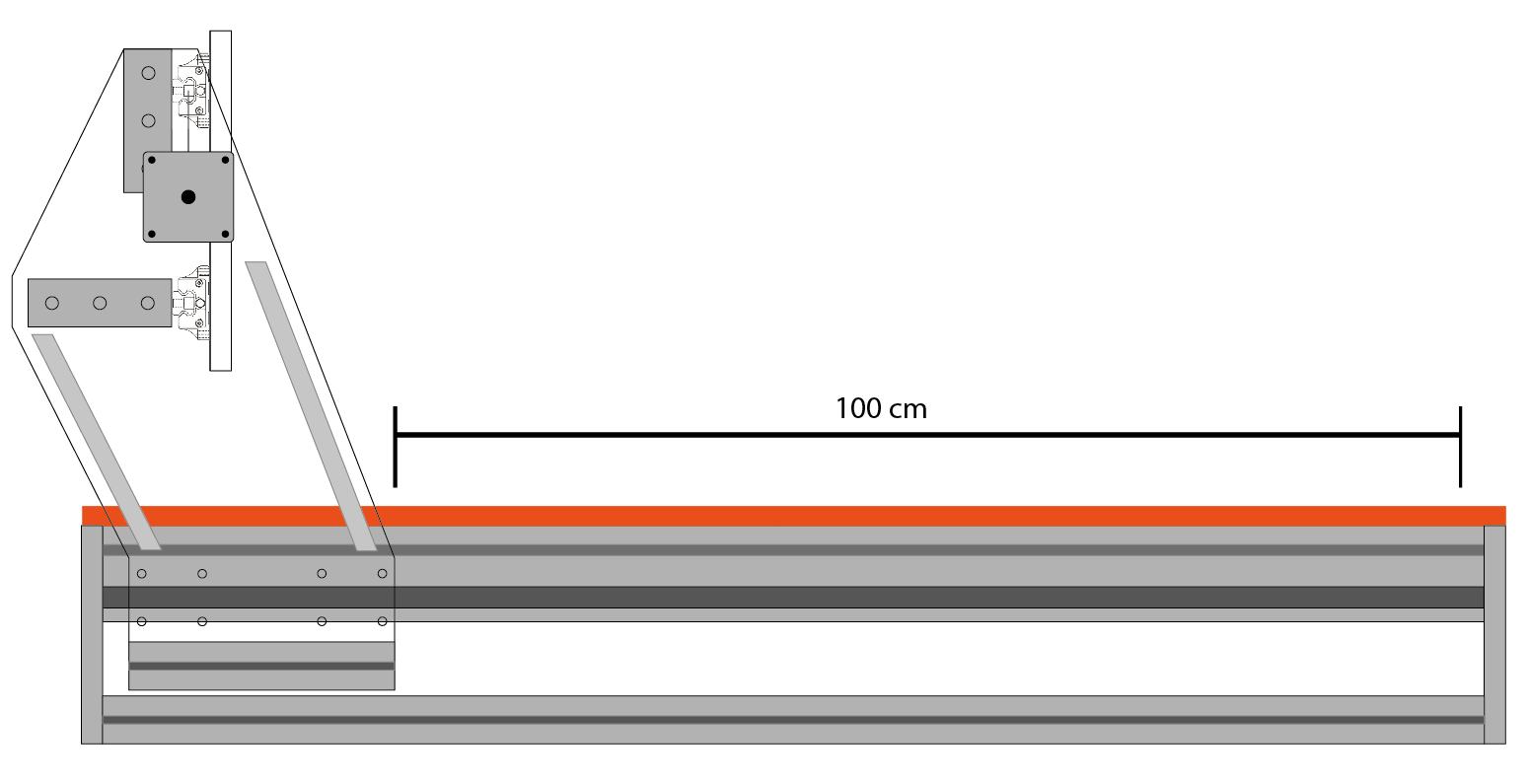

X ve Y eksenlerinde FK ve FF tip yatak kullanıp Z ekseninde muhtemelen BK - BF çiftini kullanacağım.
Köprüde 45x135 ağır tip sigma profil, Y ekseninde de 90x90 ağır tip sigma profil düşünüyorum. Köprünün ve Y ekseninin kanatları 15 ya da 20mm alüminyum profilden kesilecek. Ufak, sistematik boşluklarla hafifletme durumu da olabilir. (Y ekseni karıştırmıyorsam uzun olan, doğrudur umarım, değilse uyarı üzerinde düzenlerim mesajı)
Kafamı kurcalayan tek şey 90x90 ağır tip profilin ortada esneme yapıp yapmayacağı. Y eksenini tek motorla sürmek durumunda olunca köprünün esneme yapmaması için alttan da sigma profille kapatmanın mantıklı olacağını düşündüm.

kolay gelsin. iyi bayramlar. öncelikle 90x90 sigma profil (100 işleme alanı + 30 cm köprü var sayıyorum) gibi bir mesafede esneme yapmayacaktır.. özelliklede ağır seri. sonuçta vinç görevi görmeyeceği için, gönül rahatlığı ile kullanabilirsiniz. tek vidalı mil tahrikli sistemde gövdeyi desteklemediğiniz için esnemeden bahsedilir fakat, bukadar kısa mesafede sorun teşkil etmeyeceği düşüncesindeyim. Z eksenini çok iyi planlamanız, gerekirse extra sigma profil destek atmanız gerekmektedir.
Şu diziyi okuyunuz.
https://www.kontrolkalemi.com/forum/konu/yeni-cncnin-zamanı-geldi.100048/page-5
dikkat edilecek olursa, Z ekseni aluminyum levhayı @Suat_Korkmaz sigma profil ile desteklemiş, ayrıca rayın montajı için güzel bir çözüm üretmiştir. bu şekilde kullanabilirsiniz.
hareketli köprülerde dikkat etmeniz gereken 2. yerlerden biriside köprü ayaklarının (gantry) tasarımı. ne çok ince, esneyecek kadar, nede çok kalın atıl alan bırakacak kadar.
şu siteye göz atın.
http://maxmali.com/ripper-the-different-cnc/
Gantry yanal kuvvetler için desteklenmiştir. bu yüksek mukavvemet getirir.
Ucuza kaçıp, kutu profil'de kullanabilirsiniz.

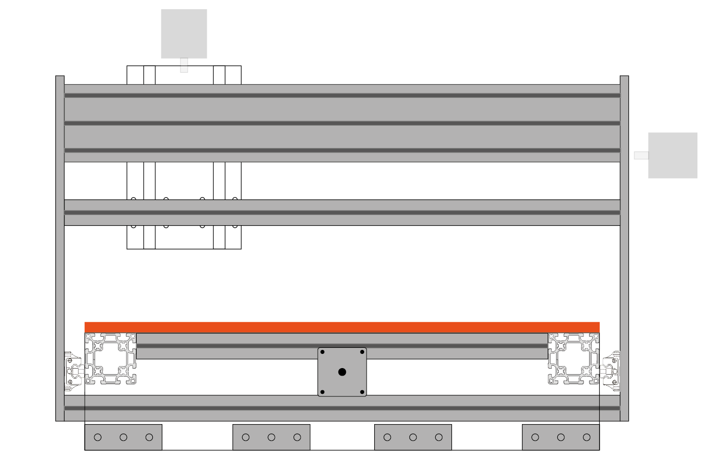

İlk mesajda atladığım, daha doğrusu yanlış söylediğim bir nokta var, Y ekseninin raylarını 25lik çizmişim/düşünmüşüm. 15 ya da 20 X ve Z eksenlerinde, 25lik ray ve araba Y ekseninde olacak şekilde. Biliyorum, @KAZIMUGUR defalarca gereksiz olduğunu söyledi, fakat aradaki fiyat farkı göz önünde bulundurulduğunda, 90'lık profillerin yanında onların da olması içimi rahatlatan bir durum olacak sanırım.
Köprünün ayaklarını 15mm alüminyum levhadan yapıp maxmali'nin tasarımı gibi yanlarına destek atmak daha hafif ve sağlıklı olacak sanırım.
90x90 sigmalar sıkıntı çıkarmayacaksa üst slotlarına içten 45'lik profillerle destek bağlantıları çekilebilir.
Aynı şekilde gövdenin "ayağı" görevi gören alüminyum levhalara da aşağıdan boydan boya 45'lik profil çekilebilir. Mekanik olarak bunlara çarpan, engel olan bir şey yok gibi duruyor. Çizimleri bu akşam güncelleyeceğim.

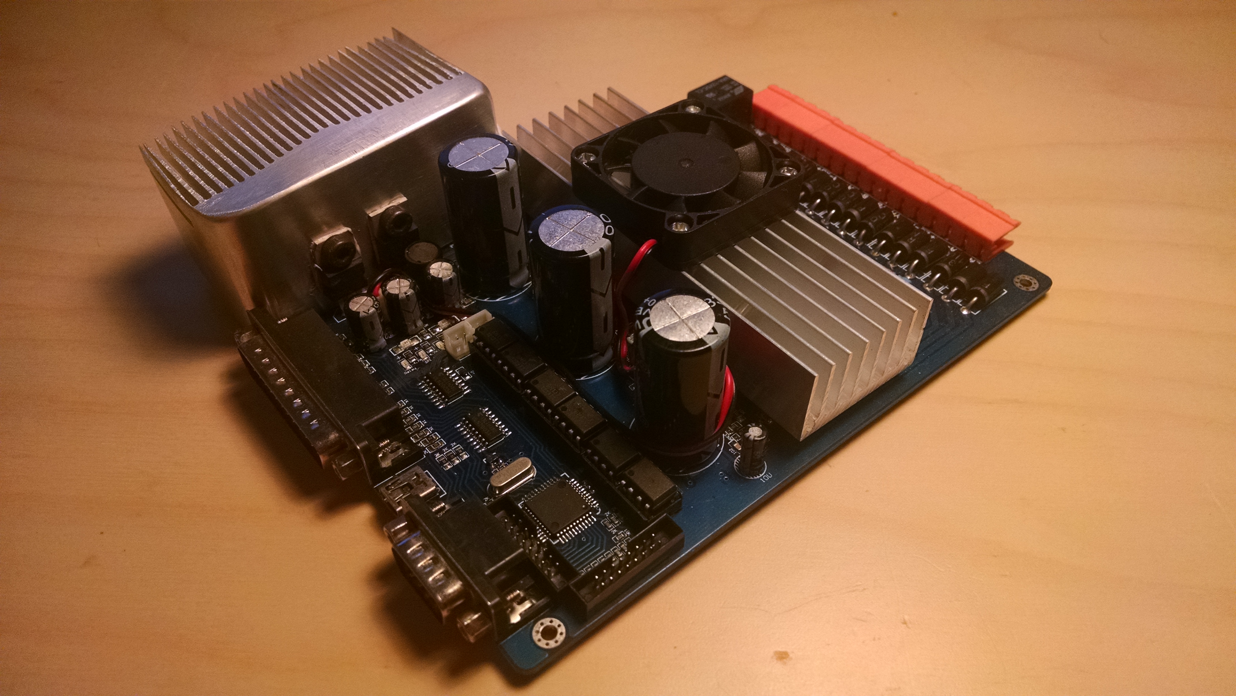

Tb6600 için dediklerinize katılıyorum, zamanında eBay'den 50 dolar gibi bir fiyata almıştım, sıkıntı çıkardığı anda değiştiririm düşüncesindeyim. Üzerindeki (sanırım) voltaj regülatörlerinin soğutucuları çok ufaktı ve çok ısınıyorlardı, onlara elimdeki eski işlemci soğutucularından birinden soğutucu kestim. Fotoğraf atarım akşama. Bağlantı konusunda da dediklerinizi unutmayacağım.

Kart şu an böyle, elim değmişken tb6600'ların soğutucusunu da söküp baktım, "termal macun" sürmüşler mi desem, koklatmışlar mı desem... Onları da işlemci için aldığım macun ile yeniledim, sorun çıkarırsa dediğim gibi değişebilecek parçalar listesinde en üst sırada bu kart.

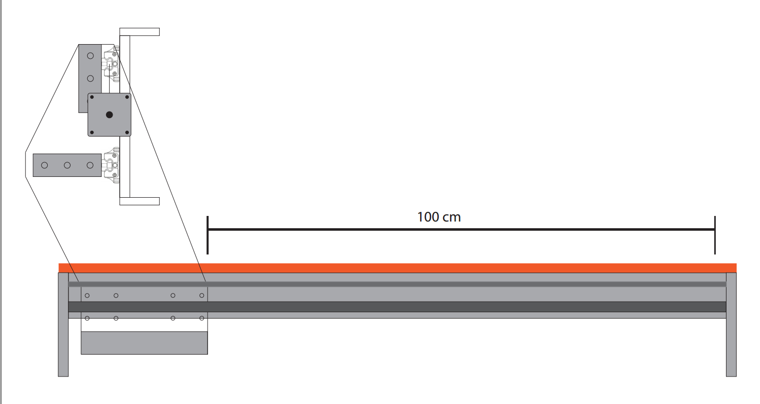

Çizimleri şu şekilde güncelledim, tabii böyle 2 boyutlu çizimler ne kadar anlaşılıyor bilemiyorum fakat çizerken herşey kafamda canlandığı için bakınca bana anlamlı geliyor bu çizimler.
Tablanın altını 45x135 ya da 45x180 profillerle destekleyeceğim, aynı şekilde 45x90 ya da 45x135 profillerle de köprüyü taşıyan 90x90'lık profilleri birbirine bağlayacağım gibi duruyor şimdilik.
Z ekseni için @Suat_Korkmaz'ın yeni cnc sinde yaptığı (5. sayfa 3. mesaj) sigmalarla destekli tasarım oldukça güzel görünüyor. Sanırım izniyle o tasarımdan esinleneceğim. :)
