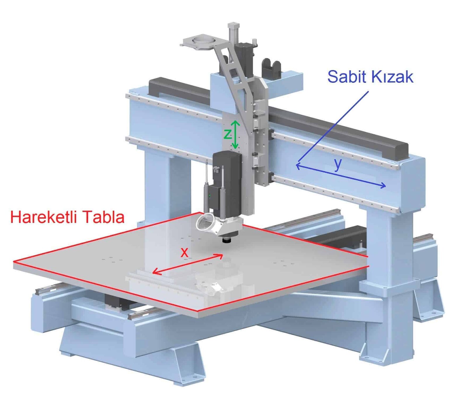

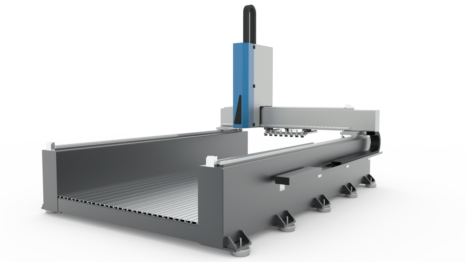

Herkese merhabalar, Alüminyum kalıp işlemek için cnc router yapımına başladım. Baştan aşağı genel bir araştırma yaptıktan sonra ilk olarak elektronik parçalarını aldım
x,y,z ekseni için 2.2nm step motorlar ve sürücüleri
Hertz 2,2Kw ER20 spindle motor ve siemens sürücü
Mach 3 uyumlu 4 eksen cnc kontrol kartı
Sıra gövdeye geldi parçalar aşağı yukarı 10 bin tl tuttu ve gövde için ayırabildiğim parada aşağı yukarı 10 bin tl
istediğim gövde boyutu 70x90cm kesinlikle ideal benim için doğrusal hareketler için ray kullanmayı düşünüyorum tahrik sistemi için ise ekstrüzyon mil kullanacağım gövde için 40x80 ve güç gerektiren yerler için 80x80 sigma profil kullanmayı düşündüm bir kaç tasarım üzerinden gittim hepsinin + ve - leri var ve kesinlikle bir sonuca ulaşabilmiş değilim. Bazı tasarımlar da kule olarak kenarların yüksekliği kullanılmış bazılarında kule sabit tabla hareket ediyor bazılarında ise kule hareket ediyor. kulenin hareketli olduğu tasarımlarda yük tamamen lineer arabanın üzerine verilmiş ayrıca videolarda sürekli yüklenip ne kadar bükülebildiğini gösteriyorlar hem lineer arabalar o yükü kaldırabiliyor mu emin değilim. bu konuda biri yol gösterip aydınlatırsa çok sevinirim, bir girişimci olarak tek kurşunumu boşa harcamamış olurum.

Makine govdesini demir dokum, yataklari surtunmeli yatak yapmadigin surece kesme esnasinda olusacak titremeler islenen parcada kendini iz olarak gosterecektir.
Bilyeli araba vs kullanacaksan bir iki tane degil bolca ve irilerinden kullanman gerekir.
Makinenin eksenlerinin agir olusunu cok dert etme. Kesme esnasinda olusan kuvvetler eksenlerin agirliginin cok ustunde olacaktir.

Cevabın için çok teşekkür ederim dediklerini anladım ama bana yol gösterebilecek bir ayrıntı bulamadım demir döküm pahalı mıdır? nereden satın alabilirim? yüzeyini işletmem gerekli mi? gibi kesme esnasında oluşan kuvvet eksenlerin ağırlığının çok üstünde olması buna rağmen eksen ağırlıklarını dert etmemem açıkçası bunu söylemen bir çözüm değil gibi geldi bana
Daha acik ifade ile aluminyum kalip yapacak router ile ugrasmak yerine daha hafif isler yapacak routerla ugras.
Istedigin sey cok iddiali bir sey cunku. Buna router degil de freze demek gerek.

Vazgecmeni oneriyorum. Eger istedigin mumkun olsaydi kalip isleyen makinelerin govdesi aluminyumdan, hatta sigma profillerle yapilirdi.
Son dönemlerde izlediğim cnc videolarında gövdede döküm yerine artık epoxy granit kullanıyorlar. Hem daha ucuz hem kalıp yapıp istediğin şekilde dökebiliyorsun. Bi araştır derim.

Bu makineler ile malesef alüminyum kalıp işleyemezsiniz. Ticari hedefiniz var ise Size gereken, Takım değiştirmeli dik işlem merkezidir.
500 bin liralık, ortalama ağırlığı 1 ton gelen dik işlem merkezinde, ortalama bir kalıp 4 saatte çıkar. Kalıp diyoruz sonuçta.
Çok fazla olumsuz şeyler söyledim farkındayım. Fakat kalıp dediğinizde işler değişiyor.
Tavsiyem standart ürünler üzerine çalışacaksanız "ENJEKSİYON" dur. ısıl işlem çeliğinden model yaptırıp alüminyum enjeksiyoncusuna verin. Her bir kalıbın Tezgahtan düşme süresi 5 saniyedir. Ve standart kalitede çıkar.
Vel hasılı kelam : bu makine ile alüminyum işleyemezsiniz. Para sizin karar sizin tabi
Not: döküm gövde için model ihtiyacınız var. Bu tezgahın modelini sektöre yabancı olduğunuzdan yaptıramazsın. Çizim var ölçü var modelcide buldunuz diyelim. Ahşap model en az 10 bin lira. Sonra dökümcü ye gideceksiniz. Dökümcü maçalı döküm yapacak 1 takım için kimse uğraşmaz. Seri imalat makine yapmayacaksınız Döküm gövde işi olmaz kısaca.
