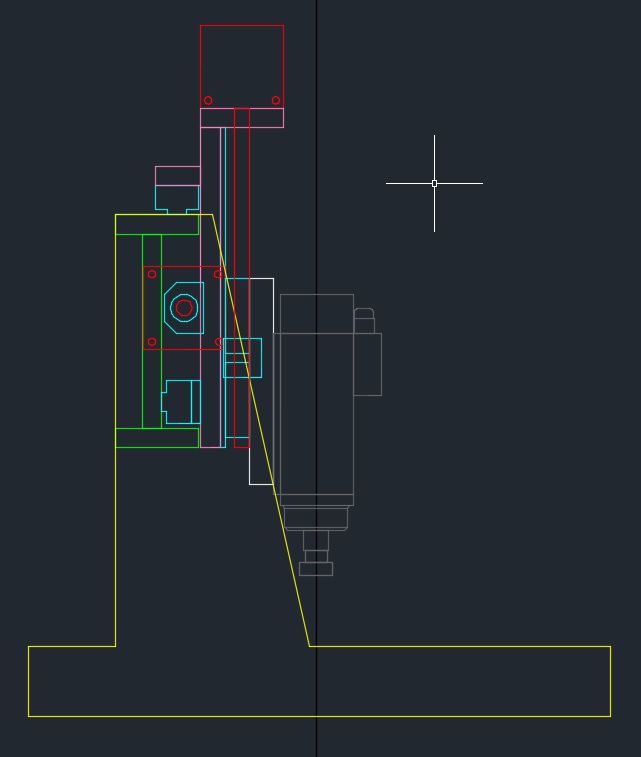

CNC tasarımım konusunda yardımcı olan olursa sevinirim. Aşağıdaki çizimde özellikle sabit köprü ekseninde lineer rayların bu yerleşimle çalışıp çalışmayacağını, önemli bir sakıncası olup olmadığını öğrenmek istiyorum. Malzeme 15-20 mm kaliteli Alü levha olacak. Mukavemet hesabı olmadan, uygulamalardan pratik bir sonuca ulaşmaya çalışıyorum.
