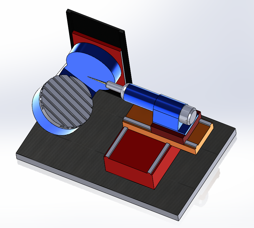

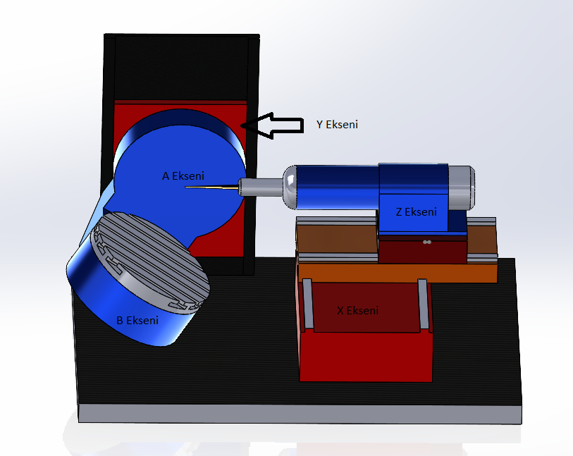

Kendim Baya Bir Araştırma Yaptım. Amatör Olarak Bir Tasarım Yaptım En Azından Kafamda Bir Model Olsun İstedim. İstediğim Makinenin Özelliği Şu Sekilde Olmalıdır.
1- Gövde Döküm Olacak Strafordan Tek Kullanımlık Kalıbı Kendim İşleyeceğim. (Daha Rijit ve Vibrasyonu Minumuma İndirmek İçin)
2- Tabla Çapı Min 200mm Max 300mm Olmasını İstiyorum.
3- Gerektiği Taktirde Çelik İşleyebilmeli En Azından 0.5/0.8 mm Paso Alabilmeli

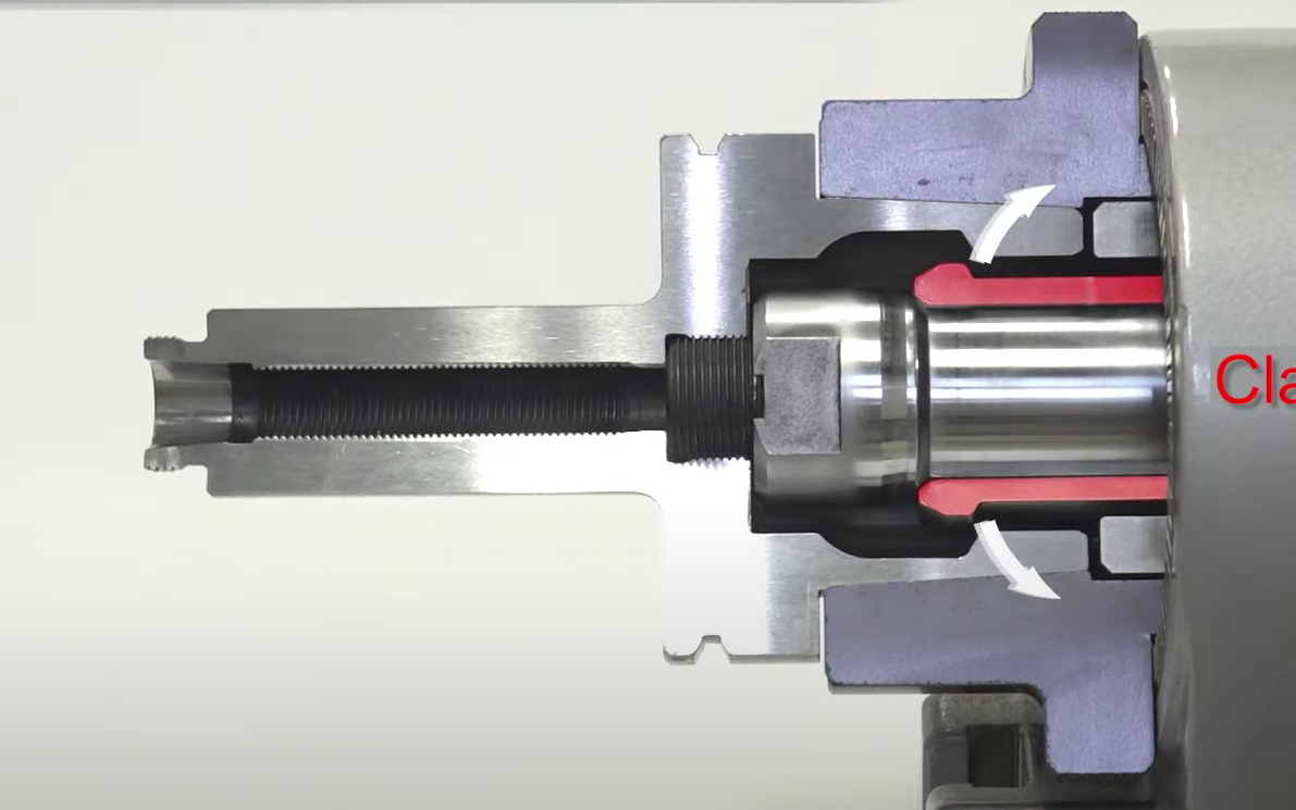

4- Takım Değiştirme İçin İso30 Tutuculu Bir Spindle Şuan 70k'dan Aşağı Değil.
Düşündümki Takım Tutucuyu Kendimde Yapabilirim. Bt Yerine Hsk Tutucuların Çalışma Şekli Daha Basit Geldi, Resimlere Ekleyeceğim. Daha Sonra İse Kasnak/Kayış Sistemi İle Spindleye Bağlanılcak.
5- Spinde Max 8000 Devir Yeterli Gelir Diye Düşünüyorum.
6- Kızaklar 20mm yada 25mm Lineer Olacak ve Otomatik Yağlama Kullanmayı Düşünüyorum.
7- Kontrol Paneli Çinden Bir Firmadan Bulduğum 5 Eksen Uyumlu El İle Program Yazılabilen, Cam Atılabilen ve Standart G ve M Kodları İle Uyumlu Panel Buldum Ortalama 30k.
8-Servo Motorların Min. Kaç (Kw, Nm , Watt ) Olmalı Hiç Bir Fikrim Yok Frenli Servo Kullanmam Gerekecekmi. Bu Konuda Ciddi Desteklerinizi Bekliyorum.
Hatalarımı, Yanlışlarımı, Tavsiyelerinizi, Fikirlerinizi Düşüncelerinizi Rica Ediyorum :)
Ve İstediğim Gibi Olursa Marka Vs Belgeleri Alıp İmal Etmeyi Düşünüyorum.
Değerli Vaktinizi Aldığım İçin Özür Dilerim.
Tasarım Ve Resimler Ektedir.
Okan kardeşim;maliyet analizi yaptınızmı.Malum malzeme fiyatları uçtu gitti.
Benim tavsiyem hazır makinayı hemen alıp para kazanmaya devam etmeniz yönünde.Kendi makinanızı yapacagınız sürede siz bu makinanın parasını çıkarırsınız.
CNC makina üretme işleri banada çok cazip gelmişti.Ancak işin içine girdikce oldukca fazla sorunlarla boguşacaksınız.
Maliyet analizi yaptım ortalama 200bin bandında çıkıyor.
Pik döküm de Strafor kalıp ben hiç görmedim . Oluyormuymuş öyle ?
Merhaba, çalışmalar ne durumda başladınız mı projeye ? Bende araştırma sürecindeyim sizin konunuza denk geldim. Epoksi granit çok fazla tercih ediliyor yurt dışında, düşündünüz mü hiç ?
Kaynar diye düşünmüştüm. Yaptıran varsa o bile bir sektör olur
Strafor sıcağı görünce anında küçülür ve yanar gider. Strafor kalıbın içinde kalıyor. Yolluktan ergimiş metali dökünce direk küçülür ve yanar. Tek kalıplık işlerde çok kullanılan bir yöntemdir...
Dökümün de şöyle bir sorunu var iç gerginlikleri olacaktır. Ya aylarca dinlendirmek gerekecek, ya da normalizasyon tavlaması yapılması gerekecek. Yoksa ne kadar hassas işlerseniz işleyin ölçülerde kayma olacaktır. Bunun yerine günümüzde çelikten kaynakla yapılıyor. Titreşimleri alması için de Cidar aralarına kum dökülüyor...
Kendiniz bir makine yapmak istiyrsanız, CAD/CAM bilmenizde fayda var, mesela SolidCam, iyi derecede biliyor musunuz?
Bilmiyosanz güvenilir yerden 2. el makine almak en doğrusu.
