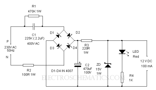

Merhaba, 555 ile bir push on-off yani butonla açma kapama devresi yaptım. (Devre şeması)
Devrede LED ile gösterilen yere 12 volt bir role yerleştirdim. Şuan her şey güzel tek eksik besleme kısmı. Devre 12 volt ile çalışıyor ve devreye bağlayacağım LED ile ortalama 75 mA gibi bir akım çekiyor. Benim yapmak istediğim ise 220 voltu trafosuz en basit şekilde 12 volta dönüştürmek. İnternette bir sürü devre buldum ama denilenlere göre bu devreler uzun vadeli değil ayrıca 30 mA gibi bir akım üretebiliyormuş. Trafo kullanmadan basit bir şekilde bu devreyi yapabilir miyim?
Klasik bir 12v röle yaklaşık 30-40ma akım çeker. Geriye 30ma akım kalıyor. Bu da bir led için çok çok fazla. İnternette gördüğünüz devre şemaları sizin işinizi göreceğini düşünüyorum. Eğer rölenin ne kadar akım çekeceğini hesaplamak isterseniz, ohmmetre ile sargı direncini ölçerek 12v a bölebilirsiniz.
İnternette özellikle görsellerdeki şemalar hiçbir şekilde güvenlik elemanını barındırmadığı için uzun vadeli değiller. Bu şemalar genelde teoriktir, lakin faz gerilimi her zaman teorideki gibi olamaz. Eğer güzel bir filtreleme ve koruma yaparsanız , uzun vadeli kullanabilirsiniz.

Devrede 555 de var yaklaşık 15 mA tüketiyor. Role ise 350 ohm bu da yaklaşık 35 mA e denk geliyor
internette 0.1 ampere kadar örnek devreler var. Bu devre yeterli olacaktır. Özellikle dirençlerin güçlerine dikkat et.
