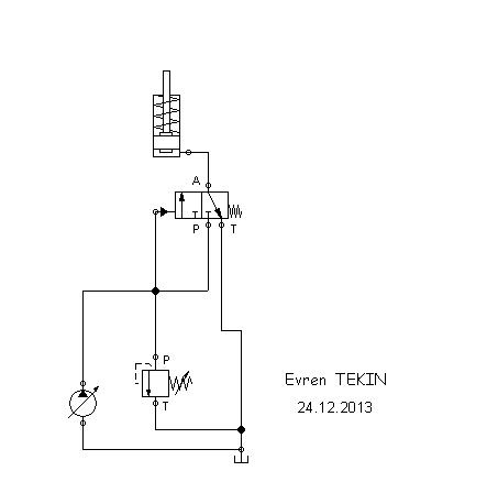

basit bir kaldırma makinası yapmaya çalışıyorum sistemde elektrikli veya mekanik valf kullanmadan sadece hidrolik pompa ve silindir ile bu işi halletmek üzereyim sistem şöyle
pistonun üzerinde yük var pompa direk pistona bağlı ben motora enerji veriyorum yükü kaldırıyor ancak enerjiyi kestiğim an yük olduğu yerde kalıyor(bazı pompalar geri dönerek yağı boşaltıyor ama bunu engelledim) ancak pistonun dibine yaptığım mekanizma ile eğer sonuna kadar açarsam mekanizma karşıya çarpıp alttan üste yağ geçişi sağlayıp yağı pistonun üstünden tahliye ediyor motoru durduruncada piston yükün etkisi ile tamamen aşağıya iniyor mekanizma bu seferde diğer taraftan yolu kapatarak yeniden çalışmaya hazır hale geliyor
sorunum şu bu yaptığım mekanizma bazen yağ geçişini tam sağlayamıyor piston çok yavaş aşağı iniyor ikincisi bu sistemde pistonun tekrar aşağı inmesi için tam açmak zorundayım tam açmasamda motoru durdurduğum herhangi bir yerde yükün tekrar aşağı inmesini istiyorum bir türlü yapamadım bununla alakalı ne yapabilirim
pompa değişikliği yaparak geri tahliyeli bir pompa olabilirmi
veya mekanik ne yapabilirim sistem basıncı 150 bar civarı

Sisteminiz bana epey bi düşündürücü geldi,kullanacağınız pompa sabit deplasmanlı bir hidrolik pompa olmaz dimi,değişken deplasmanlı bir pompa kullanmalısınız,yine kullanacağınız silindir tek etkili olabilir mi düşünüyorum ama çift etkili daha mantıklı geliyor bana,diğer bir sorun kullunacağınız bir yön kontrol valfi ile sorununuz en kısa yoldan çözülürken neden bu dolaşımlı yolu düşünüyorsunuz,aynı zamanda kaldırılan yükün yukarıda iken pompaya zarar vermemesi için bir çek valf kullanmanız gerektiğini düşünüyorum,elkt. mot. start verdiğinzde silindir yukarı kalkıyor içindeki yağı tanka boşaltıyor orası tamam da indirirken pompanın basınç hattını nereden tahliye edeceksiniz ... bakalım gelecek yorumlar ile iyi bir fikri olan vardır herhalde merak ile bekliyorum...

arkadaşlar seagate arkadaşın tavsiyesi süper oldu özel pistona gerek yok yağın kendi gücü ile yani hidrolik uyartımlı valf ile bu işi prensipte çözdük sayılır hem de tam istediğimiz gibi motoru durdurduğumuz an piston tekrar aşağı inecek sonlanmasına gerek olmadan. birkaç gün içerisinde çalışmasını yapıp cevabını yazarım ama yine de başka fikri olan varsa çok sevinirim herkese çok teşekkür ederim
Sistemde elektrikli veya mekanik valf kullanmadan diyince bizde valfssiz çözüme yönelmiştik,neyse eğer o şekilde oluyorsa ne güzel bende elimden geldiğinde hidrolik projesini çizmeye çalıştım umarım doğrudur. Kullanacağın silindir yay geri getirmeli olmayabilir,nasılsa üstünde yük var dimi....
arkadaşlar çok güzel oldu piyasadan aldığım bir tane basit bir T ile bu işi çözdük herkese tavsiyeleri için teşekkür ederim t nin orta çıkışını piston A ya bağladım bir ucu P bir ucunuda T ye T nin içine bir adet yay ve taşlanmış pim yaptım pompa yağı basınca pimi ileri itip P den A ya yağ geçişi oluyor motor durdurulunca yay pimi geri itip A dan T ye yol tekrar açılıyor birkaçtane yay denemem oldu ama şimdi çok iyi çalışıyor
