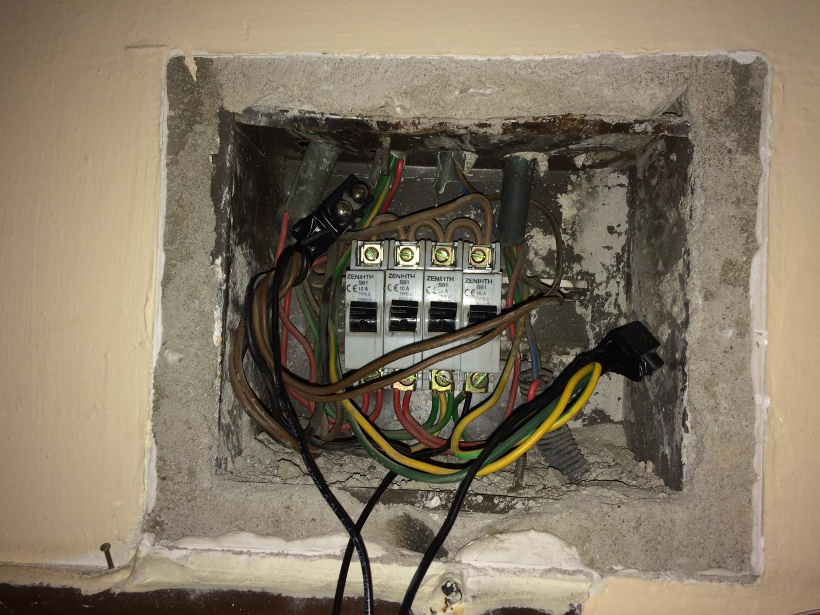

Merhaba Üstatlar,
Öncellikle elektrik hakkında çok fazla bilgi sahibi değilim. Problemim şu: geçenlerde bulaşık makinemin kartı yandı, servis korumalı priz önerdi bende bakınırken Trimboxa denk geldim. Evim monofaze ama kirada olduğum için bir tane trifaze trimbox satın aldım.
Şimdi sigorta kutusuna ana sigorta yapmamışlar ve kaçak akım rölesi de yok. Her sigorta ayrı ayrı, birini kapatınca diğerleri kapanmıyor (ana sigorta yok).
Elimde kaçak akım rölesi veya sigorta olmadığı için ana sigorta yapamadım. Bende Trimboxun her fazından ayrı ayrı çıkarak bir sigorta girişine bağladım. 4 sigorta olduğu için bir çıkışı da iki sigortaya bağladım.
Bu durumda yanlış bir şey yapmış oluyor muyum? Her fazı ayrı sigortalara bağladığım için evimdeki cihazlar koruma altında mı yoksa yaptığım şey yanlış mı? Cevaplarsanız çok sevinirim, saygılarımla.
Ayrıca ben trifaze kaçak akım rölesi alırsam, monofaze gelen, bu sigorta kutusuna bağlamam mümkün mü? Başka bir deyişle, Trifaze kaçak akım rölesinin tek fazını kullanırsam sorun olur mu?

Kötü sigorta kutusuna üsten faz girişi avrupayi tesisat
Topraklaman saglammi is gorur mu? Görürse kaçak akım rolesi takarsin 4 adet sigortaniz var alt çıkış bir adet sigortaya iki linye kablo var amperleri düşülür ( ölçüm sonucunda) 8 adet sigorta +1 adet ana nötr kesmesi sigorta 1 adet kaçak akım rolesi takılması tavsiyedir (topraklamalar durumu)
1 adet Trimbox takılır notr keslemi ana sigortaya ve kacak akim rolesini trimbox paralel bağlantı
Kart yandı diyorsunuz voltajlari ölçümü yaptimi makina çalışma değerleri vardır voltaj düştümu Trimbox koyucacakmi
1 adet Trimbox takılır notr keslemi ana sigortaya ve kacak akim rolesini trimbox paralel bağlantı tek fazlı görev görür gibi ana merkezine sormak gerekir veya fazlar 3 faz birleştirip trimbox tek faz haline getirmek sureti ile takılabilir

Cevaplar için teşekkür ederim, topraklama iyi mi bilmiyorum maalesef, kirada oturduğum için yeni röle/sigorta bağlatmak istemiyorum. Trimboxun yaza kadar beni idare etmesi yeterli.
Bu bağlantı şeklini Trimbox yetkilisine danışarak yaptım.
Trimboxun L1 L2 L3 çıkışlarını tek tek farklı sigortalara bağladım. Aldığım bilgiye göre Trimbox'tan çıkan her faz, takılan sigortayı koruyormuş.
Eve gelen monofaze ve ben trimboxu trifaze gibi bağladım(3 led yanıyor). Aklıma takılan, bu şekilde yaptığım için tam kapasiteli olarak trimbox koruma sağlayacak mı? Bunu merak ediyorum, saygılar.
**Ayrıca her yere akım korumalı priz almam gerekiyordu, bunun yerine trimbox tercih ettim.
Bunları Yetkililileri mi söyledi???
Evet, tüm sigortalara doğrudan elektrik geliyor(fotoğraftaki göründüğü gibi) doğal olarak ana sigorta olmadığı için, böyle yapmamda bir sıkıntı olmadığını söylediler, trimboxtaki her faz çıkışı, bağlı olduğu sigortayı koruyormuş.
Bu durumda ne yapmamı önerirsiniz?

Bence her fazi bir sigortaya baglaman sorun olabilir
Bence trimbox ana firmasına danis

Ben yapmayayım hiç karışmayayım, buraya firma temsilcisini @akbasoglu davet edelim izahı kendileri yapsın.
