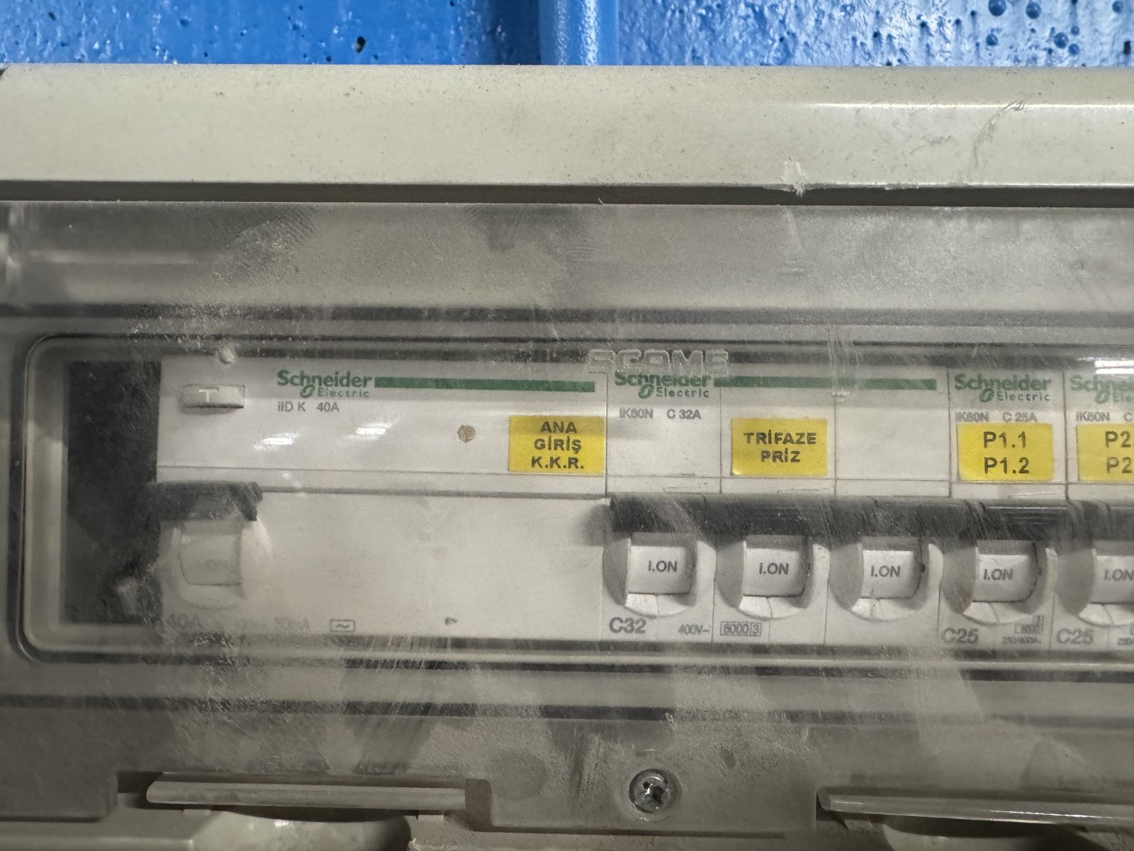

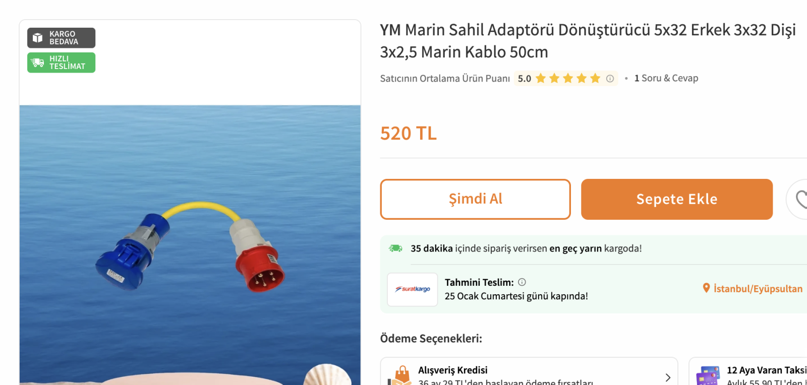

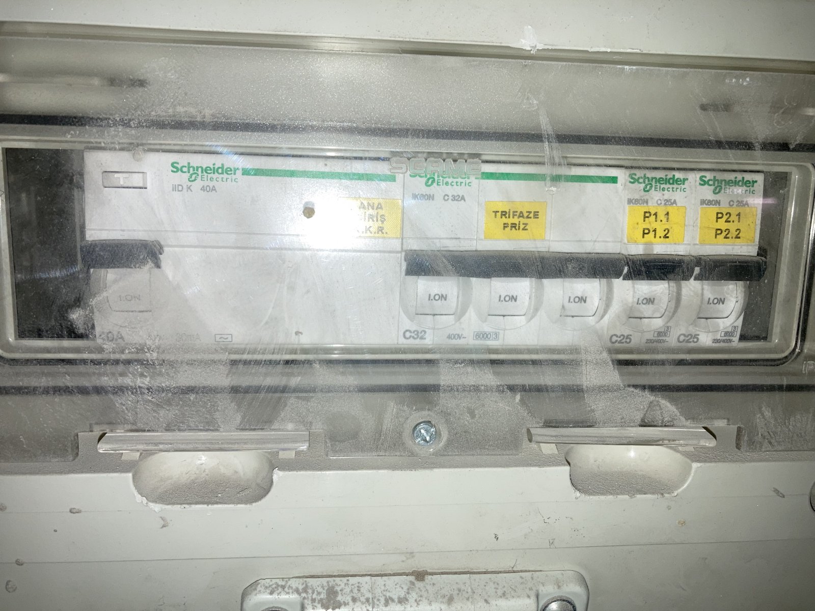

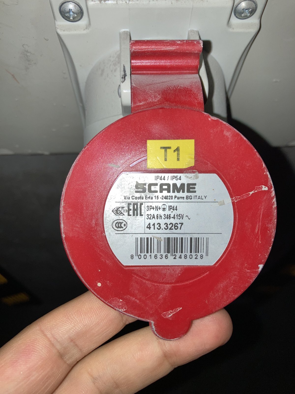

Merhabalar,

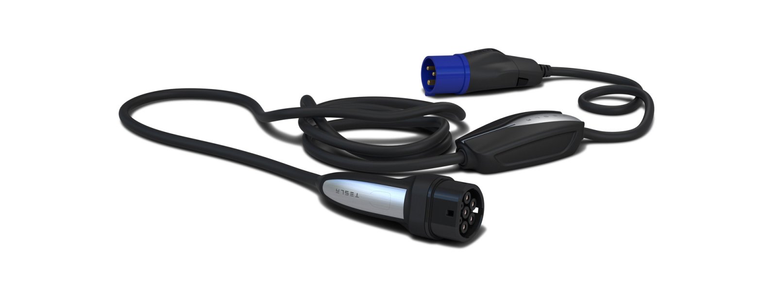

Tesla aracımın orjinal şarj cihazını mavi adaptör ile kullanarak 7KW hızında şarj etmek istiyorum. Şarj etmek istediğim elektrik panosunda 4 adet standart ev tipi 220V 16A çıkış var, bunun yanı sıra 1 adet 380V 32A çıkış var.
Sorum şudur ki 380V 32A trifaze çıkıştan 220V 32A monofaze dönüştürücü ile birlikte şarj cihazını elektriğe bağlarsam aracımı 7KW hızında sorunsuz şarj edebilir miyim? Ters bir durum yaşanması durumunda Trifaze nin bağlı olduğu sigorta her ne kadar 220V şeklinde kullanılıyor olsa dahi otomatik olarak atacak mıdır? Kaçak akım rölesi işlevini yitirmeden yine çalışmaya devam edecek midir? Eğer Trifaze çıkış üzerinden monofaze kullanım sağlamam durumunda trifaze sigorta işlevini yitiriyorsa trifazeden monofazeye dönüştürmekte kullandığım kablonun arasına 220V 32A C tipi sigorta koymam ters durumlarda emniyet için işe yarayacak mıdır?
Değerli destekleriniz için şimdiden çok teşekkür eder iyi forumlar dilerim.

Bir sorun olmaz kakr vazifesini yapar, 3 kutuplu otomatınız atar. Sadece en az 4 mm2 kesitinde bakır kablo(32 a otomata direk bağladığınız için) kullanınız.
Yalnız 7kw ac tip şarz cihazları 3 faz ile çalışmakta bildiğim kadarıyla. Muhakkak Teyit ediniz.
Servis devreye alacaksa sizden ayrı kaçak akım ve nötr kesmeli otomat istiyorlar bilginiz olsun. Toprak kablosunu ayrı değil aynı izolasyon içinde kablo istemekte servis.
Şarz istasyonu temin edecekseniz (Örneğin Vestel) evet, gelip öncelikle yerinde keşif yapıyorlar, sizlere isteklerini söylüyor. Siz kablolamasını, şalt kısmını, üniteyi koyacağınız yerin imalatlarını yapıyorsunuz onlar Devreye alıyor.
