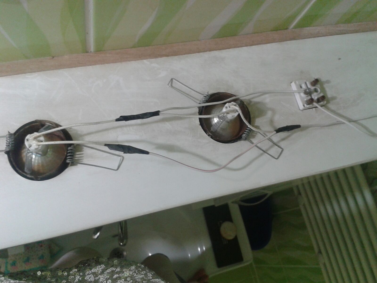

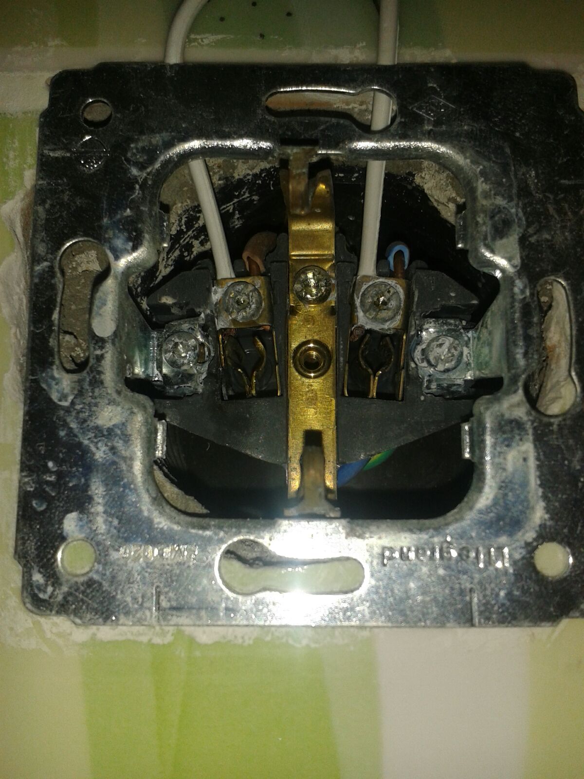

Banyodaki bu spot lamba bağlantısı nasıl yapılmış. Direk prizlere bağlanıyor ama spotun üstünde neye göre bağlanıyor. + ve - uç var mı bu spotlarda. Sorduğum sorular saçma olabilir ama gerçekten bilmediğim için soruyorum.
Bu spot ampüller büyük ihtimal 220 volt.
Evet pirizden enerji direkt alınmış resimlerde görünen bir trafo yok ve alttaki resimde en sağda gördüğünüz anahtardan geçirilerek açma kapama kontrolü sağlanmış.
+ ve - uçları yok. Nihayetinde akkor flamanlı lambalar bunlar. tersi düzü yok. Eğer arızalı olanı değiştirmek için düşünüyorsanız takarken yönüne dikkat edilecek birşey değil. Direkt takabilirsiniz. Ancak dikkatli olun. Anahtardan fazı geçirmedilerse lamba soketinde enerji olabilir. Emniyet önlemlerini alarak çalışınız. En garantisi daire girişinden ana sigortayı indirip değiştiriniz.
Dip not yerine takacağınız lambada 220 volt olmalı. Aynı şekle sahip 12 volt lambalarda var lütfen dikkat ediniz.
Bilmemek ayıp değil sorduğunuz soru hiç bilmeyen için yerinde sorular.
Kolay gelsin. :)
Sn @serkan_48 'in dediği gibi 220v 50w lamba onlar. Tek anahtar kullanıp kabloya ek yaparak fazı dağıtmış nötrleride birleştirmiş. Bende de vardı aynısından led'e çevirdim size tavsiyem sizde led'e çevirin.
Birebir ampul değiştireceksiniz 220v alın çünkü aynı tipin 12v 50w'da var alıp takarsan anında patlar.
