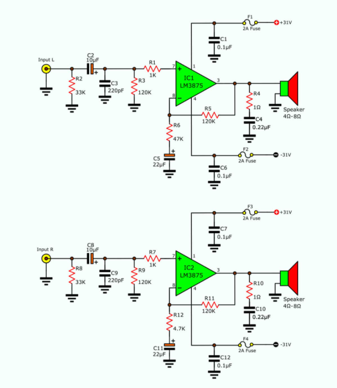

Arduino kullanarak bir sinyal jeneratörü(sinüs) yapıyorum ve bu sinyal 5-4000Hz frekans aralığında olabiliyor. Bu sinyali de şu şekilde kullanacağım, 10 saniye boyunca 100Hz, sonraki 10 saniye 200Hz, sonraki 10 saniye 400Hz ... şeklinde gidecek. Bu sinyali de bir bobine uygulayacağım ve yapmış olduğumuz tasarımda oluşan manyetik alan kuvvetiyle bir shaker(titreşim test cihazı) yapmış olacağız. Bobine sardığım Telin Uzunluğu: (9.425m) ve Alanı: (3.14*10^-6 m^2) bu şekildedir. Kablo direnç formülünden yaklaşık R=8ohm olarak geliyor. Bobinin henry değeri de çok düşük geldiği için onu ihmal ediyoruz.
Şimdi benim problemim şu, arduino'da ürettiğim sinüsün genliği 100-400mV civarlarında olacak. Ben bobine en az 10 amper akım uygulamam gerektiğini biliyorum. Uygulamam gereken akım değerini tasarımdaki bazı değişikliklerle 5-20 Amper arasında değiştirebileceğimi düşünüyorum. Bir çok amplifikatör devresi örneği inceledim ve gerçekten çok yabancı olduğum konular. İçlerinden bir tanesini proteus'ta simüle ettim ve o devre üzerinden sormak istediğim bir kaç şey var. Bu konudaki yetersiz bilgimden dolayı sorabileceğim yanlış ve saçma sorular için şimdiden sizden özür diliyorum lütfen mazur görün.
Simüle Ettiğim Devrenin Linki
Burada iki devre var. Ben yaparken ikisinin de aynı olduğunu düşünerek üstteki devrenin simülasyonunu yaptım. Ancak IC1 ve IC2'nin 8 numaralı bacağından toprağa giden direnç değerlerinde biri 4.7k iken diğeri 47k olarak belirlenmiş.

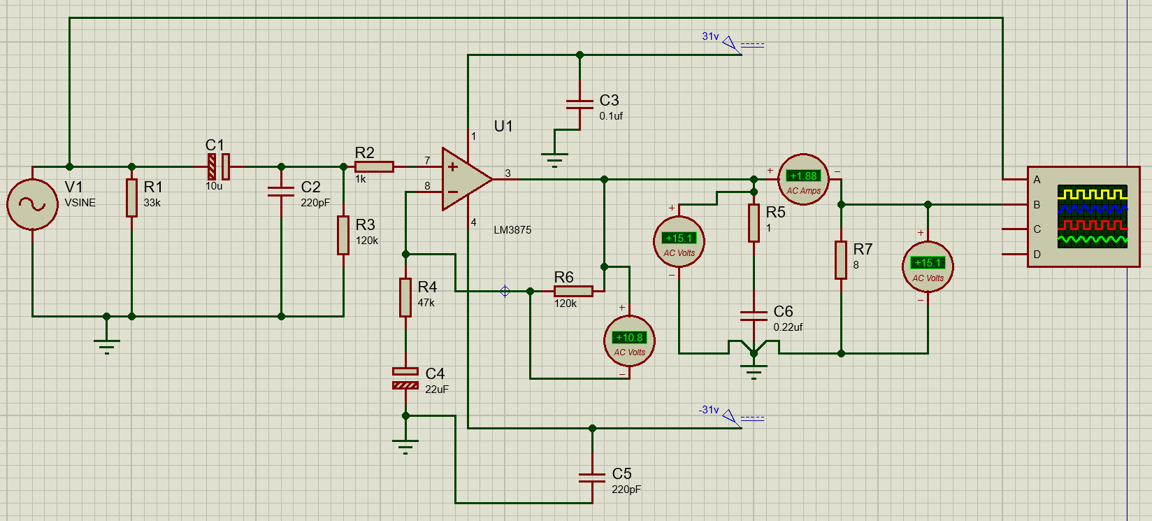

47k'lık üstteki devreye giriş sinyali olarak 1000hz 6Volt bir sinüs uyguladığımda çıkıştaki 8 ohm'luk direncin üzerinde 15.1Volt ölçüyorum. Aynı zamanda 6Volt'tan daha yüksek bir voltaj değeri yolladığımda çıkıştan sinüs alamıyorum. Sinyal kırpılmaya ve biçim değiştirmeye başlıyor.

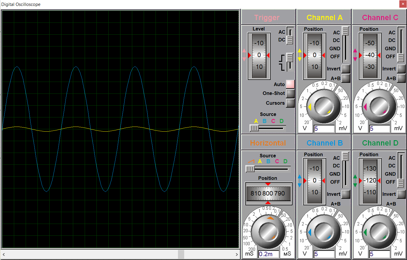

Devrede hiç bir şeyi değiştirmeden giriş yine 6V ve 1000hz iken osiloskoptan çıkış sinyaline baktığımda ise 21-22V gibi bir değer görüyorum. Sanırım Voltmetrede ölçtüğüm değer = 0.707*osiloskopta ölçtüğüm değer oluyor.
Ancak en başta belirttiğim gibi benim sinyalim 100-400mV genliğe sahip olacak. Yani bu devreye soktuğumda hiç bir sonuç alamayacağım. Bununla alakalı da bir preamplifier devresi bulmayı ya da basit opamlı veya transistörlü bir yükselteç devresi tasarlamayı düşünüyorum. 200mV'luk bir sinyali 4-5-6V seviyelerine yükseltip sonrasında bu devreye sokarak sinyal seviyesini daha iyi seviyelere getirebilirim diye düşünüyorum. Ancak yine de yeterli seviyeye gelecek gibi durmuyor. Bana sanırım bobin direncimin 8ohm olduğunu düşünürsek ve minimum 5 amper akım gerekeceğini varsayarsak: I^2*R'den en az 200watt'lık bir ampli devresi gerekiyor. Ve bunu tasarlayabilmek için nereden başlamalıyım pek fikrim yok. Bu konuda beni yönlendirebilirseniz çok sevinirim. Yaklaşık 2-3 ayımı bu devreyi basit seviyede tasarlamaya ayırabilirim.
Gelelim devrenin diğer kısmına. Direnç değeri 47k yerine 4.7k olarak değiştirirsek, artık 5 V uygulayamıyorum çünkü çıkış sinyali bozuluyor kare dalgamsı bir şeye dönüşüyor. Bu durumda girişteki genliği 1V'a düşürmem gerekiyor.

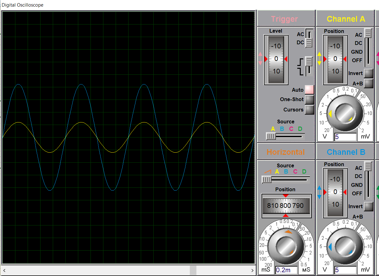

Girişten 1000hz 1V sinüs uyguladığımda 8ohm'luk direnç üzerinde 18.7V'luk bir gerilim ölçüyorum. Yani osiloskoptaki sinüsün genliğide 18.7/0.707'den 26.45 olacaktır alt resimde görüldüğü gibi.
Ancak burada direncin 4.7k ile 47k arasında değiştiğinde devrede neler değişiyor, bir sorun oluyor mu? Hangi genliklerde sinüs uygulamama izin veriliyor gibi konular hakkında hiç bir bilgim yok. Bu şekilde de hiç güvenli bir çalışma gibi durmuyor.

Anlamadığım diğer bir nokta da şu: bütün amplifikatör devrelerinde DC power supply devresi veriliyor. LM3875'i simülasyonda direk DC kaynakla besleyebiliyorum fakat bunu direk besleyerek acaba hata mı yapıyorum. O PowerSupply devresini de mi kurmam gerekiyor acaba. Yaptığım her şey yanlış da olabilir. Şu an yanlış bir yol da izliyor olabilirim bilmiyorum.

47k ve 4k7 dirençleriyle amfinin gerilim kazancı ayarlanıyor. 120/47 ve 120/4,7 gibi.
Burada belirleyici olan işlemsel yükseltece uygulanan besleme gerilimidir.
