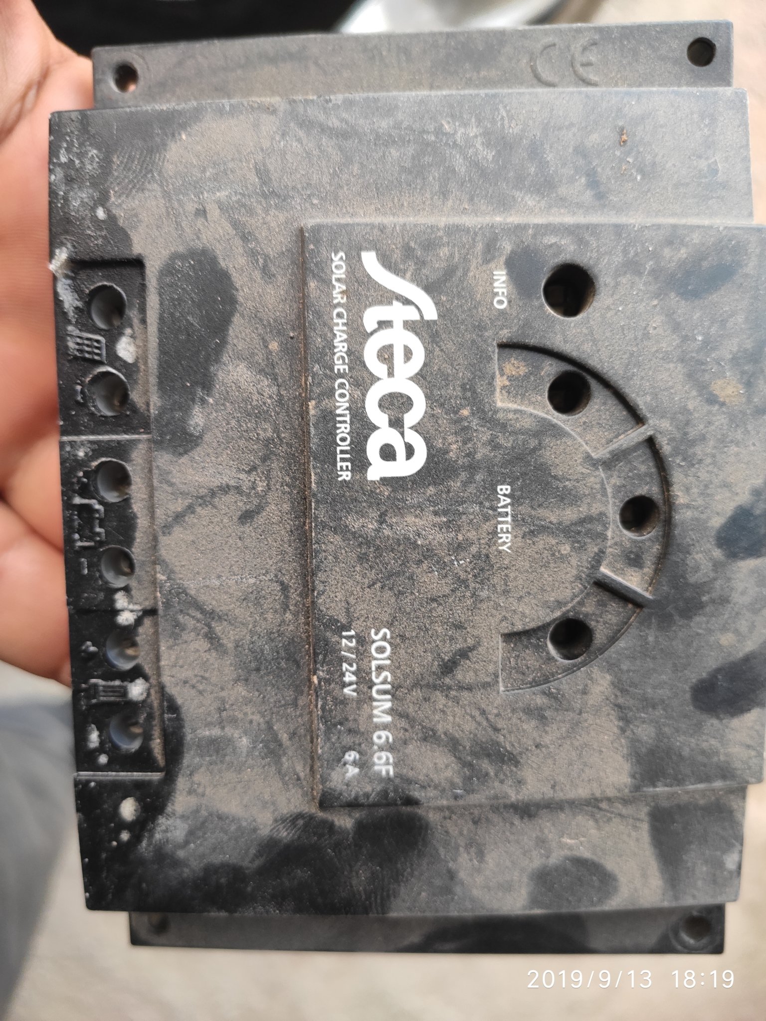

Merhaba,
Elimde 3 adet 12v 270wattlik solar panel var, 12v 20ah jel akü ve ufak solar şarj kontrolörü var fakat teknik ozelliklerini bilmiyorum. Acaba bu 3 paneli bu solar şarj kontrolörüne bağlayıp akümü şarj edebilir miyim?

12 volt 270 watt panel daha önce duymadım. belkide vardır.
6 amperlik regulatör ve 20 amper akü, 3 tane 270 watt panel için çok düşük.
bu akü için 40 watt tek panel tavsiye ederim.
270 watt bir adet panel bile yaklaşık 9 amper güç verir o solar şarj kontrol cihazını kullanamazsınız.
Genel olarak anladığım şarj kontrol cihazimin yetersiz oldugu yönünde: peki bana hangi şarj kontrolünü tavsiye edersiniz?
Cevaplarinizdan dolayi hepinize teşekkür ediyorum.

Elimde bu panelde 3 adet var. Yapmak istediğim şu: elimde bir de 12v 20ah jel akü var. Panellerle şarj edip aydinlatma ampullerime baglamak istiyorum. Nasil bir şarj kontrolörü almaliyim?
30 amper bir şarj kontrol cihazı alın.
Fakat 3 adet 270 watt panel diyorsunuz 20 ah bir akü bu paneller için çok çok az gelir.
Panelleri paralel bağladınız diyelim 27 amper bir güç verir size.
Akü zaten 20 ah.
200 ah bir akü lazım size :)

Paneller 24v için uygun. Yani en az iki aküyü seri bağlayıp 24v giriş elde etmelisiniz. Buna uygun şarj kontrol cihazı alabilirsiniz. Ama bir tane daha 20ah akü alıp, iki aküyü seri bağlasanız bile 270w veren tek panel bile sisteme fazla gelecektir diye düşünüyorum. Akülerin ömrü çok kısa olur. O panelleri kullanabilmek için en az 100ah 2 adet akü almanızı öneririm.
