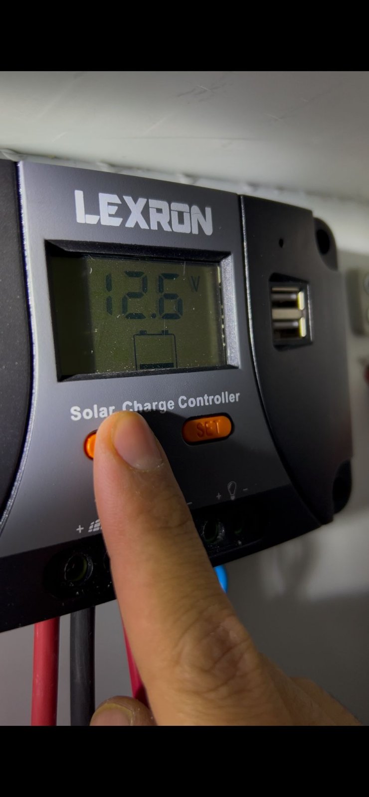

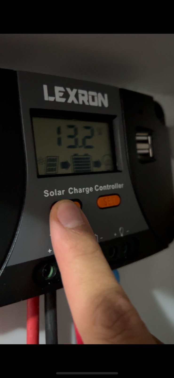

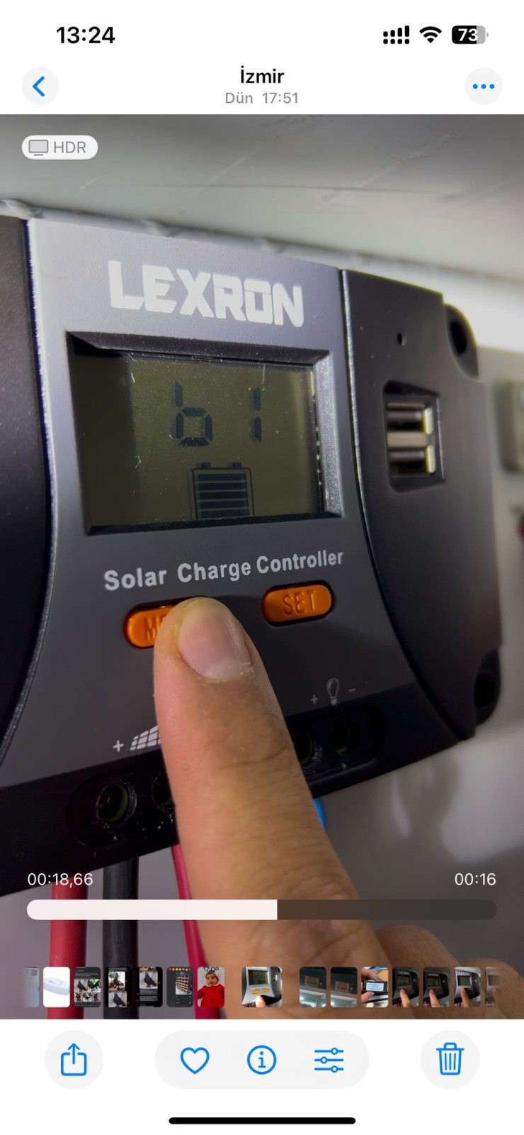

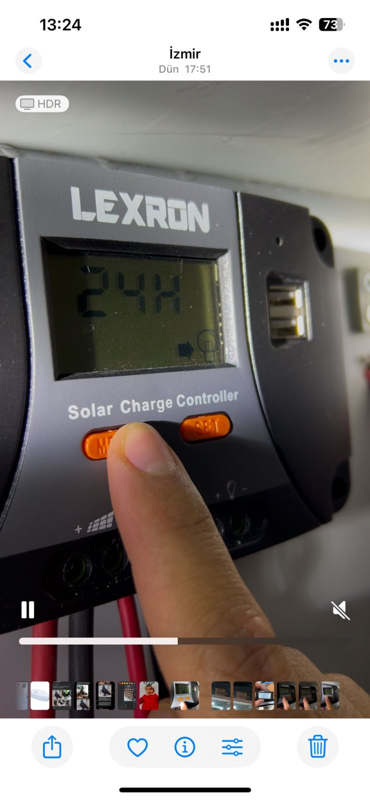

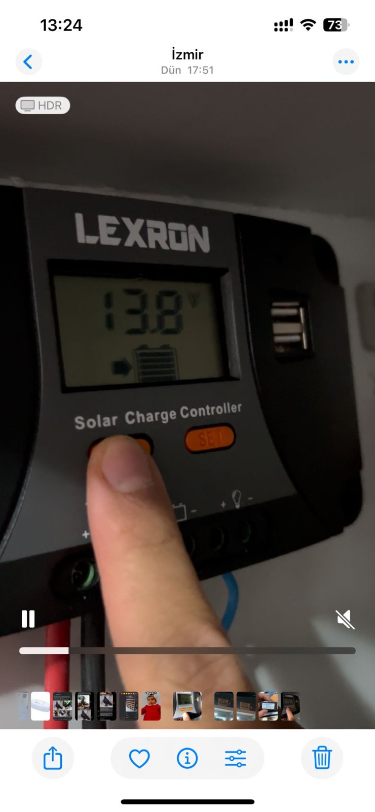

Merhaba bağ evime 12V ile calısan bir aydınlatma sistemi için şunları aldım.
  • 1 Adet 250W Lexron Halfcut
  • 1 Adet 12V - 100 Amper Jel Akü
  • 1 Adet Lexron 20 Amper Şarj Kontrol Cihazı
Bir hata yaptım ve önce panelden gelen kabloyu cihaza taktım. Ardından diğer kabloları taktım ve Led ışık 1 saniyede bir yanıp söner durumda çalıştı.
Bi yer de hata olduğunu düşünüp tüm kabloları söküp bu sefer önce akü kablosunu şarj kontrol cihazına taktım ve ardından diğer kabloları taktım ve sorun düzeldi.
Sorum şu, bu ekran görüntülerine göre güneş paneli akümü şarj ediyor mu? (Bu fotoğraflar akşam saatlerinde çekildi.)
Acaba ayarlarda bir hata yapmışmıyımdır bilen birileri göz atabilir mi?
Değiştirmem gereken bir ayar var mı?

Merhaba, PWM cihazlarda sizinde yaptığınız gibi önce akü bağlantısını sonra panel bağlantısını yapmak gerekiyor. Çünkü cihaz 12V / 24V olduğu için akünün algılanması gerekiyor.
Akü sağlığı bu ayarların yapılması uzun vadede ömürlerini uzatacaktır. Ayrıca akü standartınında cihaza girilmesi gerekiyor.
  • B1 Kuru Akü :14.4 V
  • B2 jel Akü :14.2 V
  • B3 Sulu Akü :14.6 V
Merhabalar.
Aydınlatma load çıkışı 24 saat çıkış verecek şekilde ayarlı,
Akü tipi jel agm seçilmiş,
Panel aküyü şarj ediyor.

24 Saat Aydınlatma çıkışının açık olması ışıklar anahtardan kapalıyken bir enerji harcamasına sebebiyet vermez değil mi?

24 saat ayarlı olması sorun teşkil etmez evet.
Bu 24 saat ayar menüsünde ki 00 ın anlamı güneş batınca load çıkışını açar güneş doğunca kapatır bilginiz olsun diye söyledim.
Az önce gözden kaçırmışım akü tipini B2 yapalım.
13.9 14.00 bu voltajlara ayarlı olması uygundur.
Pwm şarj kontrol cihazları belirli zaman geçtikten sonra ayarlanan bu şarj gerilimin üstüne çıkıyor kendi kendine.
Çok şık olmasa bile ara sıra akü ve şarj kontrol cihazı bağlantısını kesip yeniden bağlayın
Demişsiniz bu ayarı hangi ekrandayken menu tusuna basılı tutarak değiştirebilirim?
Kurşun aküler için şarjı kesme üst sınırı oluyor. 14.4-14.6 volt'a kadar çıkabilir. Mustafa ustanın önerisi akü sağlığı için daha uygun. Şarj sıkıntısı olursa biraz daha yükseltmekte fayda var. Ayrıca bir de DC12 Volt yük çıkışını kesme voltajı var onu da akünün tipine göre önerilen volt'a ayarlamanız gerekir.
Cihaz ana ekranda iken menü tuşuna basılı tutarak değiştirmek gerekiyor evet.
Cihazdan cihaza farklılık olablir ama genelde bu şekilde
