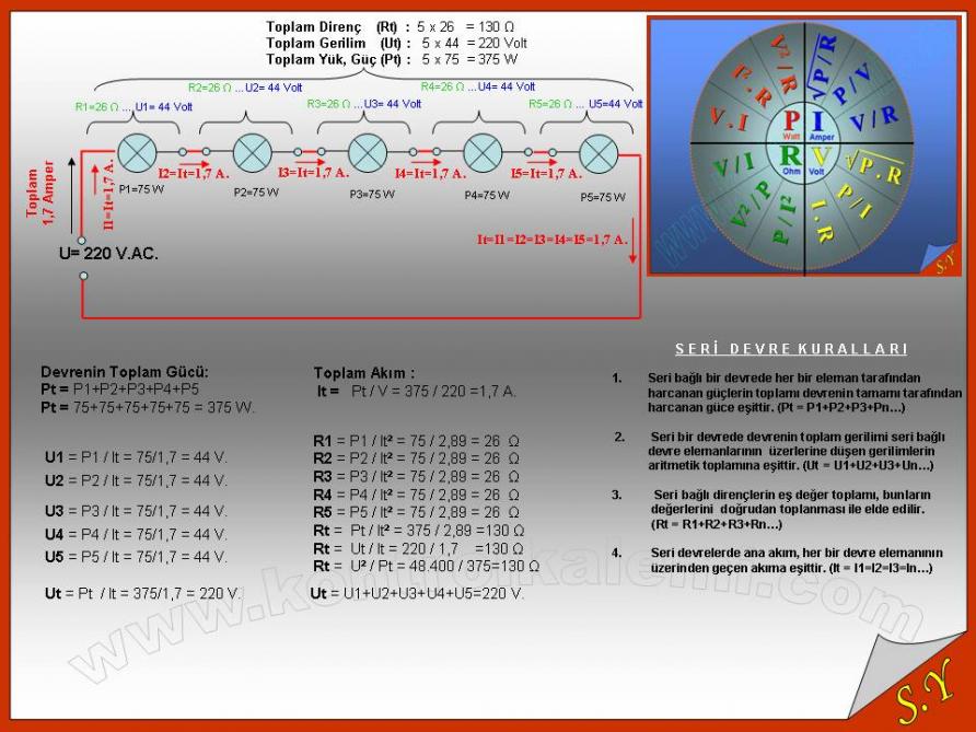

seri bağlanan lambalar üzerine düşen gerilim
75W 1 adet lamba 0.34A akım çekerek normal yanıyor.... 5 adet lamba seri bağlı hattan 1,7 amper akım çekiyor ve sönük yanıyor?
arkadaşlar bu sorunu cevabının formülünü öğrenmek istiyorum akım da sorun yok fakat 5 adet lambada ne kadar gerilim kaybı olurda P U.I dan gerilim düşünce doğal olarak güçte düştüğü için lambalar sönük yanar da 220 V devre sonunda kaç volt ta düşer ve formülünü bilen arkadaşlar varsa şimdiden tşkler.
Sorunun Cevabı :
Seri Bağlantı Kuralları :
1. Seri bağlı bir devrede her bir eleman tarafından harcanan güçlerin toplamı devrenin tamamı tarafından harcanan güce eşittir. (Pt = P1+P2+P3+Pn…)
2. Seri bir devrede devrenin toplam gerilimi seri bağlı devre elemanlarının üzerlerinde düşen gerilimlerin aritmetik toplamına eşittir. (Ut = U1+U2+U3+Un…)
3. Seri bağlı dirençlerin eş değer toplamı, bunların değerlerini doğrudan toplanması ile elde edilir.
(Rt = R1+R2+R3+Rn…)
4. Seri devrelerde ana akım, her bir devre elemanının üzerinden geçen akıma eşittir.
(It = I1=I2=I3=In…)
Buna göre seri bağlanmış eşdeğer güçlü ve eşdeğer dirençli her bir lamba üzerinde 220 V. düşmesi gerekirken 44 V. düşüyor, dolayısıyla düşük gerilimden dolayı sönük yanıyor, ya da yanmıyor.
Şekilde anlatılmıştır.

Syn. Purtul Arkadaşım;
Sorularının tümünün yanıtı aslında yukarıda Seri Bağlantı Kuralları'nda gizli...
Öncelikle; "fakat I=P/V den 0.34 akım çeken lambalar It = I1=I2=I3=In den...toplamışsınız..." diyorsun da dikkat edin toplama yok, Devrenin toplam akımı (It) ne ise I1'de I2'de,I3'de... In'de aynı... tüm lambaların flamanlarından sabit ve aynı akım geçiyor.
Formülde akımı hesaplarken 1 adet lamba ile değilde 5 lambanın gücü ile hesaplaman gerekli, devrede 5 lamba seri bağlı. Siz I=P/V ile hesaplarsanız hatalı değer çıkar, aslında;
I=(P1+P2+P3+P4+P5)/V = Pt/V = 375/220 = 1,7 Amper...
Buna göre ister 1 lambanın tekrar gücünü hesapla; P=I x V = 1,7 x 44 = 75 W.,
ister üzerinde düşen gerilimi hesapla :
V=P/I = 75/1,7 = 44 Volt.
Ana gerilim sabit, 220 V. devrede lamba bir tane olsaydı gerilimi uygun olduğu için normal yanacaktı, iki (eşdeğer) lambayı seri bağlasaydık, bu sefer 220 V. her bir lamba üzerinde 110 V. düşecekti ve her ikisi de yeterli gerilim olmadığı için biraz sönük yanacaktı, devredeki her ilave seri bağlanan lamba gerilimi biraz daha kırpacak, lambaların daha sönük yanmasına ve en sonunda yanmamasına neden olacaktı.
Lambaların tümünün flamanlarının üzerinden 1,7 A. akım geçer, doğru... ama hepsi eşdeğer watt'ta olduklarından zarar görmez, fakat bu lambalar her biri farklı watta olsaydı (15W, 40W, 100W, 60W, 75W.) (sanırım) watajı en düşük olanın 15W.'lık lamba zarar görürdü.
(Bakınız:>>>>>>>>> Seri devrelerde düşük Watt'lı alıcıların gördüğü hasarlar)
Saygılar...
1 Ampul için I1=P1/U1 75/220 I1=0.34A R1=U1/1I 220/0.34 R1=647 ohm Hesaplamada lambanın etiket değerleri kullanılmıştır (75W 220V) Lambalar aynı olduğundan diğerleri için hesaplamaya gerek yok .
Seri bağlı 5 adet lambanın toplam direnci Rt=R1+R2+R3+R4+R5 647+647+647+647+647 Rt=3285 ohm . Devreden geçecek toplam akım It=U/Rt 220/3285 It=0.068A Bir lamba üzerinde düşecek gerilim Uh1=ItXR1 0.068X647 Uh1=44 V . Bir lambada harcanacak güç Ph1=ItXUh1 0.068X44 Ph1=3W
Uh1 ve Ph1 seri bağlantıdan sonra hesap lanan değerlerdir . 5 ampul içinde aynıdır.
Bazı rakamlar yuvarlanmıştır.
Kolay gelsin...
