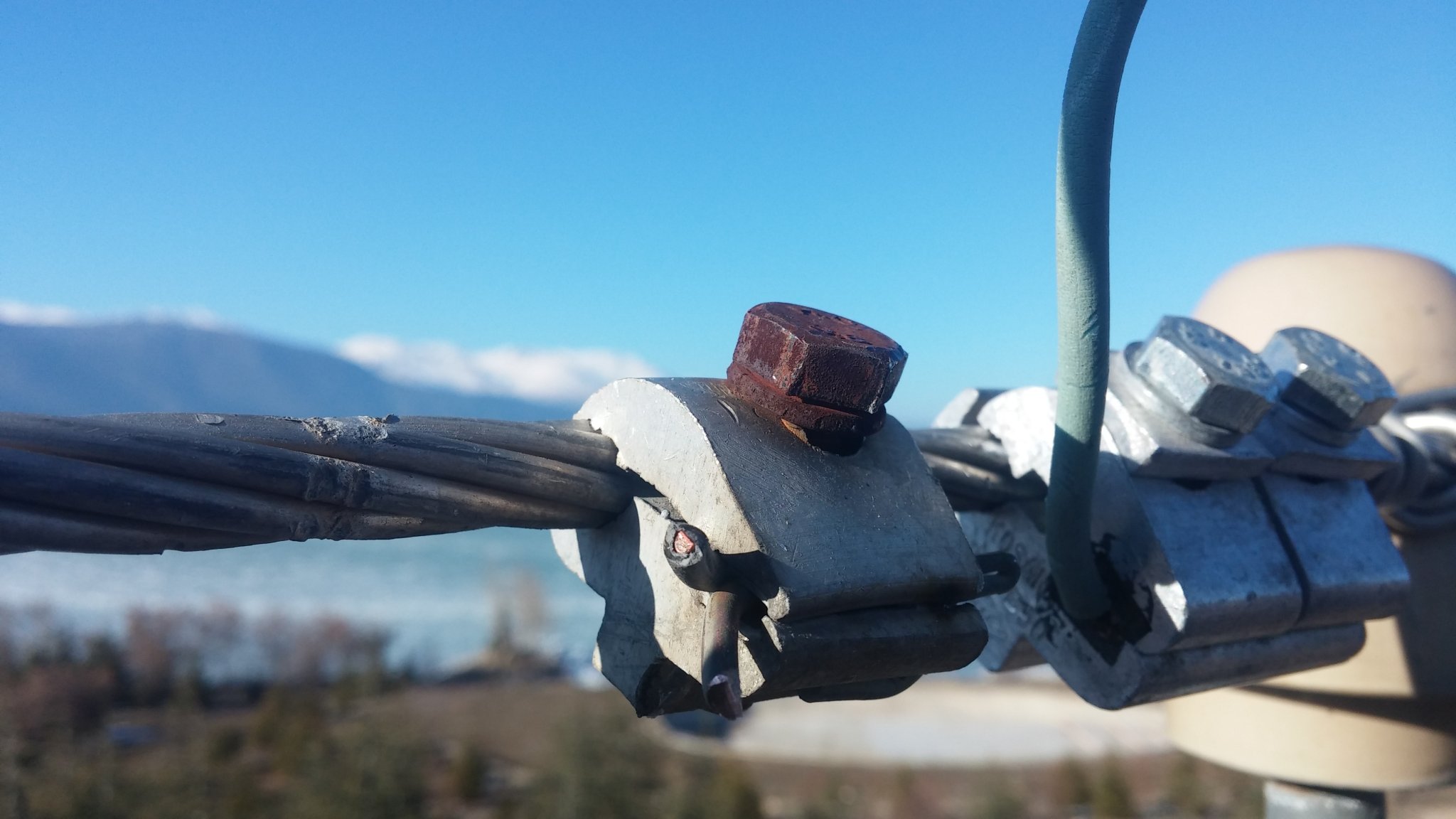

Sayın @xfds
Bakın bu 3 gün önce gittiğim bir arıza,
Nötr hattı oksit sebebiyle iletimi tamamen kesmişti, sistemde 1 adet trifaze 3 adet monofaze kaçak akım röle si ve bilimum sigorta vardı. Hiçbiri reaksiyon göstermedi. Daha da inanmıyorsanız denemekte özgürsünüz, ikna etmek zorunluluğumuz yok neticede.
