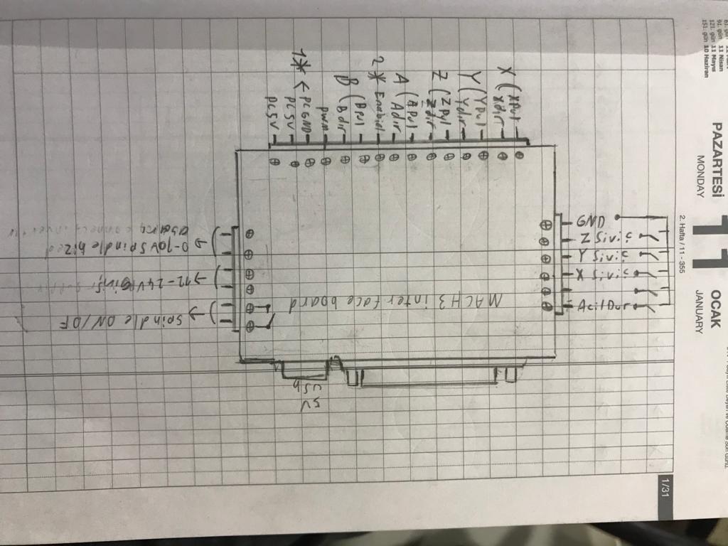

arkadaşlar mach3 uyumlu 5 eksen cnc control kartı aldım step sürücüsü tb6600 step motorlarda nema17 ancak notebook da paralel port yok usb den paralel porta çevirici kablo aldım bağlantıları yaptım kontrol kartında 2 tane kırmızı led yanıyor lpt kabloyu usbden pcye bağlayınca ledlerden biri sönüyor. mach3 ayarlarını bir türlü yapamadım step motoru süremiyorum nerde hata yaptım bilmiyorum bu konuda bana yardım ederseniz sevinirim. kontrol kartınıın resmini yükledim.

İki led yanması biri güç led i biri röle çektiğinde yanan led dir. Kartın orjinal üretiminde eğer haberleşme olmazsa röle çıkış veriyor ve led yanıyor. Yukarıdaki bağlantıları yap ve PC den giriş cıkışları iyice kontrol et. Kolay gelsin.
Bağlantıları yaptım semadaki gibi bağlantılarda sorun yok mach3 win10 da kabloyla kullanmak için plugin indirdim ama pin ve port ayarlarını yapamadim.assagidaki videoda adamın yaptığını yapmak istiyom.
Piyasadaki çevirici kablolarla mach3 çalışmıyor. Videodaki gibi bir aparat bulabilirseniz belki olur. Ama usb to lpt kablolarından çalışan hiç görmedim.
