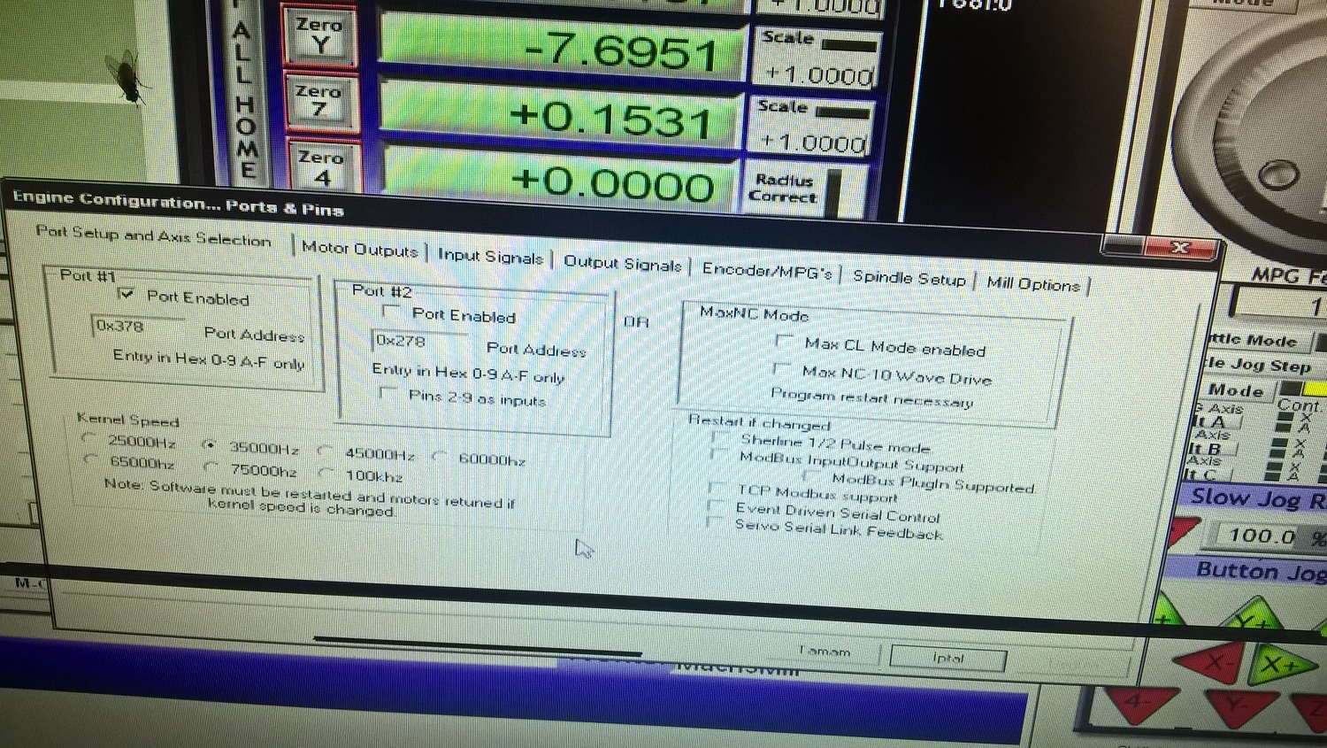

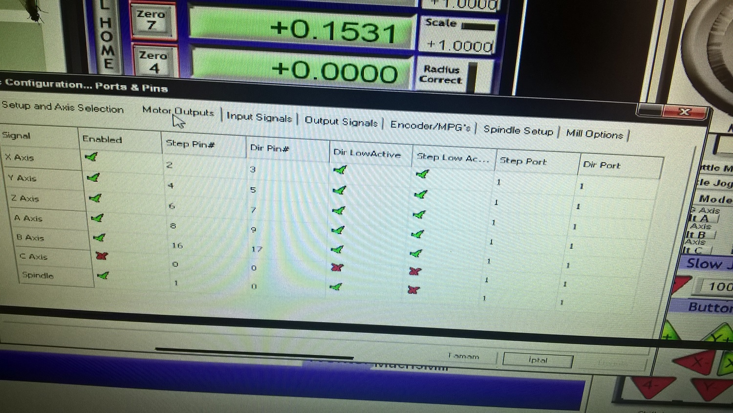

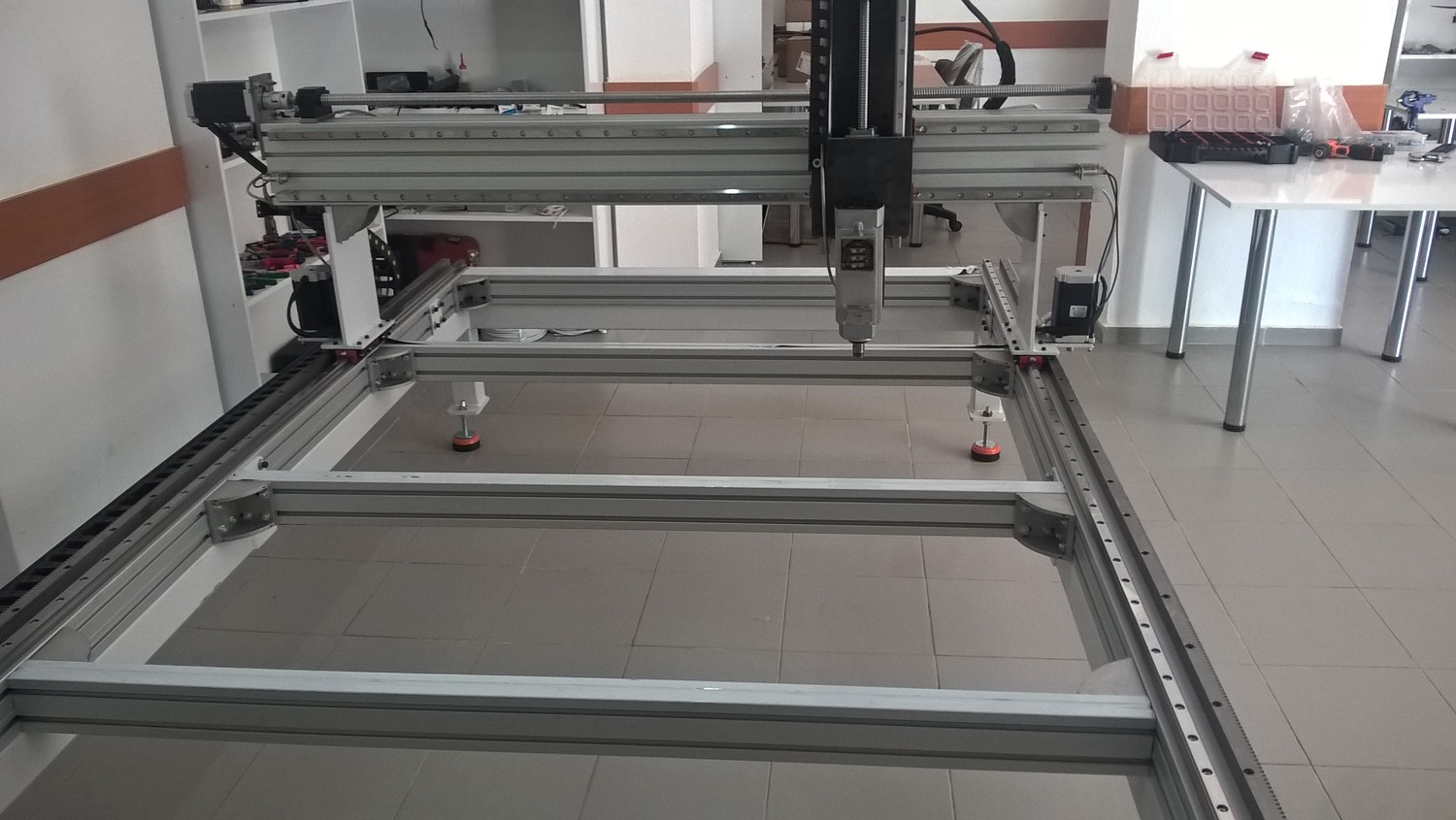

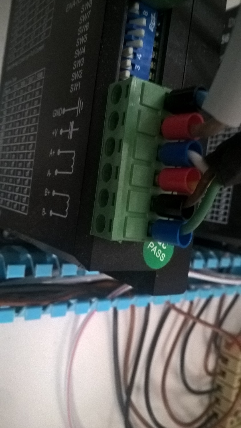

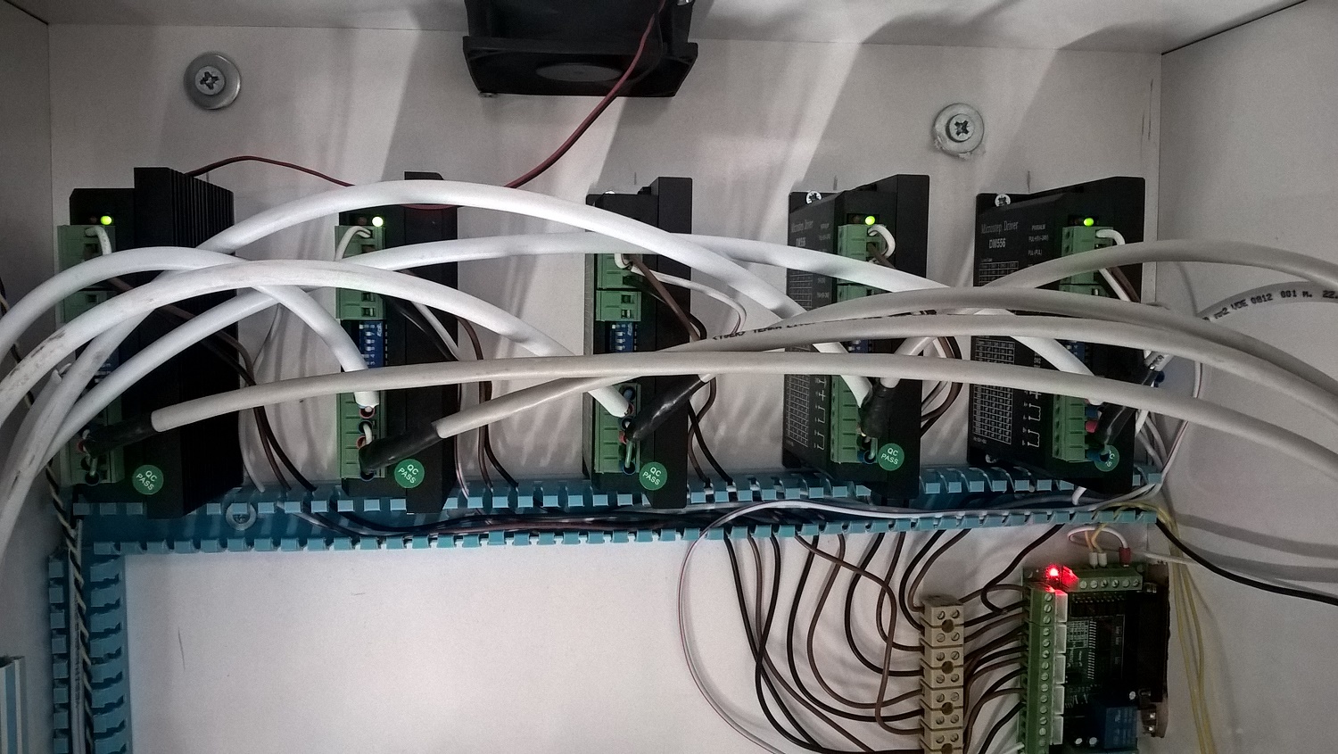

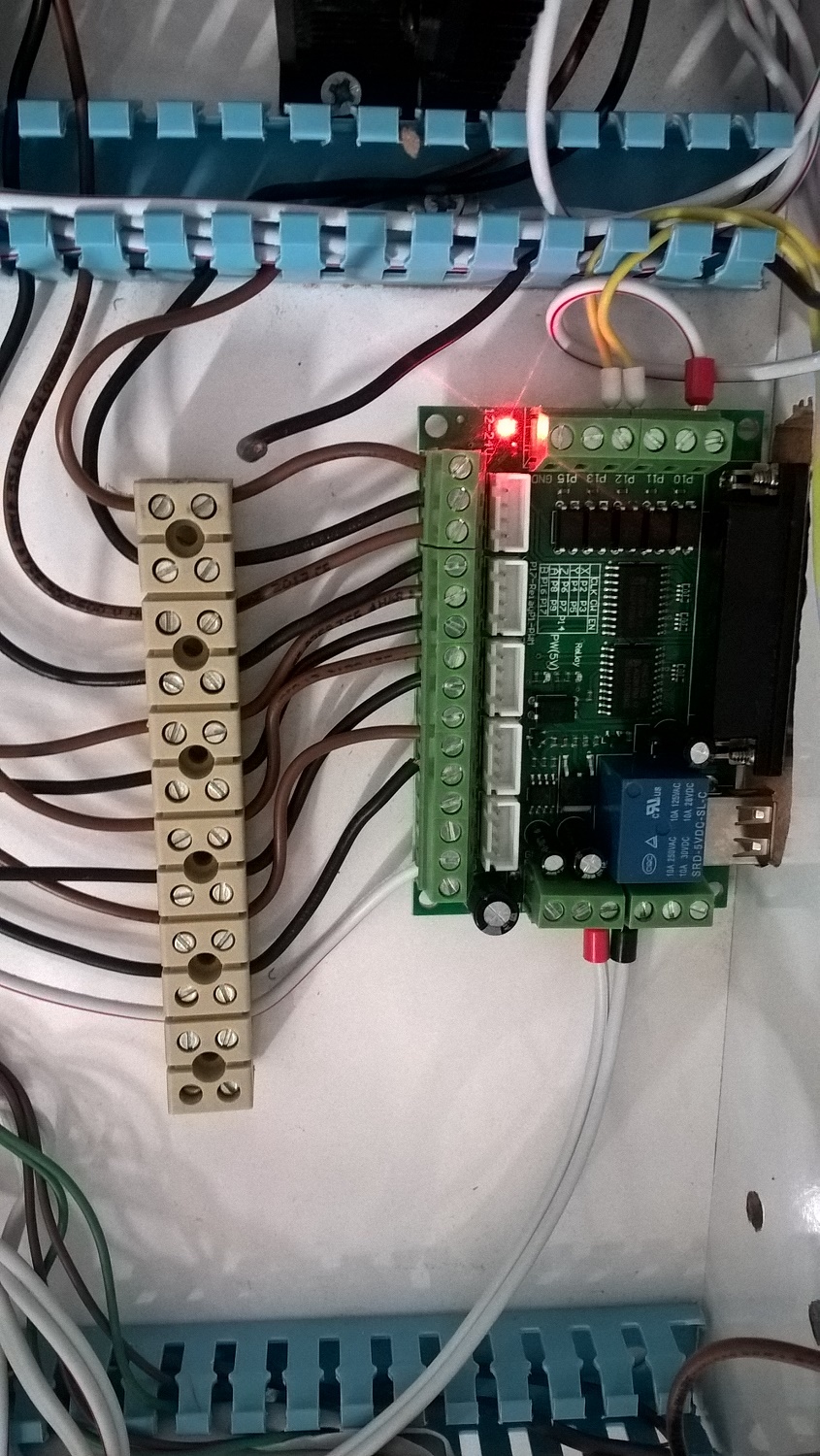

Öncelikle Herkese Selamlar. Forumdan da faydalanarak bir CNC Router yaptım. Bunun için tüm emeği geçenlere teşekkür ederim. Resimlerde görüldüğü gibi panoya elektrik verdim. Mach3 temel ayarlarını yaptım. Daha doğrusu şahin rulmandan hazır ayar dosyasını yükledim. Mac3 kart için. Problemim şu:

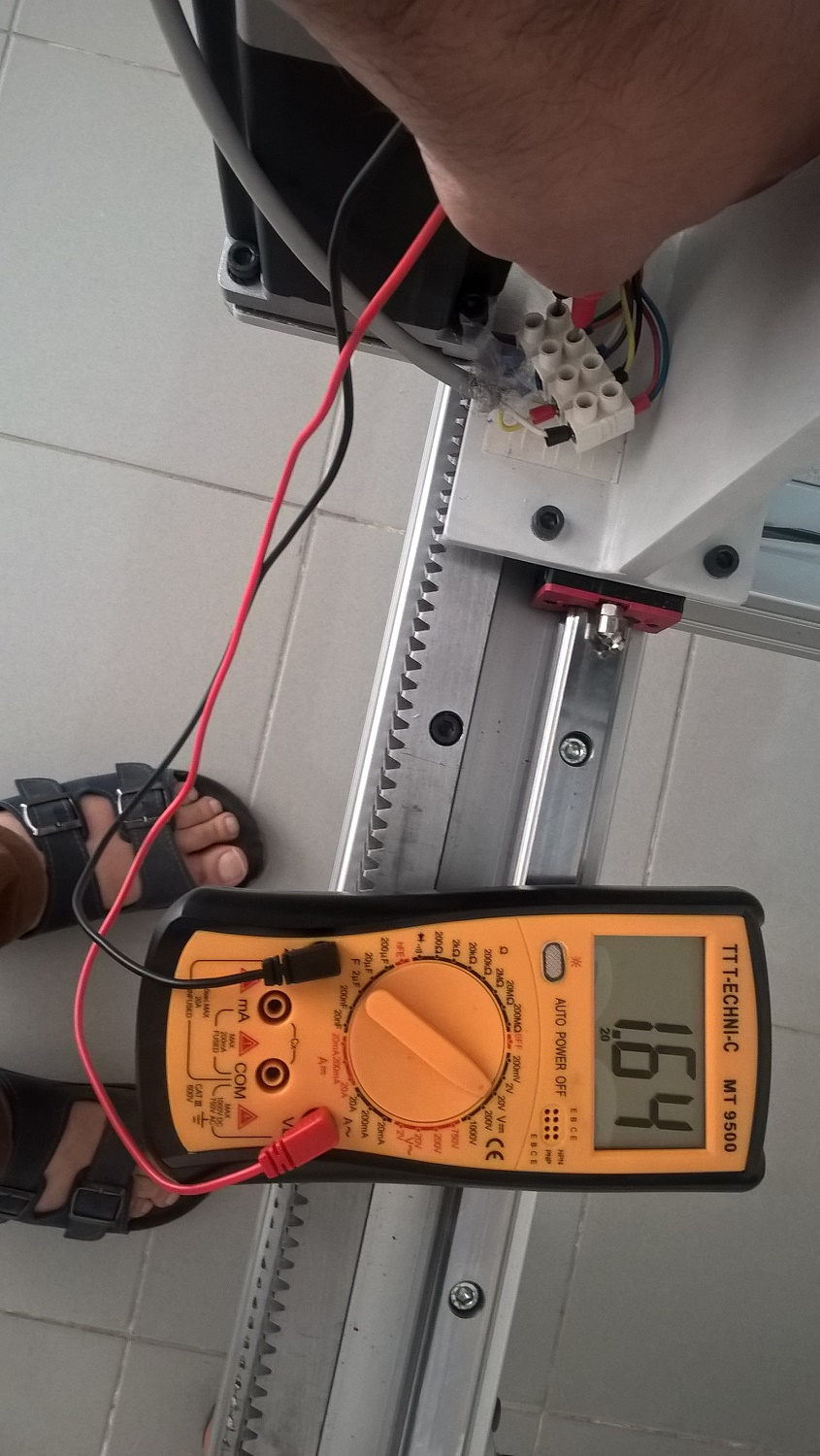

Step Motorların hiç birinde hareket olmadığı gibi, ısınma, titreme dahi yok. Sadece 1.6v geliyor. Sistemde 5 step motor var ve hepsi aynı.
Kullanılan ekipmanlar:
Nema34 2 Fazlı Step Motor. (Merpa Rulman)
DM556 Motor Sürücü (5.9A)

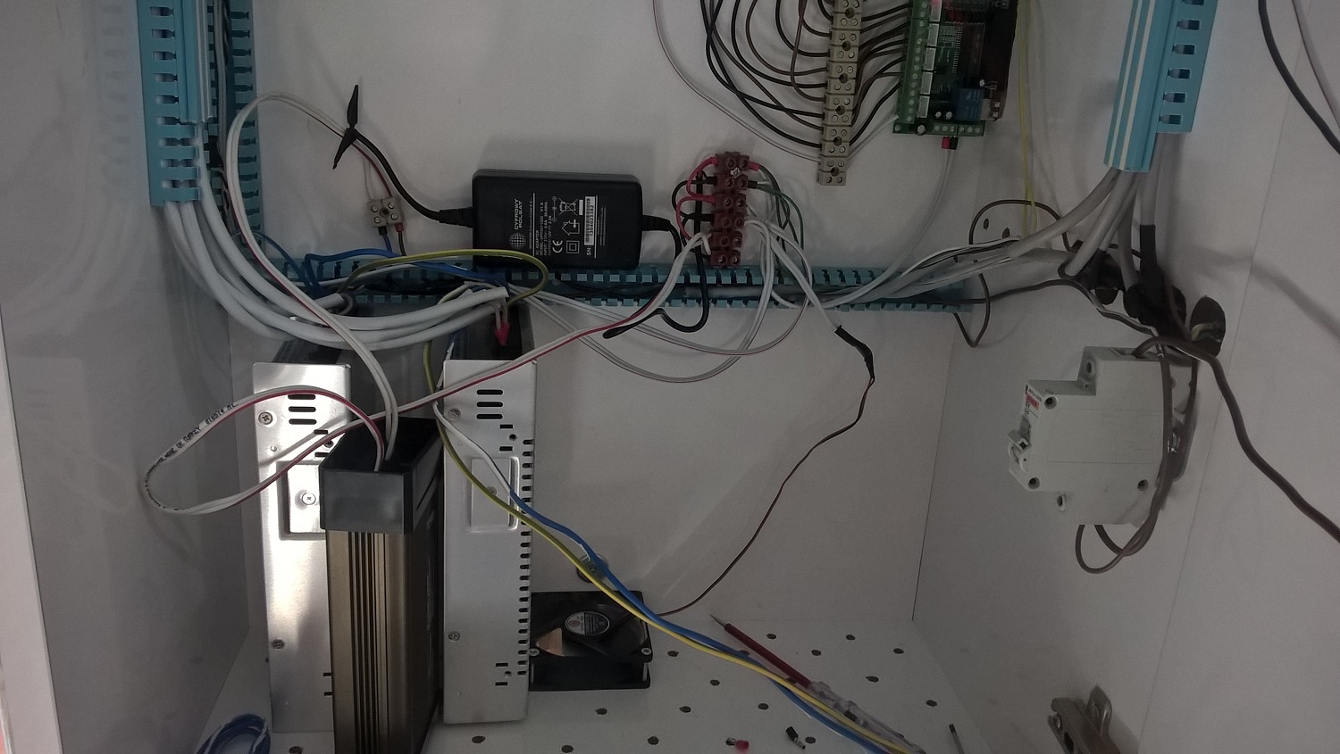

24volt 14.5 amper iki adet güç kaynağı. Anahtarlamalı
Mach3 Kontrol kartı. LPT bağlantılı

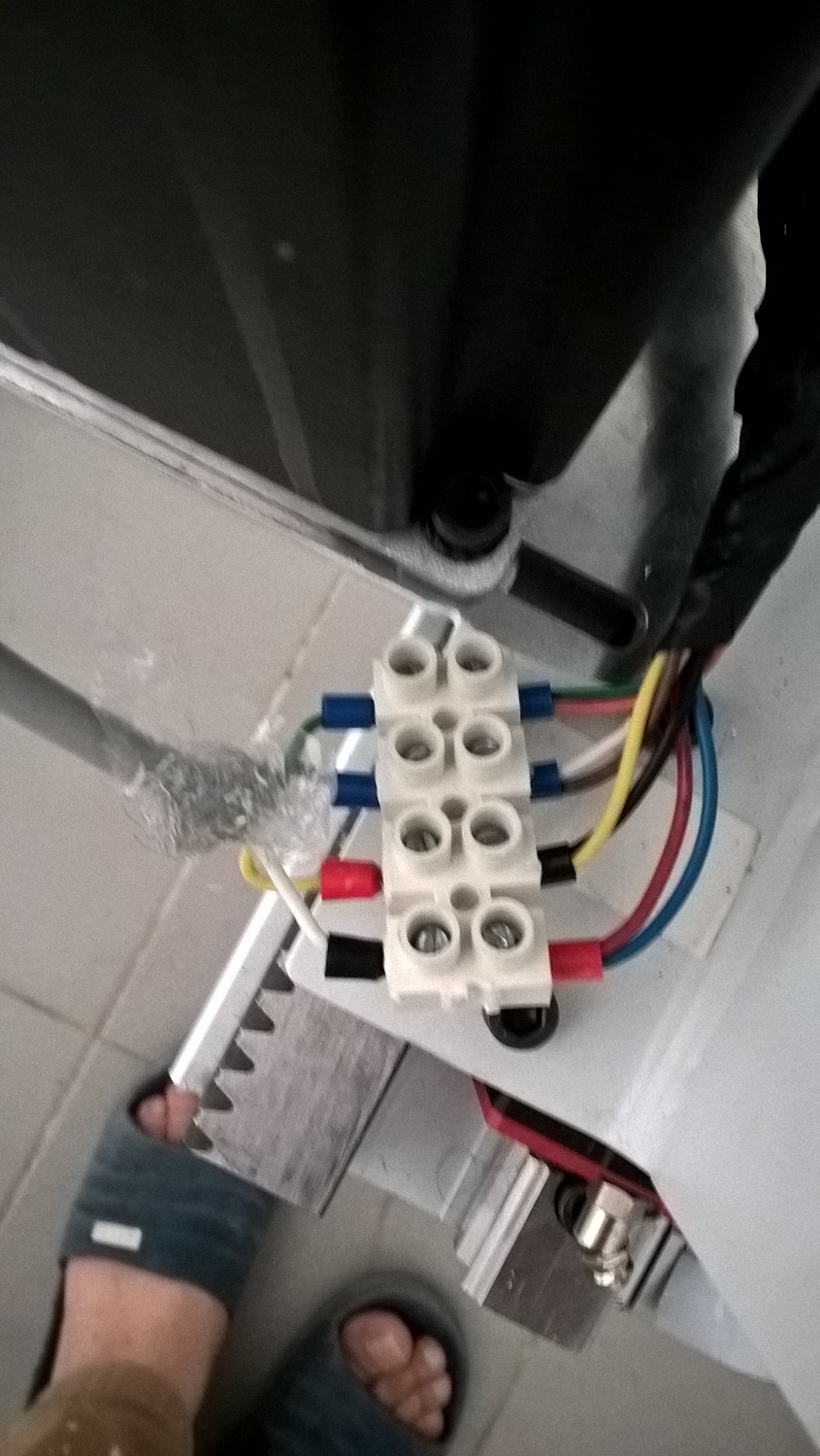

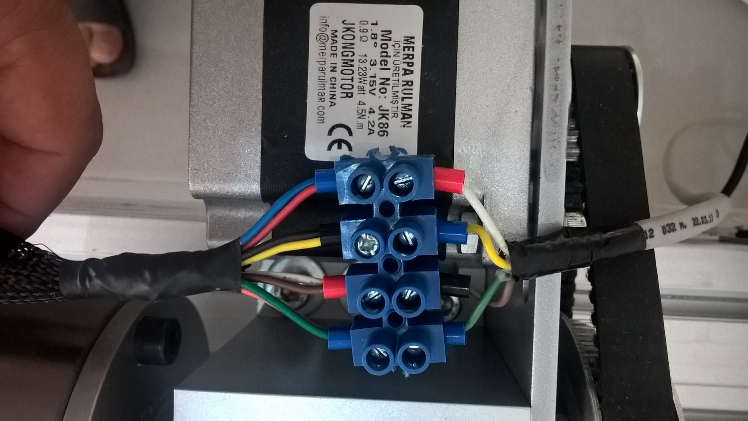

Motor Bağlantıları:
Mavi - Kırımızı A+
Sarı - Siyah A-
Kahve - Beyaz B+
Turuncu - Yeşil B-
Başka bir yerin resimlerini isterseniz onu da atabilirim. Şimdiden yardımcı olacak arkadaşlara teşekkür ederim.

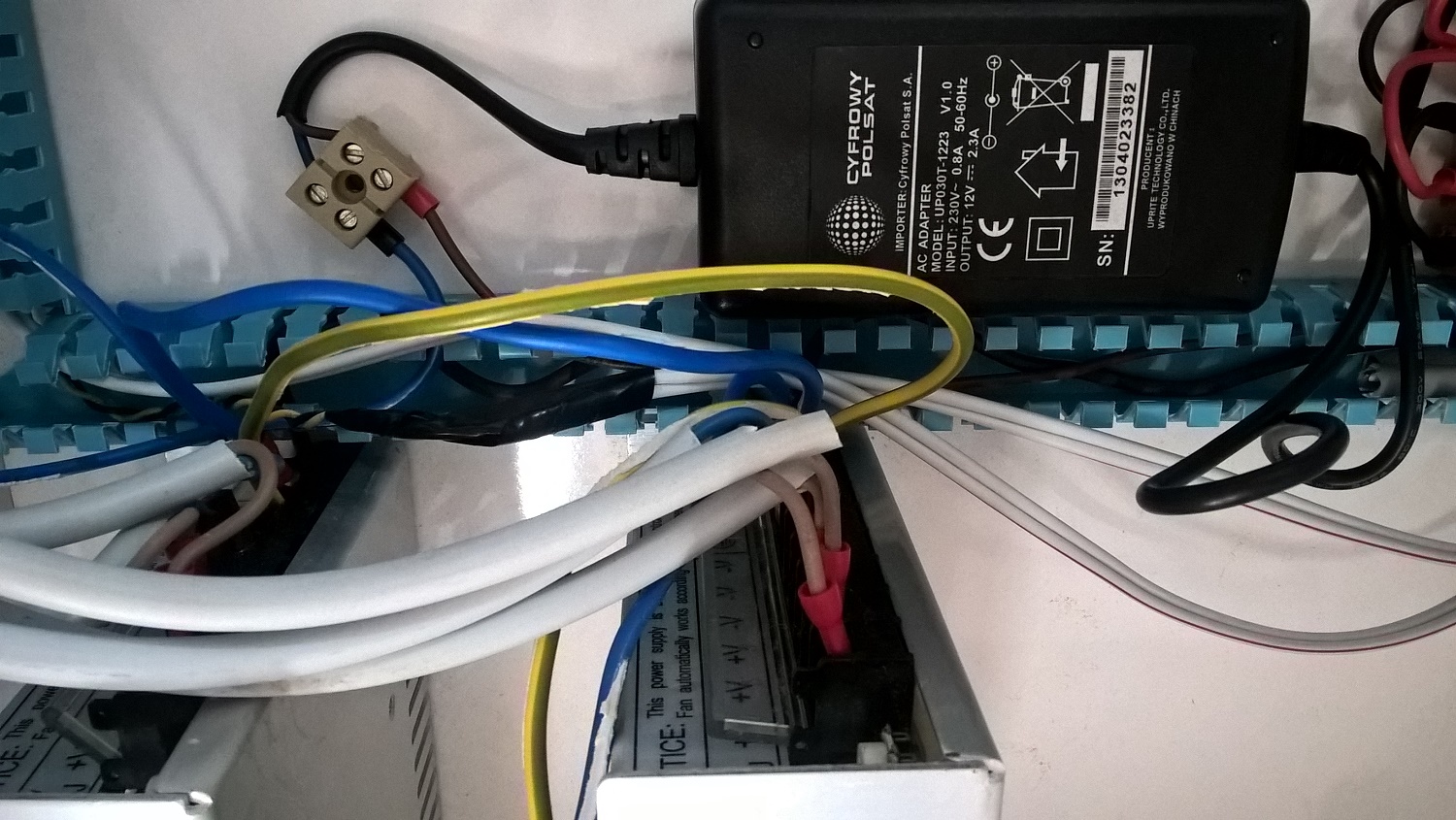

Resimlerin diğerleri. 12vol adaptor güçsüz geliyorsa diye adaptörü değiştirdim. Ancak değişen bir şey olmadı.

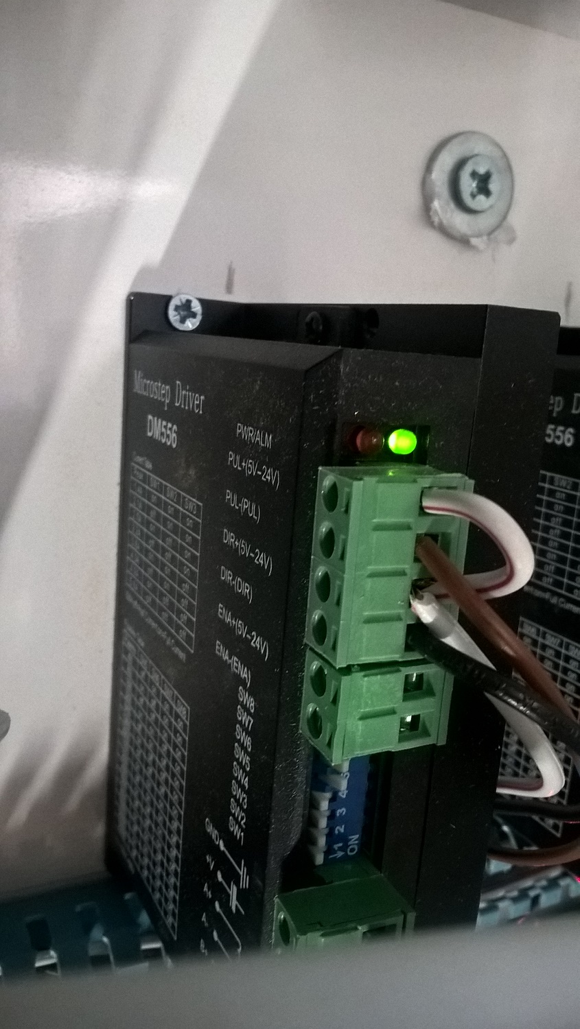

Olmaz cunku sürücüde enable girişleri boş birakmişsin

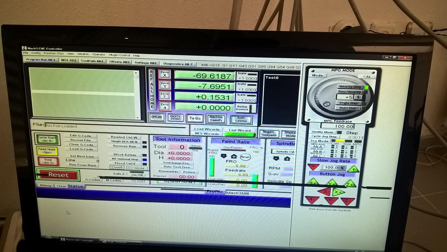

Cevaplar için teşekkür ederim. İyi niyet dilekleriniz içide ayrıca teşekkür ederim Yusuf Bey. Normal kasa bilgisayar. Windows XP kurulu. LPT ile bağlantı. Mach3 ü açtığımda RESET düğmesine basıyorum her daim sabitleşmiyor Yanıp sönmeye devam ediyor. Sonra bir ara bağlantı kurup sabitleşiyor.

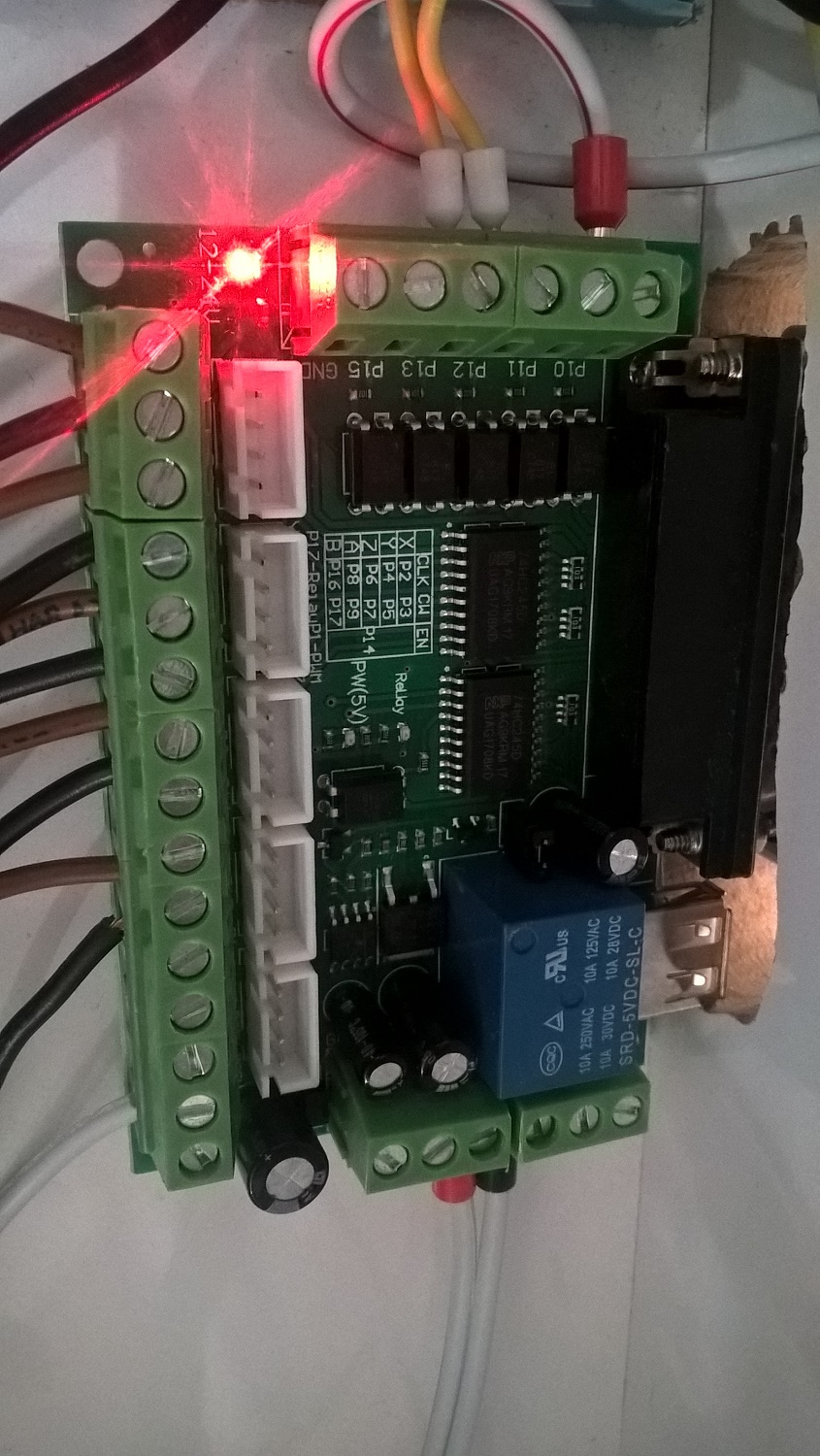

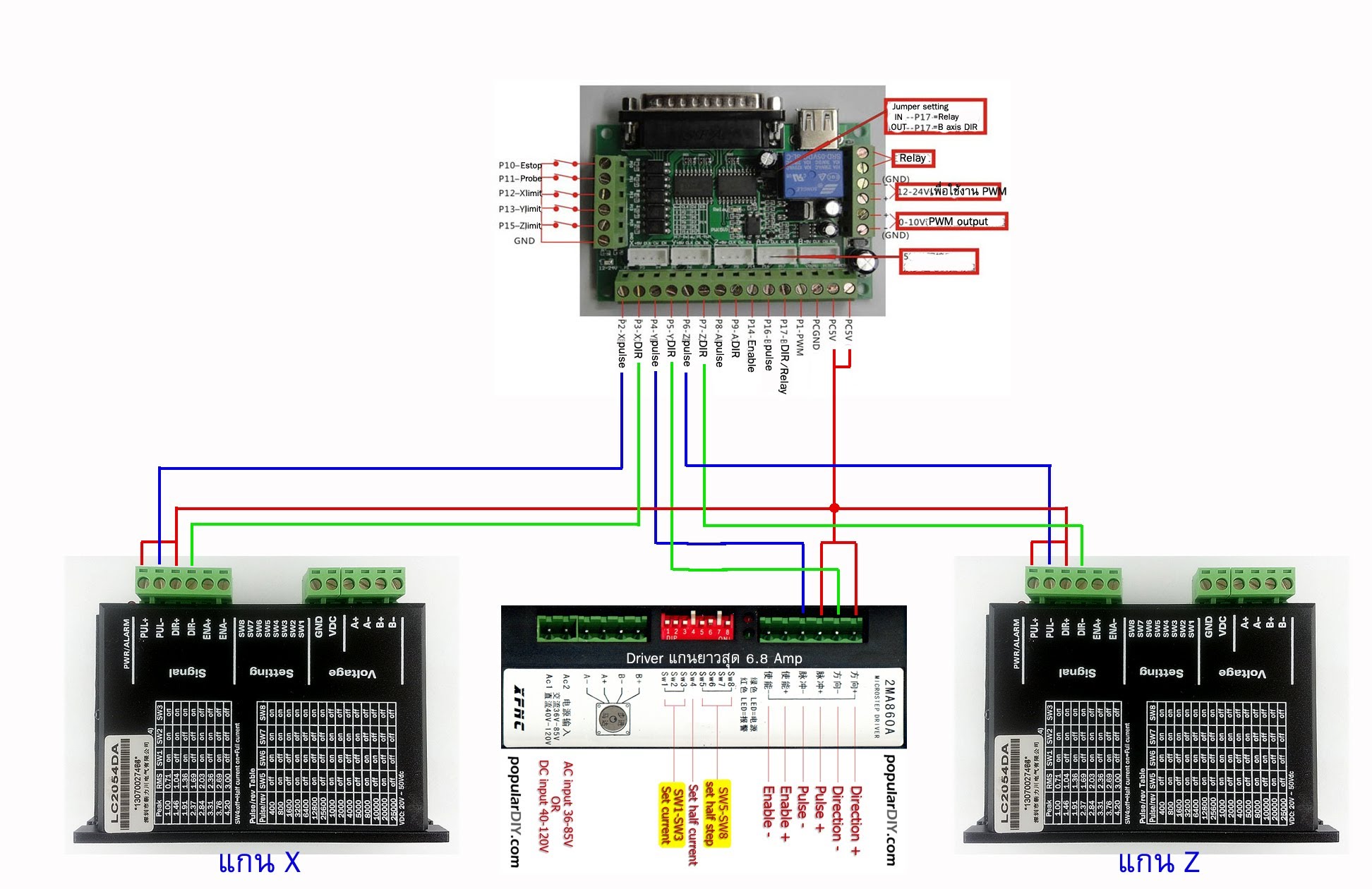

Forumda ilgili konuları okurken, PUL+, DIR+ ları kontrol kartının PC5V bölümüne bağlıyoruz, USB giriştende 5V ayrıca verilmesi gerektiğine dair bilgi vardı. Bunu yarın deneyeceğim. Umarım bundan kaynaklıdır. Bağlantıları bu diagrama göre yaptım.
Motorlara bir türlü akım gitmiyor. Sadece 1.6v civarı voltaj var. ısınma, titreme hiç bir hareket yok.
Şimdi kartın USB girişinden 5V verdim . Ancak herhangi bir değişim olmadı. Kart- sürücü uyumsuzluğu diye birşey olabilir mi? Kartın arızalı olup olmadığını tespit etme yöntemi var mıdır? Yada, aynı kart direnc.net te 55 tl. Uğraşma ondan bir tane al dene mi dersiniz?

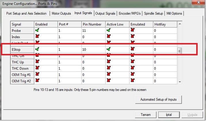

Selam kardeşim. İlk başta "Mach3 ü açtığımda RESET düğmesine basıyorum her daim sabitleşmiyor Yanıp sönmeye devam ediyor. Sonra bir ara bağlantı kurup sabitleşiyor. " Bu sorunu halletmeliyiz. Estop active low kısmı bu fotodaki gibi mi?
Değilse sana zahmet bu şekilde yap. Tamam a tıklayınca tekrar yanıp sönecek. Sonra da Reset e basınca artık sabit yeşil olarak yanmalı. Bu şekilde harici emergency stop ihtimalini ortadan kaldırmış olacağız. Eğer bu sorun ortadan kalkarsa emergency stop düğmesi hasarlı veya şase alıyordur deriz. Bir defasında arkadaşımın makinesinde böyle bir sorun vardı Butonu değiştirmiştik. :)
55370

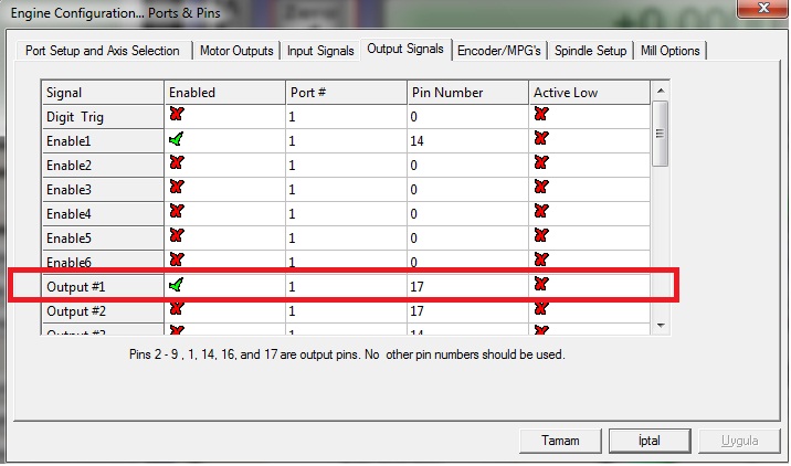

Sonrasında da Mach3-config-ports and pins-output signals- output 1 kısmını aşağıdaki gibi yap. Sonra mach3 ana ekran sağ alt kısımda spindle CW F5 butonu var. Ona basınca kart üzerindeki röleden enerjilenme sesi gelmesi gerekiyor. Gelirse PC ile kart sorunsuz haberleşiyor diyebiliriz ve başka olasılıklara yöneliriz. Kolay gelsin.
55369
Ayrıntılı cevabınız ve desteğiniz için teşekkür ederim daredevil1453. Yarın dediklerinizi adım adım uygulayacağım. Sonuçları burada paylaşırım. Tekrar teşekkür ederim.
5 motoru 2 tane 24 v luk guc kaynagıylamı çalıştıracaksın ? yemez.... yiyemez....
Uyarınız için teşekkür ederim. Benim de o konuda şüphelerim vardı. Şimdi kalmadı. Bir tane daha zamanı gelince ekleyeyim. Ancak şu anda en büyük sıkıntım motorları hareket ettirmek.
