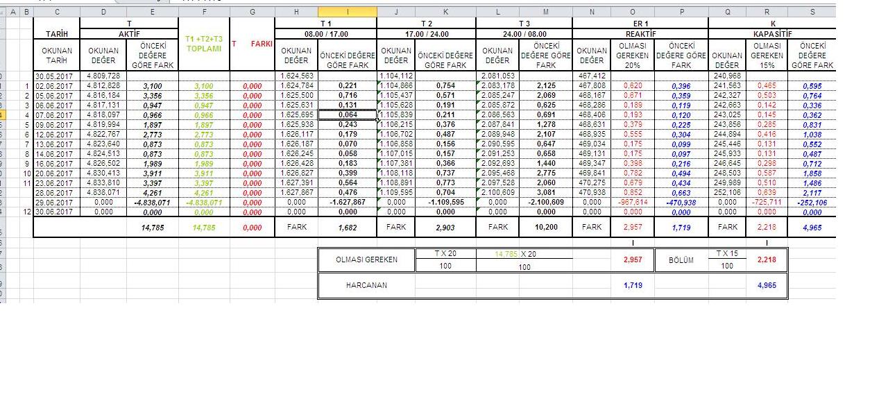

Arkadaşlar günlük olarak sayacın değerlerini yazıyordum bu ay sadece yazmakla yetindim . kontrol etmedim ancak bu gün değerlere baktığım zaman kapasitif değerin fazla olduğunu gördüm bu konuyla alakalı yok denecek kadar az bilgi sahibiyim. değerler şu şekilde reaktifim olması gereken toplam 2,957 önceki değere göre fark toplamı 1,719. kapasitif olması gereken toplam 2,218 önceki değere göre fark toplamı 4,965. cezaya girermiyim? girersem girmemek için 2 günde ne yapabilirim? ceza ne kadar olur? teşekkür ederim

Söyledikleriniz tam olarak anlaşılmıyor aktif ve reaktif'in farklarını yazın yorum yapalım.Birde kurulu gücünüz nedir.Yani dağıtım şirketinde hangi ceza sınırlarına tabisiniz
ayın başında reaktif 467,412 dün itibarıyla 470,938
ayın başında kapasitif 240,968 dün itibarıyla 252,106
Evet malesef cezadasınız kapasitif ceza oranınız % 316 aktif den daha çok reaktif tüketmişsiniz
tuttuğum tablo bu

Kompanzasyon panonuz varsa sağlıklı çalışmıyor demek ki eğer yoksa pano kurmak zorundasınız yoksa sürekli ceza yersiniz.Tabloda verdiğiniz değerler sayaç değerleri fakat sayacınız çarpanlı ise (muhtemelen çarpanlı )kilowatt değerleri çok daha büyük çıkar.Dağıtım şirketinden yada fatura örneğinden sayaç çarpanınızı öğrenin farkı da bununla çarpın birde hesap hatası yapmışım yeni farkettim siz endüktif ve kapasitif değerleri vermişsiniz ben aktifin farkı zannettim o yüzden çok yüksek çıktı.Tekrar hesaplarsak endüktifden % 12,44 civarı kapasitif ise % 39,29 oranında sadece kapasitifden cezadasınız
