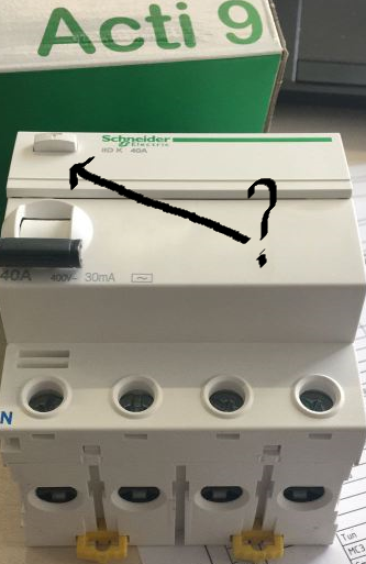

Selamlar,
Sıfır Siemens Acti 9 kaçak akım rölesi aldım. Montajını yaptım ve çalışıyor mu diye testini de yaptım çalışıyor ancak üzerinde TEST butonuna bastığımda bir şey olmuyor. Bu butonun bir fonksiyonu var mı? Bu butona bastığımda şalterin kapatması mı lazım? (halihazırda basıyorum birşey olduğu yok)
Ekte resmini koydum.
Yardımcı olabilirseniz sevinirim...

topraklama bağlı değildir.ayda bir kere test butonuna basarak rölenin saglam olup olmadıgını anlarsın
binada topraklama yoktur demek istedim.röleye toprak girilmez nötr girilir
Prizden kendimiz kaçak akım oluşturarak denedik elektrikçi arkadaşla. (Pense tornavida kısa devre yaparak) Röle attı. Yani çalışıyor. Binanın topraklaması yoksa nasıl çalışıyor anlayamadım üstad. Ne yapayım sence? Kaçak akım rölesini aldığım yere geri mi vereyim? Röle mi hatalı yoksa benim tesisat mı?
kısa devre yaptırsan sigorta gibi atar ama röleyi bozarsın.prizdeki notr ve toprak hattını birbirine temas ettir atarsa binada toprak vardır ve röle saglamdır
Röle zaten çalışıyorda TEST butonuna basınca birşey olmuyor. RÖLE yi değiştireyim mi? (Not: Binada toprak var.)
Bağlantıyı nasıl yaptınız?
