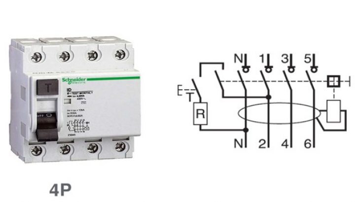

Sıfır Siemens Acti 9 kaçak akım rölesi aldım. Montajını yaptım ve çalışıyor mu diye testini de yaptım çalışıyor ancak üzerinde TEST butonuna bastığımda bir şey olmuyor. Bu butonun bir fonksiyonu var mı? Bu butona bastığımda şalterin kapatması mı lazım? (halihazırda basıyorum birşey olduğu yok)
Ekte resmini koydum.
Yardımcı olabilirseniz sevinirim...
Faz, Nötr girişleri eksiksiz yapılmış ve fazlarda ya da nötrde sorun yoksa test butonu aktif hale gelir. Test butonuna basıldığında role deaktif olmuyorsa değiştirilmelidir.
Küçük bir akım çekilir iken , test butonuna bastığınızda , atması lazım .

kakr üzerinden az ya da çok yük akımının geçmesine gerek yok , hatta kakr çıkışları boşta dahi olsa test butonuna basıldığında kontakların açılması lazım, açılır.

Düzeltiyorum : Test butonunun , bizzat kendisi , küçük bir akım çekilmesine , neden olur. Denmek istenmiştir . test butonu Nötr girişi ile ( Toroide göre ) , faz ( yada fazlardan birinin ) arasından akım geçişine neden olur .Benzer şekilde , çıkış tarafındaki fazlardan , toprağa küçük bir akım akıtırsanız ( 30 - 300 mA tipe göre ) , aynı testi yapmış olursunuz .
Sigorta girişlerinden alttan veya üsten giriş fark etmez. Ama KAKŞ de test butonunun çalışması için ürün bağlantı şemalarında belirtildiği gibi üstten giriş alttan çıkış yapılmalıdır. Eğer ters giriş yapıldıysa KAKŞ işlevini yine yerine getirir ama test butonu çalışmaz. Düzeltilmesi gerekir.
Test butonunun çalışması için besleme girişinin alttan ya da üstten olması farketmez, çalışır.
