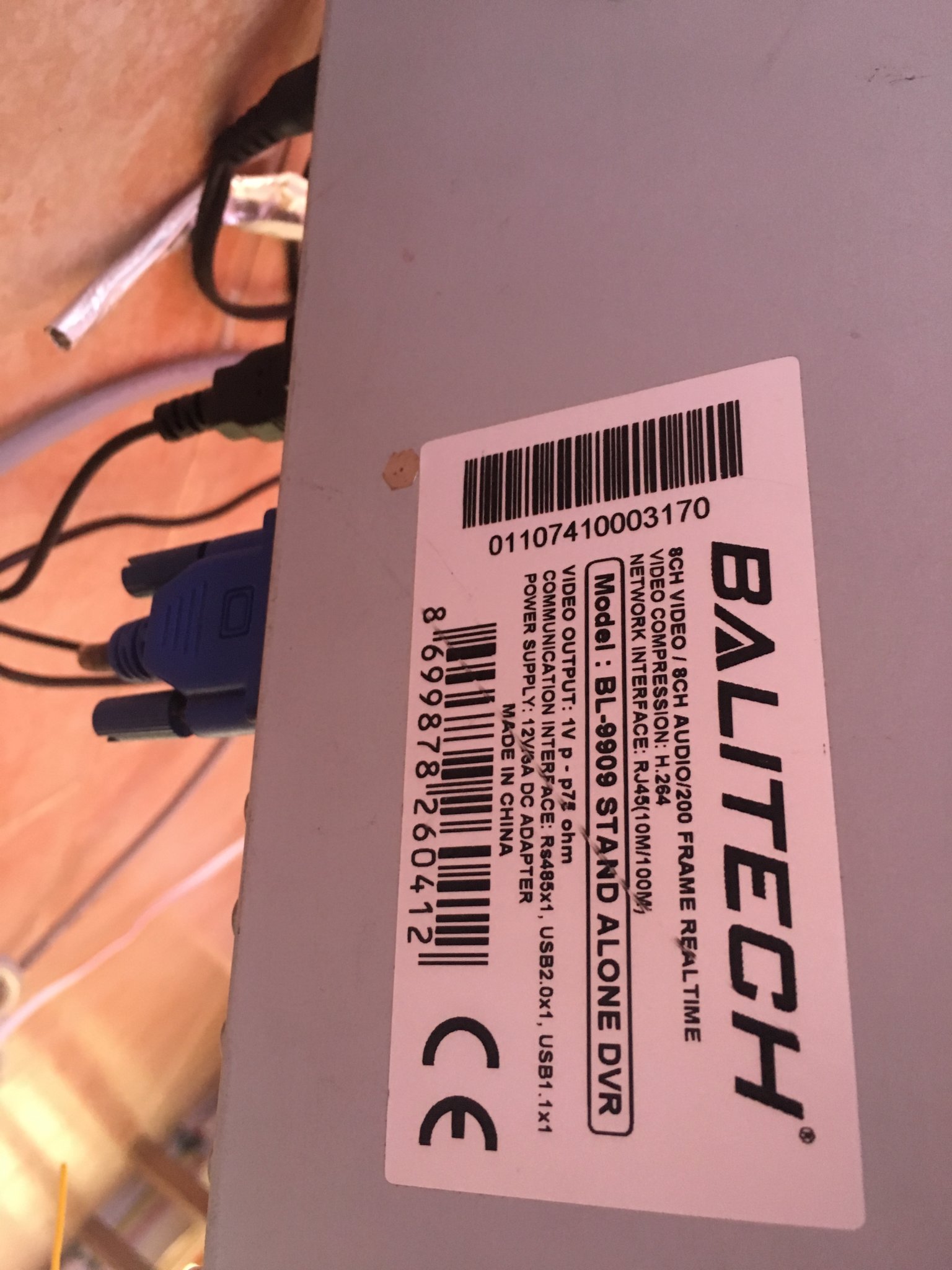

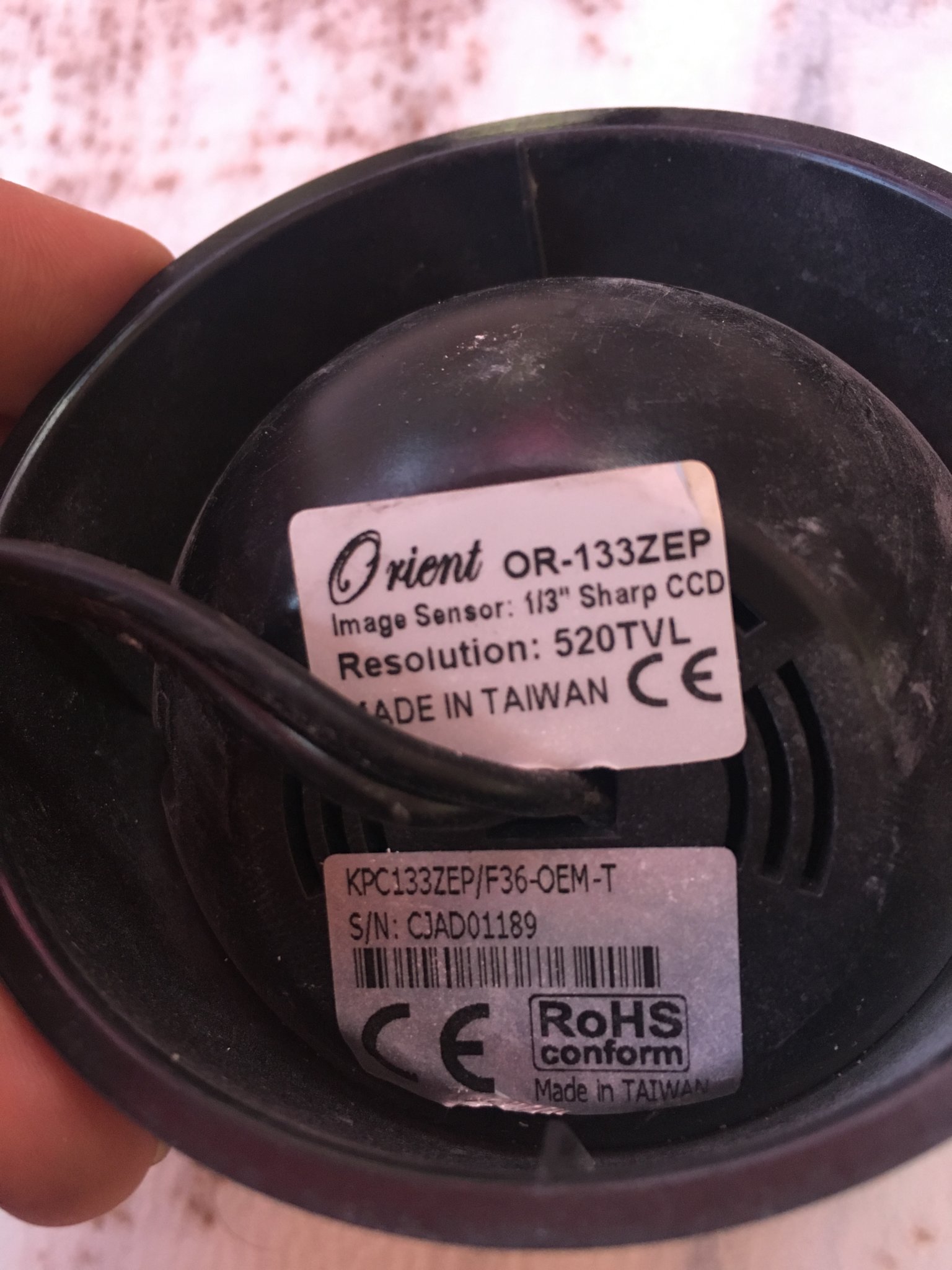

Elimde 4 adet kamera var ve kurmak istiyorum diğer parçalar ise
3 amper trafo
8kanallı ballitech dvr cihazı

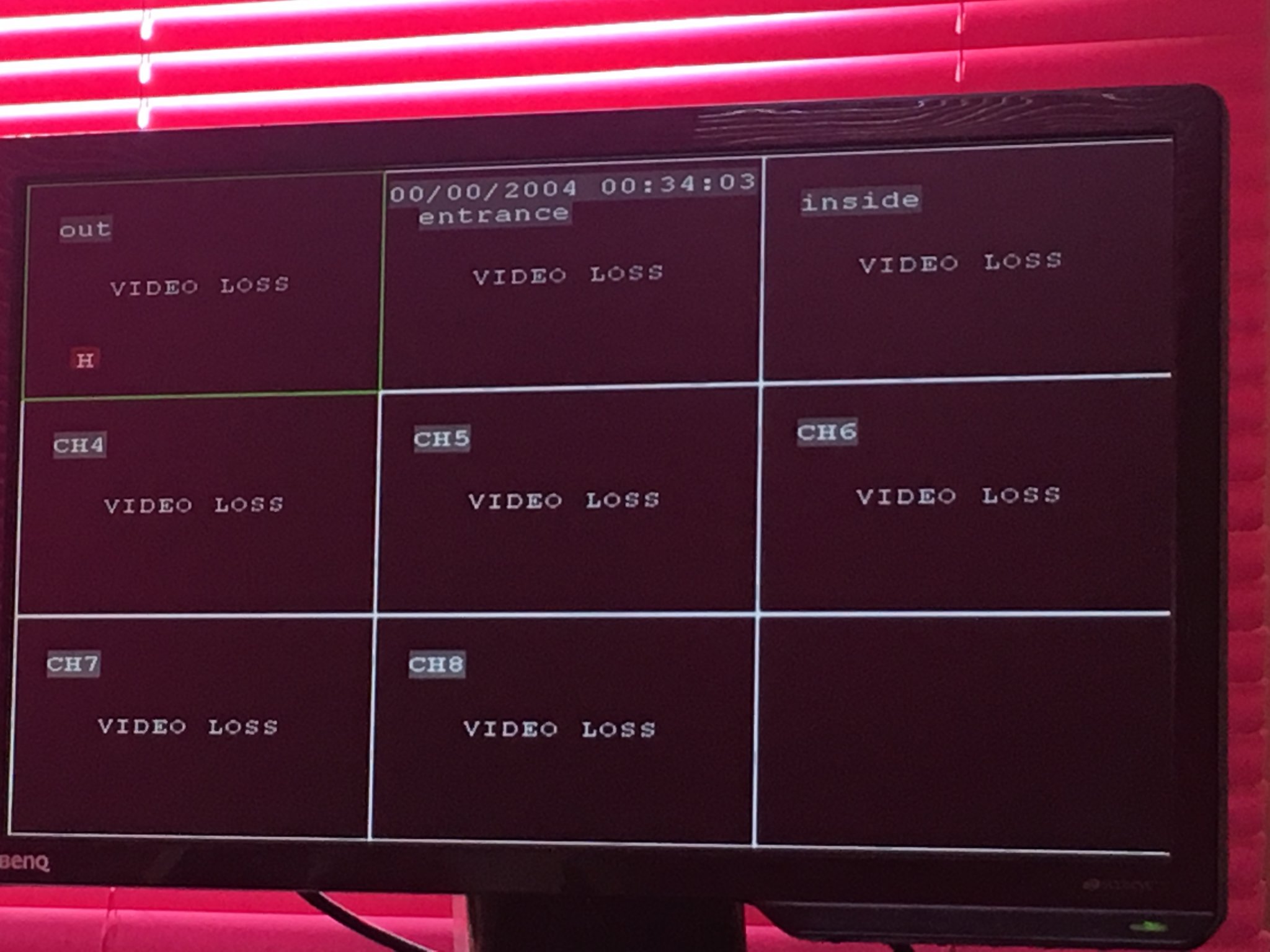

Kabloların mesafesi 30-35 metre arası şuanda 2 tane kablo takılı uzun kablolarda görüntü gelmedi bir türlü kısa deneme amaçlı 1 metreli bi kablo yaptım onda görüntü geldi sorun ne olabilir?

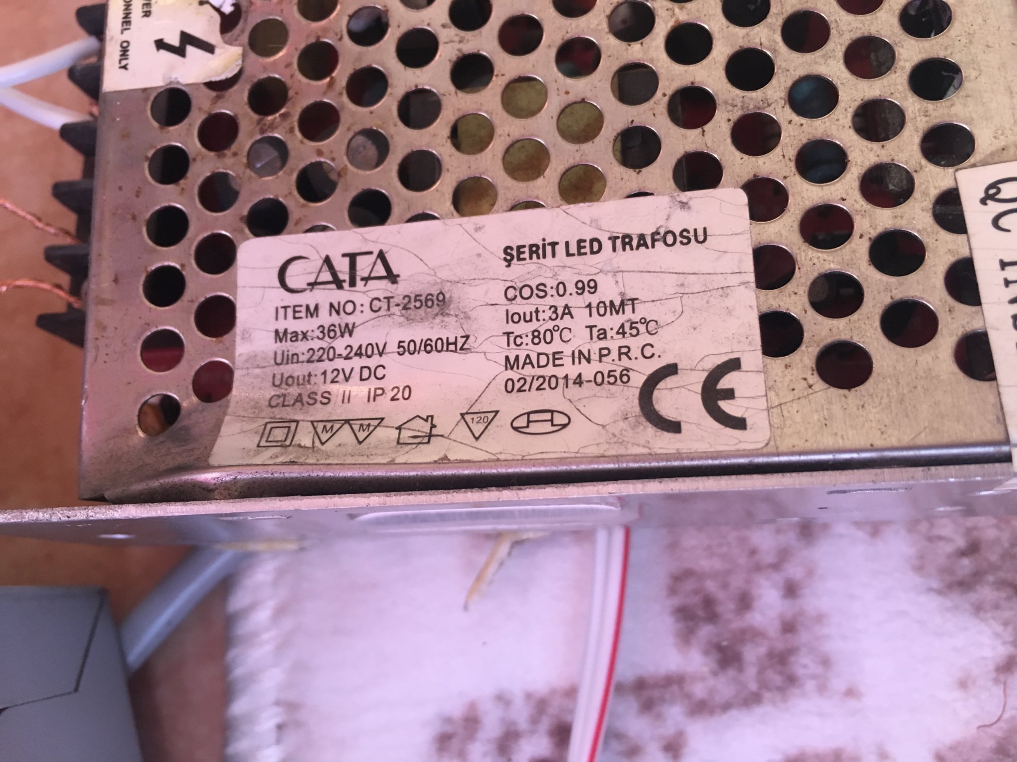

Kablo sağlam ise 3 ameper değil 10 amper üstü üstü dene
3 amper de gece görüşünde illa sıkıntı yaşarsın ne kadar gündüz çalışsa da
Gündüz de çalışmıyor ki zaten şuanda video loss diyor kablo uzun diye mi acaba anlamadım ki neden

12 v 15 amper al istediğin kadar uzat kabloyu

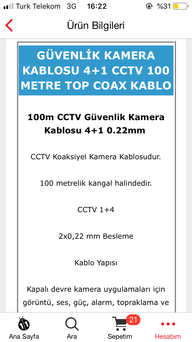

Anladım hocam elimdeki kablo yu ekliyorum onunla ilgili bir sorun inşallah yoktur :((

Anladım hocam elimdeki kablo yu ekliyorum onunla ilgili bir sorun inşallah yoktur :(( Ekli dosyayı görüntüle 57713

adaptörü yükselt düzelir balitech analoglar zaten 1/ 1.5 amperle calisirdi

Anlıyorum peki ama 1 tek kamera taktım şuanda 3 amperlik trafoya o çalışmıyor diğerlerini bağlamadım bile o nedenle 3 amper tek bir hatta gdiyor olmasına rağmen görüntü olmaması normal mi diyorsunuz ozaman inanın bilmiyorum :)) toplamda 5 kamera kullanmayı düşünüyorum 15 amper yetecekmi bu durumda yoksa 20 30 falan bişey mi tavsiye edersiniz ?
