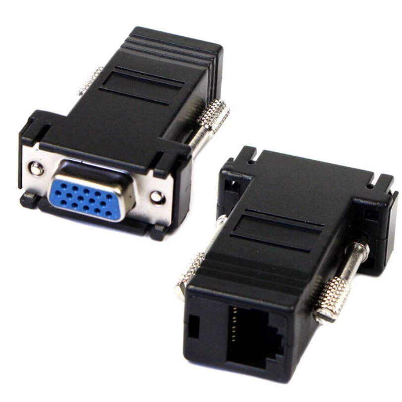

Bende 1 ad dvr cihazı var. Bahçemizde takılı. Bahçe ev arası 250 mt açık alan. Dvr cihazına 4 kamera bağlı aktif. Bu dvr cihazının vga çıkışından görüntüyü kablosuz evdeki monitöre nasıl aktarabilirim acaba. Ayrıntılı yazabilirmisiniz?. Bende tp link cpe 210 var 2 taraflı ama görüntüyü bir türlü aktaramadım. Vga ethernete çevirdim ap girdim karşı tarafın ap tekrar ethernetten vga çeviri yaptım ama görüntü gelmedi. Daha başka bir seçenek varmıdır acaba?
Teşekkürler.
(Kullandığım / denediğim malzeme listesi aşağıda resimleri mevcut)

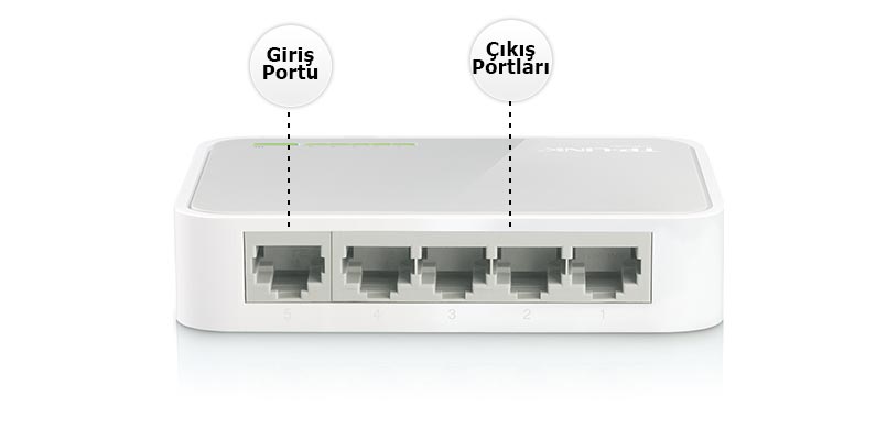

Hub kullanın .
Çeşitli tip ve hız özellikleri mevcuttur sisteminize uyğun tercih edebilirsiniz .

Hub çoğaltmak amaçlı. Ben vga aktarımını sağlamak istiyorum. Acaba ilk anlattığım da yanlış yaptığım nedir? Vga dan dönüştürücü ile ethernete çeviriyorum onuda ap giriyorum 200 mt ilerdeki 2. ap den çıkış alıyorum ethernet olarak çeviriyorum vga ya onuda monitöre giriyorum ama görüntü gelmiyor. Ama ap aradan çıkartıyorum vga ethernet - ethernet vga monitöre giriyorum görüntü geliyor acaba ap larda özel yapmamız gereken bir ayar mı var?

ap için normal net aktarımı ayarlarını yaptım fakat görüntü için extra farklı bir ayar yapılıyormu bilmiyorum. Açıkcası aklıma takılan acaba ethernet kablo dizilimi farklı olabilrmi? Ap ayarları farklı olabilir? veya ap lar görüntüyü kaldıramıyor, ap giriş çıkışları farklı bağlasam olur? kafama takılan çeşitli sorular bunlar tabi deneyerek bulmaya çalışacam. bunlarda bir neden olabilir mi?
