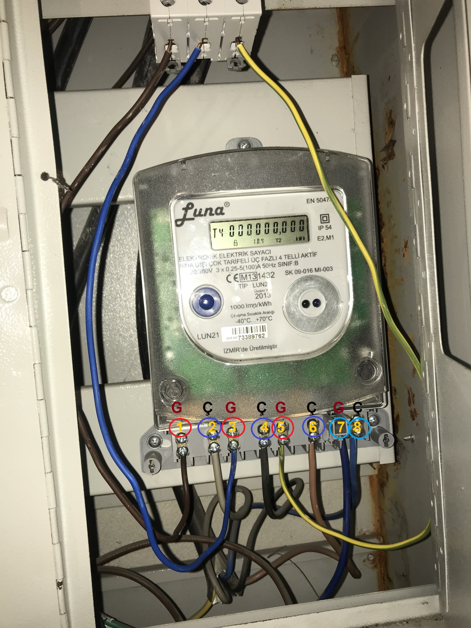

sayac klemens baglatı sırasına göre, giriş kablosu ınce cıkıslar kalın. Kalın kablolar enerji geliş ise, cıkıs giriş yer değişmesi gerek. Arkadasların da dediği gibi, buzdolabıındakı yıyecekler bpozulmıyacak bır sure, özellıkle aksam vakdı sıgortanızı kapatın. Bır yerden feryad gelecek varmı bakın.
Tesisatta bir sorun yoksa. Yanlış sayacı üzerinize kaydettirmiş olabilirsiniz. Bir de buzdolabından şüphelenirim. Elektrik faturasını kabartacak arızalar yapabiliyorlar. Buzdolabının tüketimini 6-7 saatlik bir zaman dilimi için takip edin bakalım ne kadar tüketecek.
Sayaç yanlış olsa sigortasını kapattığımda benim dairemde elektrik olmaya devam ederdi. Fakat sigortasını kapattığımda benim dairemde elektrik gidiyor ve diğer dairelerin hepsinde elektrik kullanımı devam ediyor başka elektrik kesilen bir dairede olmuyor
Kabloların yanlış bağlanmış olması etkilermi elektrik faturasını?
Daire içindeki sigorta kutusunu kapattığımda sayaçta ilerleme olmuyor. Kırmızı ışığa dikkat etmedim ama bakarım şimdi onada
Kırmızı ışıkta yanmıyor
kontrol kalemi ile fotodaki 1 / 3 / 5 nolu vidalarda enerji var mı ? ( ince kablolar )
yoksa 2 / 4 / 6 nolu vidalarda durum ? ( kalın kablolar )
Birşey dikkatimi çekti bu anlık elektrik çekimi anlamına geliyormuş sizce fazlamı?
