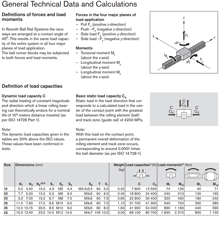

Markaya bağlı da değişebilir. Eğer markalı bir ürün alacaksanız, karar vermeden önce katalog bilgilerini incelemenizde yarar olabilir.
Aşağıdaki örnek Rexroth marka araba için. Sol üste, kızak yollarının 45°lik yapısı nedeni ile iki düzlemde de aynı doğrusal kuvvetlerin (C kuvveti) taşınabildiği anlatılmış. En alttaki tablo ise fikir vermesi için, sadece belirli bir araba tipi için ray genişliğine de bağlı taşınabilecek kuvvet ve momentler gösteriliyor.
Ekli dosyayı görüntüle 42275
Teşekkürler.

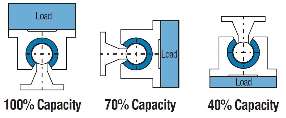

Lineer rulman üreticisi PBC'nin montaj açısı ile ilgili açıklamasından;
http://www.pbclinear.com/Blog/Inverted-Simplicity-Linear-Bearing-Design-Factors
Bu firmanın ürünü için yüklerin montaj açısına bağlı olarak önemli oranda değiştiğini görüyoruz. Bu tip (SBR) rulmanlar alt destekli mile oturduğu için tam dairesel değil. Bu nedenle montaj açısı önemli, yan veya ters bağlandığında taşınan kuvvet doğrultusuna bağlı olarak rulmanın temas yüzeyi de önemli oranda azalıyor. Rulman dairesel bütünlük içermediği için çok rijit değil, kesik kısım nedeni ile zorlanma halinde açılmaya/esnemeye karşı hassas. Ray-araba yapısında ise rayın ters (180°) bağlanması halinde taşıyabileceği yüklerin fazla değişmemesi gerekir.
