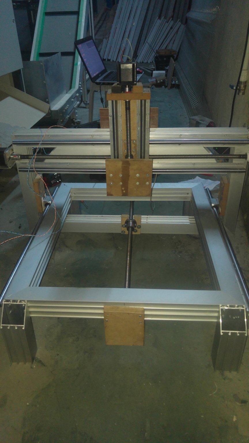

Makinanın görüntüsünü de ekleyim kafamızda soru işareti kalmasın
şimdi ben arduino ve tb6560 ile bu sistemi çalıştıramaz mıyım. Çok mu zor olur. Dediğiniz gibi şimdilik spindle ve röle modül daha almadım. Cat power kalıpçı taşlama almayı düşünüyorum ama ona ayrı bi sürücü almayı düşünmüyorum. Manual olarak beslemeyi düşünüyorum

Ama yinede alüminyum olmasından dolayı esneme ve kasma gibi bariz sıkıntılar yok
Makine çalışırken, freze (motor) işlenen malzemeye güç uyguladığında gözlemlemek daha doğru olacaktır.

Şuan şöyle bir sıkıntım var. Tüm bağlantıları yaptım, makinaya akım verdim, grlb controller programı ile motorları ileri geri hareket ettirmeye çalıştığım zaman motorda stabilize bi çalışma olmuyo. İki üç adım gidip bir saniye duruyo, beş adım gidiyo yarım saniye duruyo gibi. Takır tukur ses yaparak çalışıyo. Elimle tutmaya çalıştığımda durmuyo, tork gayet iyi gözüküyo ama düzgün bir çalışma verimi alamadım. Akım düşük geliyo olabilir mi diye düşündüm. Motorlarım nema 23. Sizce sorun nedir. Güç kaynağı olarak fabrikadaki makinada kullandığım gayet sağlam omron 24v 14a dc kullanıyorum.

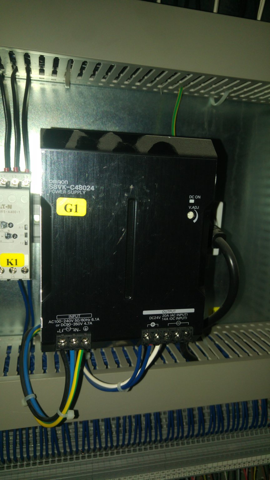

Güç kaynağı için 14 amper iyi bir değer, yetersiz kalacağını sanmıyorum.
Nema 23 sadece motorun fiziksel standartlarını belirliyor, güçleri birbirinden çok farklı olabilir. Forumda çok tercih edilen nema 23 motor 2.2 Nm (veya 22 kgcm), uzunluğu 82 mm. Motorlarınızın gücü belli ise bir karşılaştırma yapabilirsiniz, belli değilse motorunuzun uzunluğu bir fikir verebilir (uzunsa daha güçlü).
Mach3'deki gibi yazılımınızdan motorların hız ve ivme ayarlarlarını yapmış olmanız gerekiyor. Yüksek değerler girilmişse sorununuzun nedeni olabilir. Step motorlar yapısı gereği bazı ara hız değerlerinde durabilir (stall). Mikro step bu sorunu çözebilir, TB6560 için 1/16 sanırım en yüksek değer.
Bunlardan önce makinanızın alt destekli millerinin paralel olduğuna, vidalı mili bağlamadan elle ittiğinizde rahat hareket ettiğinden emin olun. Özellikle Y ekseni miller arası uzun ara mesafe ve yük nedeni ile hataya daha açık.
Mil ve yarıklı rulman, ray ve araba kadar iyi bir çözüm değil, rulmanı mile yandan bağladığınız için biraz daha zayıflatıyor. Forumda bir arkadaşın rulmanların bağlanış şekillerine göre yük taşıma değerlerini gösteren bir mesajı vardı ama nerde bilmiyorum. Yarık altta kaldığı zaman tam verimli kullanım şekli. Daha da önemlisi köprüyü kenarlardan birer rulmanla bağlamışsınız, hareket esnasında köprünün kasılmaya açık olduğunu düşünüyorum. Benim makinam olsa çift rulmanla bağlardım.

Vidalı mili direk motora bağlamak yanlış. Vidali mil mutlaka rulmanlara oturtulmalı... Piyasada ucuza satılan makinalarda da bu hata var.

Görüş öneri ve değerli yorumlarınız için teşekkür ederim. Belirtmeyi unutmuşum. Her yolu denedim. Vidalı milleri motorları vs hepsini söküp sadece motor kablo bağlantılarını yapıp o şekilde de denedim. Sonuç hiç değişmedi. Motor takır tukur çalışıyo. Aynı şekilde y ve z eksenlerindeki motorları da denedim. Ne yaptıysam da sonuç hiç değişmedi. Buraya yüklemek için videosunu da çektim ama yüklemeyi beceremedim.
Haklısınız hocam, dediklerinize katılıyorum ama belirttiğim gibi bu makina benim için sadece bi deneyim olacak. Çalıştırdıktan sonra bir kaç deneme kesimi yapıp şaseyi tamamen dağıtıcam ve yerine daha sağlam bi şase ve gerekirse Kızaklı lineer ray ve araba takımı kullanıcam. Şuan yaşadığım sıkıntı mekanikle alakalı değil
Motorların veya sürücülerin hepsi birden arızalı olamaz diye düşünüyorum. Kartın bağlanmasında hata olabilir mi? +/- yanlış bağlandı ise sürücü de yanmış olabilir.
Aynı sargılardan çıkan motor kablolarını ikişer ikişer eşleştirirken, uçlar boştayken (elektrik vermeden) doğru iki ucu birbirine değdirdiğinizde ve elle milini döndürdüğünüzde boştakine oranla daha zor döner. Birbirine değdirmek yerine LED bağladığınızda da LED yanacaktır.
Sağlam farklı bir motor varsa onunla sürücüler test edilebilir. Farklı bir güç kaynağı (12 volt, 1-2 amper de olur) varsa bir de öyle bir test yapılabilir.
