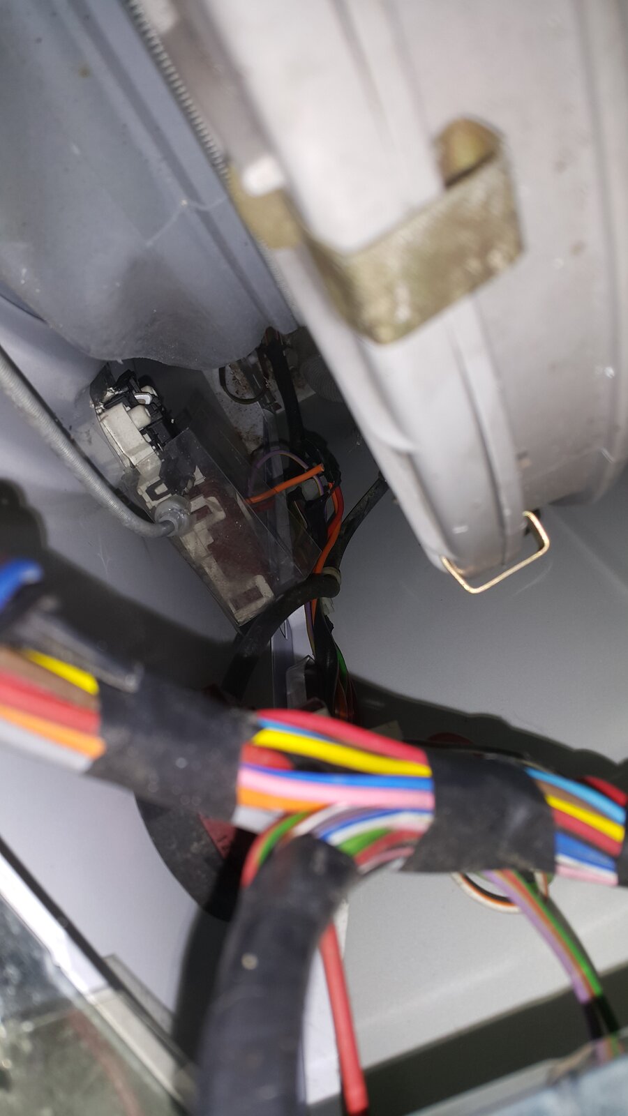

3320SA makine su alıyor, karttan tıkır tıkır program sesi geliyor ama kazan dönmüyor, sıkmaya alıyorum suyu tahliye ediyor ama yine kazan dönmüyor, sıkmıyor. kömürleri kontrol ettim sorun yok, yeterli uzunlukta. yine de temizledim tekrar taktım sonuç aynı. son olarak kömürlere gelen kabloları/soketleri kontrol ettim hiçbirinde elektrik yok. bildiğim kadarıyla biri elektrik biri toprak olmalı ama hiçbirinde elektrik yok. sorun nerede olabilir? sırasıyla nereleri kontrol etmeliyim? ne tavsiye edersiniz?
NOT: ek bilgi olarak daha önce kapı kilidi bozulmuştu tamirci yeni kilit taktı. 1 hafta sonra yukarıda belirttiğim sorun meydana geldi. tamirciyi aradım kapı kilidinde sorun olabilir deyip kilitteki 1 kabloyu kes, kilidi bypass yap dedi. yaptım ama sonuç yine aynı. bu bypass ile ilgili bir sorun olabilir mi acaba diye eklemek istedim. kilidin bypasslı halini ekte resim olarak paylaştım. turuncu ve kırmızı kablolar elektrik bandıyla yapışık, diğer uçları açıkta. acaba bu bağlantı şekli motora elektrik gitmesini engeller mi? sorun bu değilse başka ne olabilir? şu an köy yerindeyim, merkeze inmem zor, yardımcı olursanız çok memnun olurum.
şimdiden teşekkürler
saygılar

önemli not: şu an köy evindeyim, şehre inmem, makineyi götürmem zor, yardımcı olursanız çok memnun olurum.

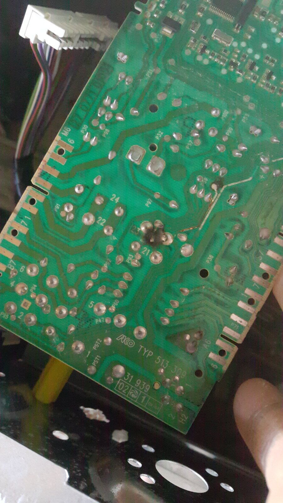

elektronik kartta lehm atığı olabilir kontrol ediniz
Öncelikle cevap için çok teşekkürler. Kartı sökmek bayağı zor görünüyor denedim yapamadım. Yine denicem de 1 püf noktası varsa söylerseniz sevinirim. Bir de motor kömürlerine elektrik gelmiyor ve motor dönmüyor onun haricinde herşey çalışıyor. lehim atığı bu şekilde nokta atışı 1 soruna yol açar mı? Yani lehim atığı daha başka sorunlara da yol açması gerekmez mı?ayrıca bu yaşadığım soruna başka ne yol açabilir? Başka ihtimaller nelerdir? Tekrar teşekkür ederim
Ustam lehim atığı böyle bişey mi yoksa bu yanık mı? Çaresi nedir? Tamir olur mu yoksa yeni kart mı almak lazım? Ne tavsiye edersiniz?
