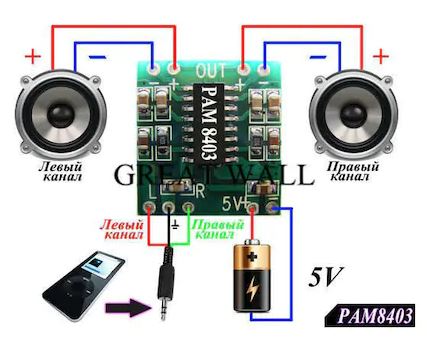

Merhaba,
Elimde 0.5W 8 Ohm bir hoparlör var.
Arduinonun bir portunu kullanarak bu hoparlörden ses alabiliyorum.
Ses seviyesini biraz daha artırmak amacıyla
PAM8403 içeren mini bir amfi devresi aldım.
Amfi devresinin özellikleri ve bağlantıları fotoğrafta görülüyor.
Sorunum basit fakat ses sistemlerine uzak olduğum için işin içinden çıkamadım.
Dün epey bir denemeden sonra hoparlör bozuldu.
Şöyle ki:
Giriş ve Çıkış olarak sadece sağ kanalı kullandım. Fotoğraftaki gibi girişi stereo olarak kullanmadım. Harici besleme olarak 5V 1A bir adaptör kullandım.
Sesi, amfili bu bağlantıda amfisiz bağlantıya göre yüksek olarak aldım fakat hoparlörün ortasında zaman zaman artan bir ısınma ve koku, bir süre sonra da seste ciddi bozulma oldu. Müdahale edene kadar da hoparlör bozuldu. Amfide ısınma vs bir sorun olmadı.
Yapacağım uygulama gereği tek hoparlör kullanmak istiyorum ve max ses almak istiyorum.
Ses olarak stereo gerekli değil, mono işimi görüyor.
Bunun için bu amfi ve hoparlörü nasıl kullanmam gerekiyor, nerede hata yaptım?
