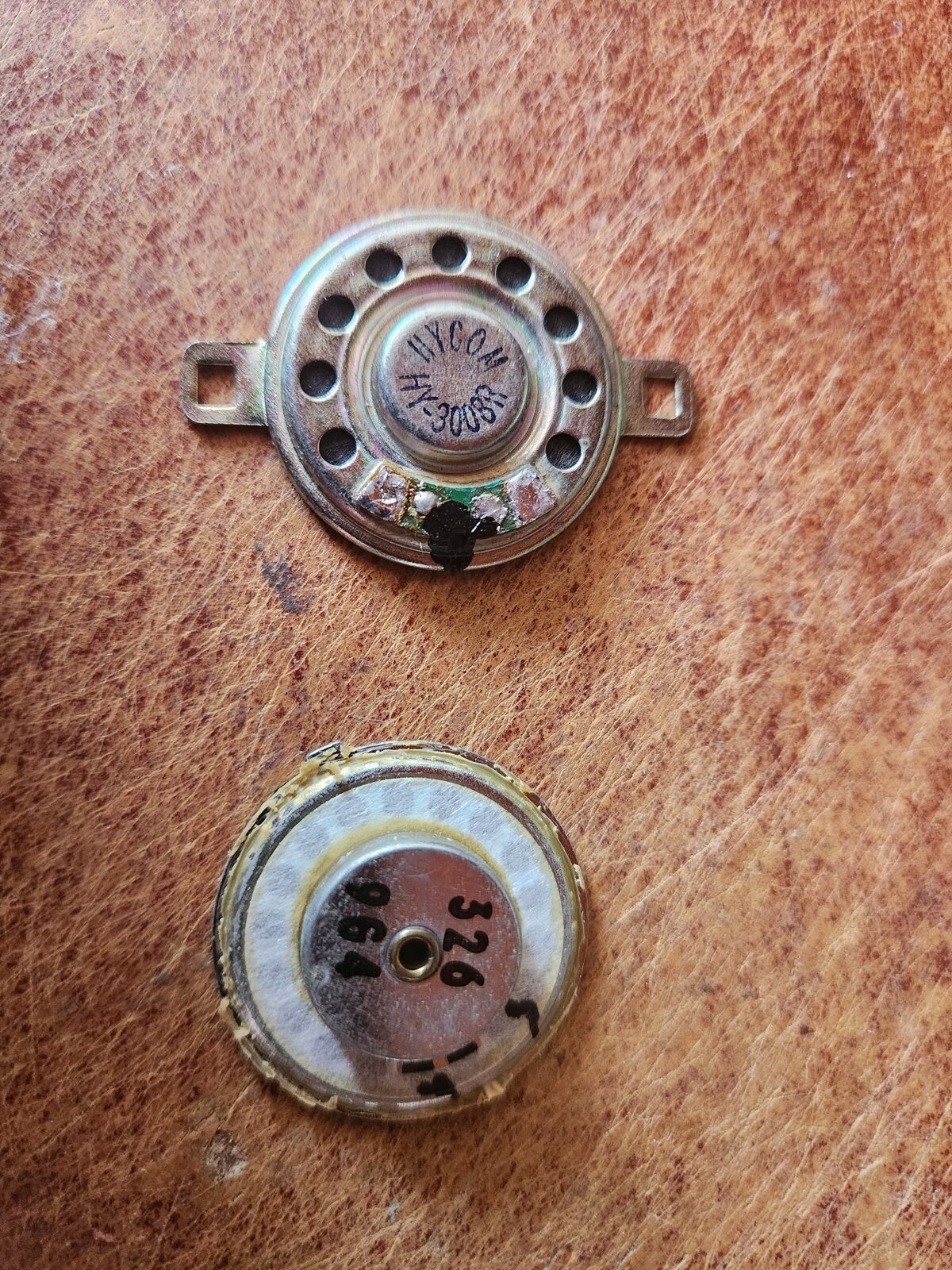

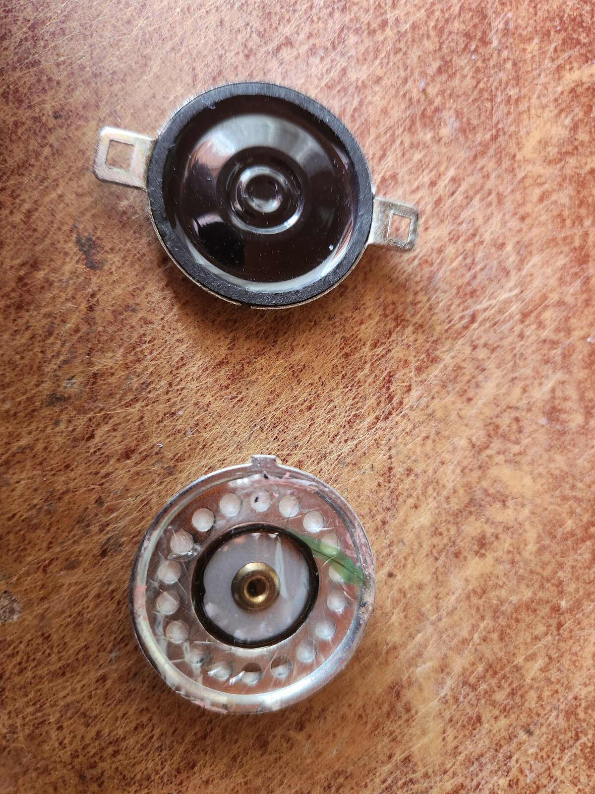

selam , eski tip sony marka bir kızılötesi kulaklığın bir hoparlörü kesilmiş ses çıkış alamıyorum , fakat bu hopralörle kısıtlı bilgiye ulaşabildim bunun yerine aldığım 3cm 8 ohm luk hoparlörden çıkış aldım fakat orj hoparlöre göre çok düşük , orj hoparlörün arkasında 326 964 yazıyor 326 anladıgım kadarıyla 3cm 26 ohm fakat 964 ne olduğunu bulamadım , bu hoparlör yerine muadil olarak hangi değerlerde hoparlör almam gerekir bu arada kulaklık üzerinde njm 2076 ses entegresi bulunmakta , tşk

Emin degilim ama bir olcum yapabilir misiniz?
Kulaklığın diğer sağlam olan hoparlörün omaji ile yeni aldığınız kulaklık hoparlorunun omajini olcebilir misiniz?
Bu boyuttaki hoparlörler 30 - 32 ohm olması lazim.
8 ohm çok düşük. Normalde 32 ohm ise 8 ohm başladığınızda daha fazla akim ceker daha çok ses çıkar.
Yada sizde yeni aldığınız hoparlor 32 ohm sisteme taktığımızda sistem 8 ohm ise o yüzden az ses cikiyordur.
Omajlari ölçüp yazarsanız yorum yapabiliriz.

hocam yeni hoparlör 8 ohm , kendi orj hoparlörü 26 ohm görünüyor fakat watt değerleri mechul
8 ohm olan yeni hoparlor muhtemelen kulaklığın çıkışını aşırı yüklüyor. Bundan dolayı az ses çıkıyor diye düşünüyorum.
Emin olmamakla beraber belki az ses gelen çıkış arızalı olabilir.
Deneme şansınız varsa kablolu bir kulaklığı bu kızılötesi kulaklığın iki kanal cikisina bağlayıp test edin. İki kulaklıktan eşit ve bozulmadan ses aliyorsaniz sorun hoparlor uyumsuzlugudur.
Farklı hoparlor arayışına girmeniz gerekecek.
Kolay gelsin.

hocam orj kulaklığı tek tek 2 kanala bağladım ses seviyesi aynı çıkmıştı ama tek çıkışı kullandım haliyle , ondan amfi çıkışında sorun yok sanıyorum , arızalı hoparlörde açık devre ve ses kablosunda kopukluk vardı sadece
O zaman size yüksek omajli kulaklik hoparlorlerinden lazim.
Bulabilirseniz iki tane alın. Çünkü uzerindekinin aynısından bulunmaz ise takacaginiz ile eskisi arasında ses farkı olacaktır.
Set halinde değiştirmekte fayda var.
Ben yine de varsa elinizde telefon kulaklığı ile bu kulaklık devresini denemenizi öneririm.

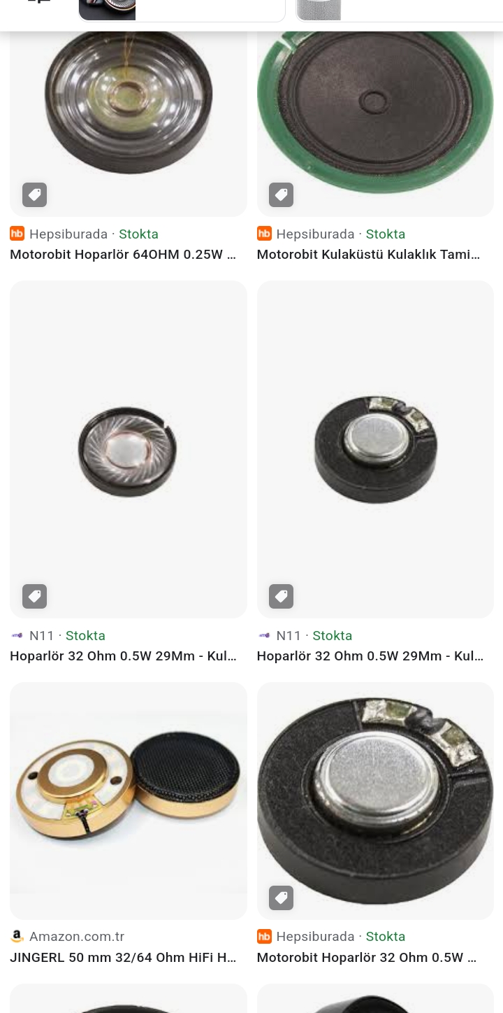

hocam benzer olarak 16 ohm yarım wattlık 2 adet hoparlör alsam bunlara seri 10 ohm direnç eklesem sorun olur mu
Ses az gelebilir direnç te de gerilim dusumu olacak.
Evet omaj tutar ama direnc üzerinde harcanan enerji ses olmayacağı için hoparlörden az ses gelir.
Piyasada aşağıdaki gibi örnekleri denemek lazim.
32 ohm 0.5 watt kulaklik hoparlörleri var.
