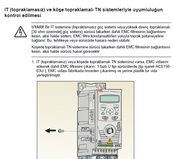

Merhabalar;
ABB marka ACS150 serisi sürücü gövdesine toprak bağlantısı yapılınca kaçak akım koruma rölesi atıyor.
EMC filtresi vidasını söktüğüm zaman kaçak akım atmıyor. Bilginiz varsa aydınlatabilirmisiniz.
bunal55 arkadaş benim başıma şöyle bir olay geldi.İşletmede kaçak akım rölesi 30mA ise atıyordu. 300mA bağladığımızda atmadı. Ayrıca müşterinin kullandığı röle ise ekte mevcuttur. RCCB-ID tip B

Sorun çözüldü arkadaşlar.
EMC filtre vidasını sökmek gerekiyormuş. Kaçak akım kullanıldığı zaman. Harici toprak moduymuş. Nasılsa. Anlamadım.
Kolay gelsin.
Filtre devresinin toprakla irtibatı söz konusu (kapasitif devre elemanlarının bir ayağı groundda) fonksiyonel olarak devredeyken toprağa kaçak oluşturuyor.
