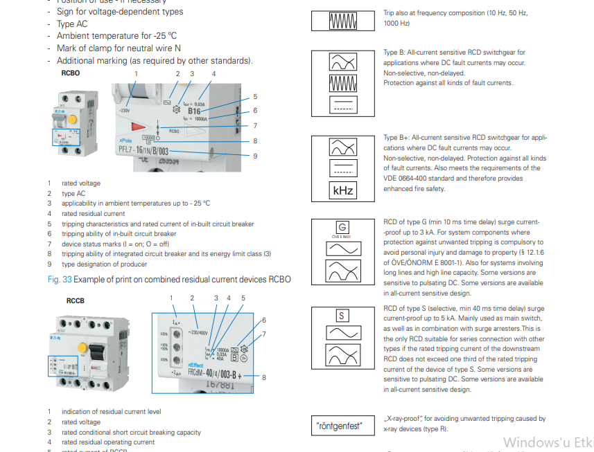

Ustam teşekkür ederim peki bu kacak akım rölelerinde hemen atan yada gecikmeli atan diye üzerlerinde bir ifade var mı yani normal sigortalarda b hemen atan c ise gecikmeli atan sİgorta serisi gibi kaçak akım rölelerinde de var mı?
http://www.mustafafazlioglu.com.tr/2020/03/21/kacak-akim-rolesi-secimi-nasil-yapilir/
çerçeve içinde S ibaresi var. Selective yani seçici model anlamına geliyor. Açmayı 40 ms. kadar bir gecikme ile gerçekleştirdiği için S olmayan tiplerin daha önce açmasına zaman tanımış oluyor.
https://www.eaton.com/content/dam/e...on-rcd-application-guide-br019003en-en-us.pdf bu linkte bu cihazlarla ilgili her türlü teknik detayı görebilirsiniz. Bu ingilizce ama nette Türkçe olanlarıda bulabilirsiniz.
