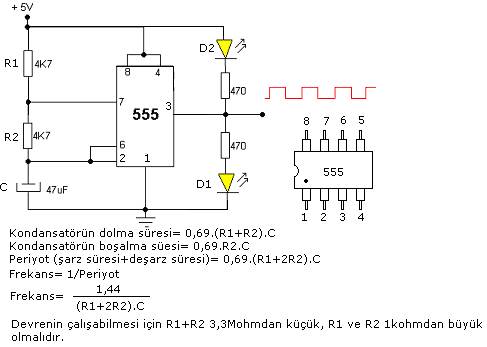

555 timer entegresi ile saniyede 50hz tetikleme için gerekli direnç ve kondansatör değerleri ve bağlantı şemasına ihtiyacım var yardımlarınızı bekliyorum.
Şema ve formülü resimde mevcut. İstediğiniz frekansa göre R1, R2 ve C değerlerini belirleyin.
Formülde dirençler ohm, kondansatör Farad cinsinden yerine konulmalıdır.

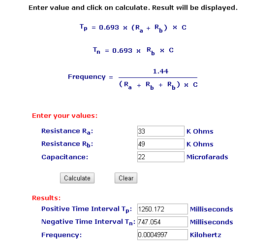

Ayrıca aşağıdaki resimde görüldüğü gibi calculatoredge.com sitesinde online olarak hesaplayabilirsin. Daha pratik olur.
Evet @LawLess53 örnekte öyle yaklaşık 0,5 Hz. Kendisi uygun R ve C değerlerini tespit eder artık.
