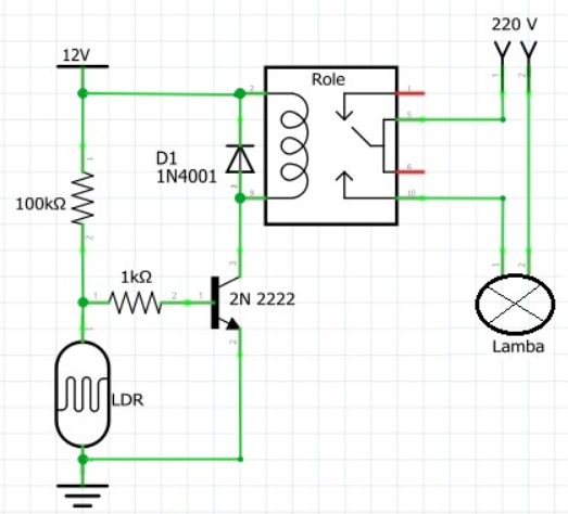

Merhabalar, forumda daha önce LDR'li röle titremesi şeklinde açılan konuya biraz daha açıklık getirilmesi açısından yeni bir konu açmak istedim.
Malumunuz bu ldr'li fotosel devrelerinde uygun bir transistör ile karanlıkta ldr'nin direncinin artması ile gerekli tetikleme akımı transistörün beyzi üzerine yönlendirilerek, ya doğrudan bir led yakılmakta ya da led yerine konulacak röle ile gerekli tetikleme sağlanabilmektedir. TIP41C gibi yüksek akım transistörü ile denediğimde 12V ledi yam parlak halde yakacak akımı sağlayamadığını gördüm. Devreyi daha sonra led bağlantıları yerine DC 12V bir röle ile değiştirince bu defa tam da arkadaşın dediği gibi ara ışık/karanlıkta rölenin titreme durumu oluştu.

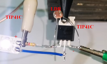

TIP41C'li devre; Bu transistör 100-140V ve 6A'ya kadar akıma dayanıyor olsa da bu elemanlarla DC 12V ile ancak 150-250mA akım geçirebiliyor. Devrenin sorunu led'in çekeceği akımı sağlayamaması. Aynı zamanda lede sağlanan gerilim de 8V civarında kalıyor.

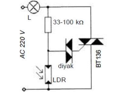

BT136 triyaklı devre. DC 12V ile çalışacak bir devre gerektiğinden bu devreyi henüz denemedim.

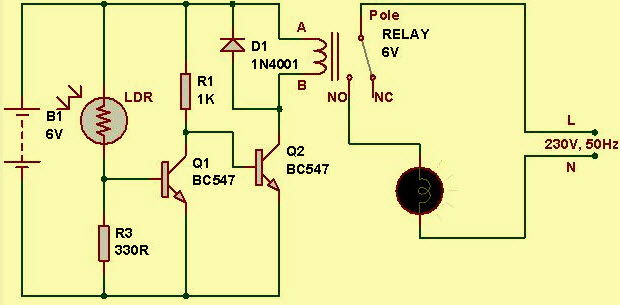

Şu örneği de deneme tahtasında kurmama rağmen sonuç aynı. El feneri ile belli bir seviyede röle titreşime giriyor. Yoksa karanlıkta yanıp, feneri ldr'ye tutunca sönmesinde bir sorun yok. Sadece ara eşikte sorun var. 16V 220uF siğaç ile desteklesem de sonuç değişmedi.
Not: 6 volt yerine 7805 ile 5 volt'la besledim çalışmadı, 12V ile bahsettiğim şekilde çalıştı. Röle DC12 volt olunca 6 volt ile düzgün çalışır mıydı kafama takılmadı değil? Denemeler arttıkça farklı elemanlar ihtiyacı hasıl oluyor.;)

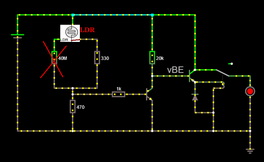

Bu devre sanki daha kararlı çalıştı. İptal edilen direnç ldr'yi yüksek omaj/direnç gösterdiği gece ve sıfıra yakın omaj gösterdiği gündüzü bir anahtarla simüle/benzeşim için kullanılmış. Besleme DC12V.

LDR'nin gündüz vakti direnci yaklaşık 5K kadardı. Gerilim kaynağı 5 volt iken Q1'in üzerine düşen gerilim 5000*330/(5330) = 309 mV oluyor.
O direnç değil. 40 M ve 330 ohm'lu anahtarlama devresi senin LDR'i gösteriyor. Yani uygulamada o anahtarlama devresi yerine sadece LDR takmak yeterli olacaktır. Yani LDR'ın hemen altında 470 ohm direnç olacak.
Doğrudur, fakat 330 ohm'luk direncin LDR'ye seri kalması daha kararlı çalışmasını sağlıyor.
