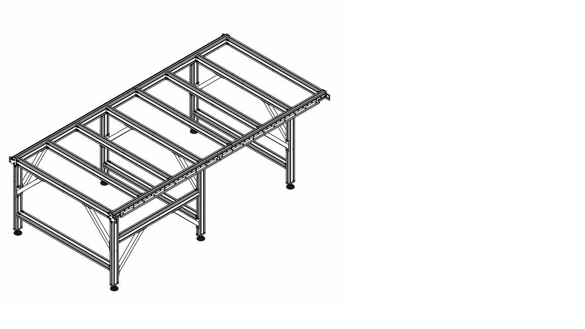

Merhaba arkadaşlar 1000x2000 işleme alanına sahip bir 3 eksen cnc router yapmayı düşünüyorum. 20 mm kare kızak ve arabalar kullanıcam şase için 30x60 sigma profiller ile kolon kiriş sistemi oluşturucam
köprü için 20 mm alüminyum mu yoksa çelik mi kullanmalıyım? ve diğer parçalar elektronik ve mekanik olarak uzman görüşlerinizi alabilir miyim_?
30x60 profil biraz ince kalır 45x90 da aşağı kurtarmaz
20lik arabayı y ve x için
15lik arabayı z için kullanın
kiriş sistemi düzgün bir şekilde bağlansa zayıf mı kaçar. birde y ekseninde kaç nm step motor yeterli olur tek motor mu çift motor mu tercih etmeliyim. 4.5 nm step motor yeterli olur mu
şase için 40*80 sigma profil kolon kiriş sistemi bu şekil de yapmayı düşünüyorum. eksenlerde 4.5 nm step motor hareket içi vidalı mil .
Köşe birleştirmeleri için söylediğini kullanıcam. Vidalı mil için bazı firmalar daha hassas olduğunu söylüyorlar. 210x360 cnc de bile vidalı mil kullanıyorlar.
Bu boyutlarda vidalı milin çapını yüksek seçmeniz gerekir. Vidalı mil ağır olacaktır ve buna bağlı eylemsizlik (atalet) momenti de büyük olacaktır. Uzadıkça esneme de fazla olacaktır.
Bu boyutlarda makinası olan arkadaşlar var. Yaşadıkları deneyimlerini aktarırlarsa daha kolay karar verebilirsiniz. Forumda da paylaşımlar vardır.
y ekseni için kramayer kullanmak daha mantıklı yada paraya kıyıp döner somun almalısınız illa vidalı mil derseniz
Kremayer kullanınca o zaman tek motor kullanıcaz mecburen de mi yusuf kardeşim
