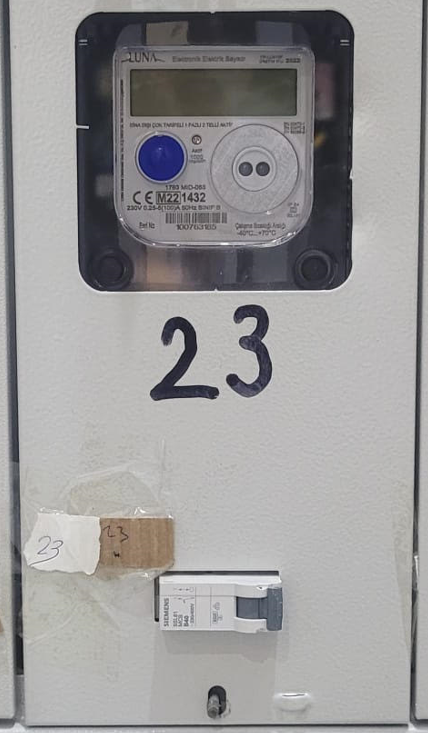

2 ay önce yeni bir kiralık eve taşındım. İlk ay elektrik faturası normaldi ve her zamanki kullanım düzeyindeydi. Fatura kesim tarihinden 5 gün sonra yaz tatili nedeniyle ev içi şalteri kapatıp memlekete geldim. İkinci ay gelen fatura ise 25 gün ev boş olmasına ve şalter kapalı olmasına rağmen ilk ay evde aktif bulunduğum dönemki kullanımın 2 katı geldi. Ben çok şaşırdım haliyle. Sonra oradan bir komşumla iletişime geçip bina girişindeki sayacımın fotoğrafını çekmesini istedim. 4 temmuzda fatura kesildi ve 5 temmuzda komşum sayaç fotoğrafını çekip gönderdi. Sadece bu bir günde tam 15 kilowatt elektrik tüketimi olmuş. Çok abartı bir değer. Yani ev boş ve şalter kapalı . Bu nasıl mümkün olabiliyor? Biz evde aktif kullanırken kullandığımız elektrik bunun yanından bile geçmez. Her ay maksimum 200-250 tl fatura gelen bir aileyiz.
Bu konu hakkında fikri olan arkadaşlar fikrini beyan ederse sevinirim. Kaçak olacağını pek düşünmüyorum zira apartmanda hali vakti yerinde olan belli bir seviyeden insanlar ikamet ediyor. Ayrıca tüm sayaçlar ayrı kutularda kapalı ve mühürlü vaziyette. Sadece gelen personel açabiliyor. İlk ay normal gelen tüketim nasıl oluyor da sonra böyle bozulabiliyor?

Pek çok nedeni olabilir. Bir elektrikçi çağırın, gerekli kontrol ve ölçümleri yapsın. Olası nedenler sayaç arızası, kolon hattı toprağa kaçak vs..

Bu gibi durumlar tesbit önemli sayaç sonrası sigorta nerede ? Sayacın yanında mi ?
Yanında ise sigorta buradan kapatılıp endex takibi yapılması gerekir.
Ilerleme varsa
Sayaca dokunmamaniz bu durumu videoya çekmeniz iyi olur
Sayaç mühürünü bozmayiniz.
Bağlı olduğunuz elektrik şirketine bildiriniz.
Peki tesisat ile ilgili bir sorun olsa bile şalter kapalı olduğundan ve eve elektrik gitmediğinden yine de sayaç ilerler mi?

Siğorta bozuk değilse .
Sayaç yanı siğorta kapalı siğorta kapalı ise . sayaç bozuktur . ( yanlış bağlantılar yoksa .)
mühürlü .
Diğer daire içi siğorta kutusundaki ana siğorta kapalı ise sayaç ile siğorta kutusu arası kaçak olabilir veya sayaçta bozuk olabilir .

İsterseniz şansınızı sayacın bozuk olduğu ihtimali üzerine deneyip dağıtıcı firmaya durumu izah eden bir dilekçe ile başvurun.
Benim ilk tercihim tesisat tarafını sağlama alıp sayaç arızasından emin olmak yönünde olurdu.

Sorulara cevap vermesseniz yorum yazacaklar diye beklersiniz ve tam anlamlı bilği alamazsınız ..
Yerinde değiliz ) göremiyoruz ölçüm yapamıyoruz .)
Endexe göre mi ? ( okuma değerleri ) yoksa paraya göremi ?
Sayaç panosunundaki kendin ait sayaçın siğortası indirin ( elektriği kesin )
T1 -T2 -T3 - T okuma yapın . ( endexleri yazın )
Elektrik kesik halde
Sonra 10 dk sonra okuma yapın ( endexleri yazın )
Aralarında fark varsa sayaç bozuktur .
Elektrik kesik iken sayaç üzerindeki kırmızı led yanıyorsa .
Sayaç bozukluğu sadece siğorta kapalı açık ikende bozuk olabilir .
Eksik veya fazla okuma .
Sayaç kontrol için ilğili yere teste gönderilir raporu verilir .

Endekse göre iki katı geldi. Şu an memlekette olduğum için bahsettiğiniz okumaları gidince yapabilirim. Ancak şöyle bir durum var. Ben bu sorun başıma gelince görselde görüldüğü üzere komşuma sayacın sigortasını kapattırdım ve kapatınca sayaç ekranı kapandı. Yazı ve rakamlar görülmüyor. Bu durumda sözünü ettiğiniz okuma nasıl yapılacak?
