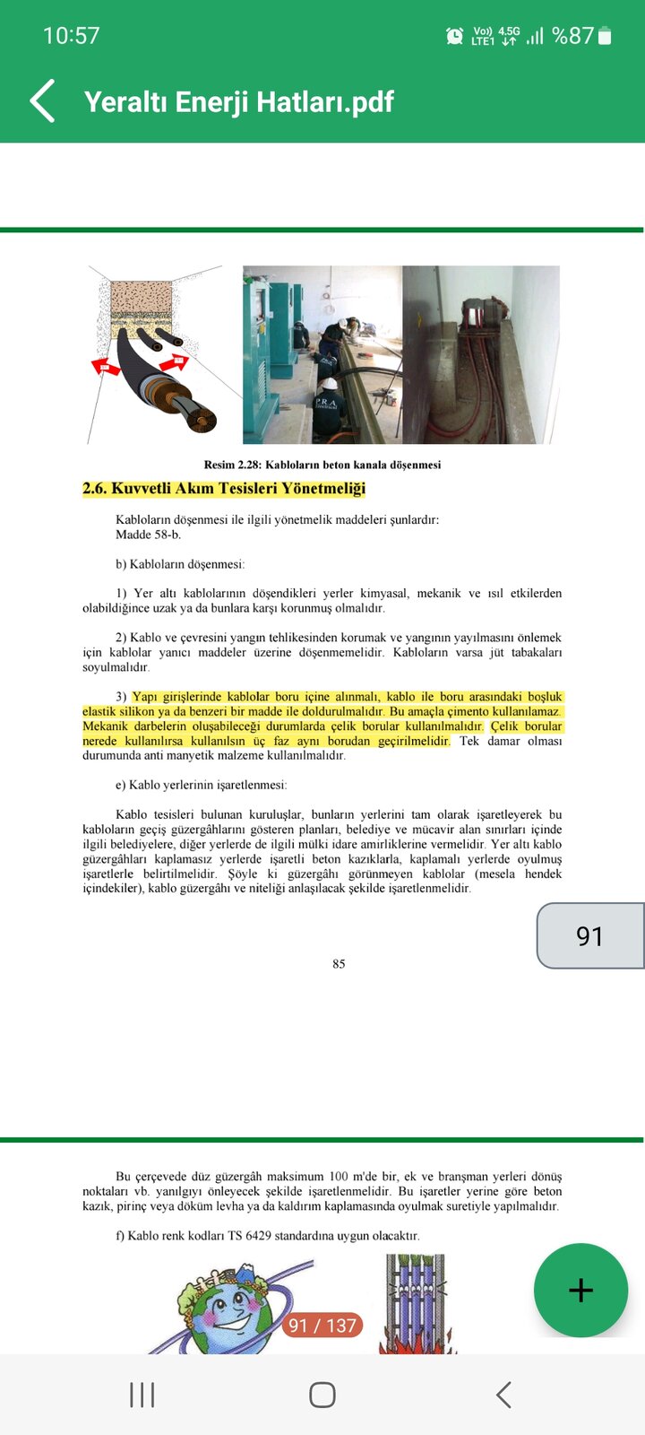

Ek olarak şunu da ekleyeyin. Yönetmelik gereği bir borudan bir devre gitme zorunluluğu var. Fazların hepsini ayıramayız. 3 fazda aynı borudan gitmeli. Bu da ek olarak bir kenarda kalsın 😊
Hangi yönetmelik paylaşır mısınız? Yüksek kesitlerde bahsettiğiniz durum işçilik açısından hayli sıkıntılı bir durum.
    159.1 KB · Görüntüleme: 137
Burada bahsetmektedir.
Burada ifade edilen çelik borulara mahsus bir durum. Muhtemel kondansatör veya manyetik etkilerinden kaçınmak için ifade edilmiştir diye düşünüyorum ve bunun pvc, beton büz yahut koruge borular için geçerli olduğunu düşünmüyorum açıkçası.
