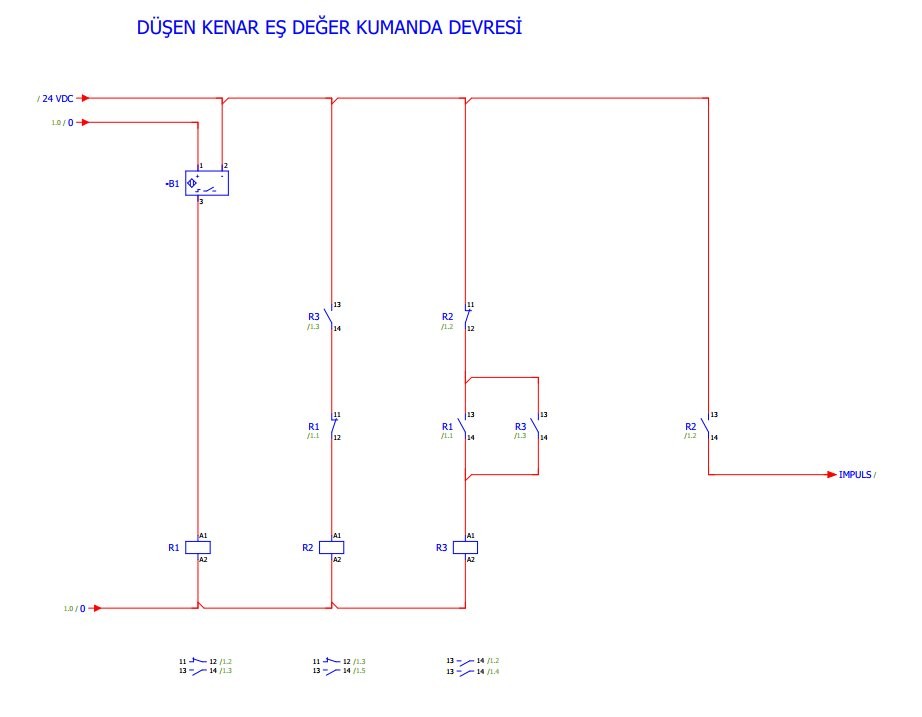

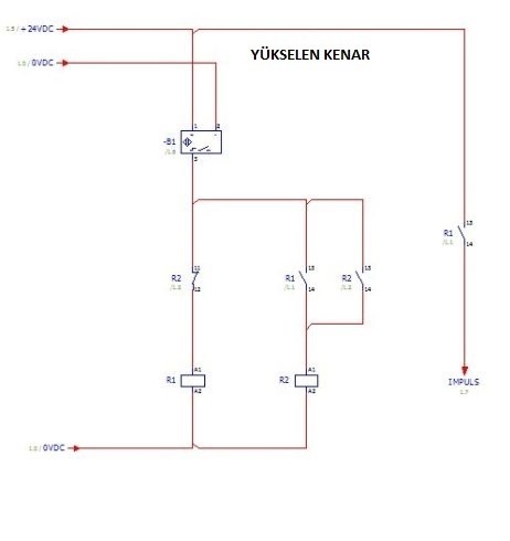

Yükselen ve Düşen Kenar Eş Değer Kumanda Devresi.

Test edilmiş ve istenilen çalışma gerçekleşmiştir.
İlgilenen arkadaşlara faydalı olması açısından paylaşıyorum .
Farklı tarayıcı ve bilgisayarlardan kontrol ettim resimlerde sorun yok.
Özellikle düşen kenarı çok ince görmüşsünüz.Tebrikler.
