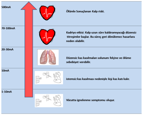

Kaçak akım rölelerinin fotolarını ( kaliteli çekim ) ve sistemin fotosunu panonun yayınlamanız .
300mA kaçak akım ( yanğın ) rölesi olur ve 30mA kaçak akım ( hayat ) koruma rölesi .
https://www.dengehavuz.com/havuz-guvenligi-kacak-akim-roleleri
https://federal.com.tr/kacak-akim-koruma-salterinin-insan-sagligi-uzerindeki-etkisi/
Kaçak akım rölesi testi cihazı ile .
Kaç mA atması ve kaç milisaniye testi
