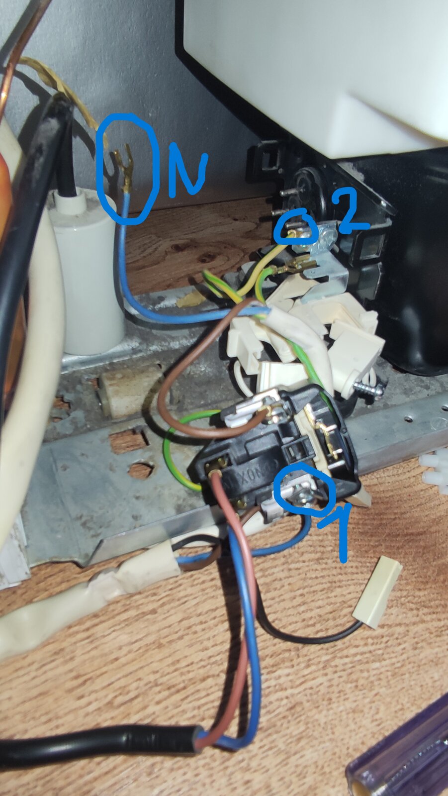

Tüm kabloları çıkardım, sadece kompresör bağlı. Buzdolabı fişi takınca kaçak akım atıyor.
yakupbilen
23 Kas 2022
4
45
Marka: Arçelik 5275 Buzdolabı
Kompresör: NTU 150 MT
Merhaba
Buzdolabı fişe takınca direk kaçak akım rölesini attırıyor.
Üzerinde termik bulunan soketi kompresörden çıkartıp prize taktığım zaman Buzdolabının fanları vb. sorunsuz çalışıyor.
Soketsiz kabloları doğrudan kompresöre bağlayıp, kısa devre start ile kompresör çalıştır.
Resimde görüldüğü gibi mavi nötr kablo sokete göre kompresörün sağ pinine denk geliyor. Bu kabloyu soketle veya soketsiz kompresörün sol pinine takınca hemen kaçak akım rölesi atıyor.
Resimde 1 Numara prizden gelen nötr hattın bağlantı yeri ve kompresörde soket 2 numaralı pine karşılık geliyor.
Kompresorün uçlarını ölçtüm ve 15+15=30 direnç değerlerini verdi. Teoriye göre sağlam.
Problem nedir sizde.
Teşekkür ederim.

Sargı pinlerini tek tek kontrol ettim şase ile. Kısa devre yok.
Kaçak akımın atması için kısa devre olmasına gerek yok. Omaj olması yani 220 voltta 30 ma akim akması için gerekli direnc değerinin olması yeterli.
Eğer,
Kompresor terminalini söküp denemenizde kaçak akım atmıyor, terminali taktiginizda atıyor ise kompresor sargilarinda sorun var demektir.
Olcu aleti ile tespit edilemiyor ise meger testi yapılmalı.
Acikladiginiz durum yukarıdaki sonucu çıkarıyor. ( olcum ve gozlemlerde hata yoksa )
Kolay gelsin.
Cevabınız için teşekkür ederim.
Evet Terminali taktığım zaman atıyor.
Bu şoklama diye tabir edilen ve doğrudan kabloyu bağlayıp kontrol kalemiyle start verince çalışıyor. Sargılarda problem var ise sargı uçlarına Şebeke girişlerinin yeri değişince çalışır mı?
Bu şoklama diye tabir edilen ve doğrudan kabloyu bağlayıp kontrol kalemiyle start verince çalışıyor. Sargılarda problem var ise sargı uçlarına şebeke girişlerinin yeri değişince çalışır mı?
Iste burada bir tezat var.
Yukarıdaki mesajda sadece mavi kablo bağlanınca kaçak akım atıyor,
Ama düz bağlayınca atmıyor.
Bu iki işlem arasında ne değiştiğini bulmak lazım. Normal koşullarda kaçak akım atıyor ise atması lazım.
Bir handikap var.. fişte toprak bağlantısında bir kopukluk filan olabilir. Sizin kompresor çak sağlıklı gorunmuyor. O kompresorde sargilarda hata hasar var gibi.
Geçmiş olsun.Kompresörün sargıları yanık olduğu için sigorta attırıyor.Size tavsiyem düzgün bir servis çağırıp yeni kompresör taktırmanız.
