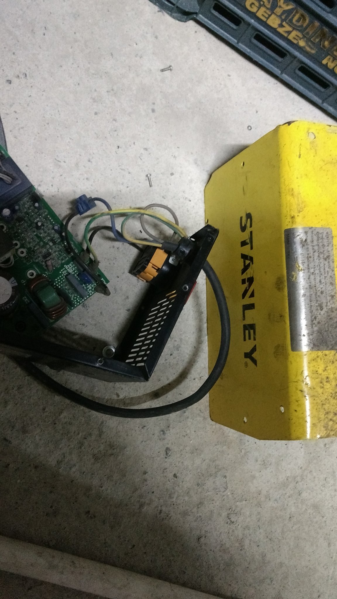

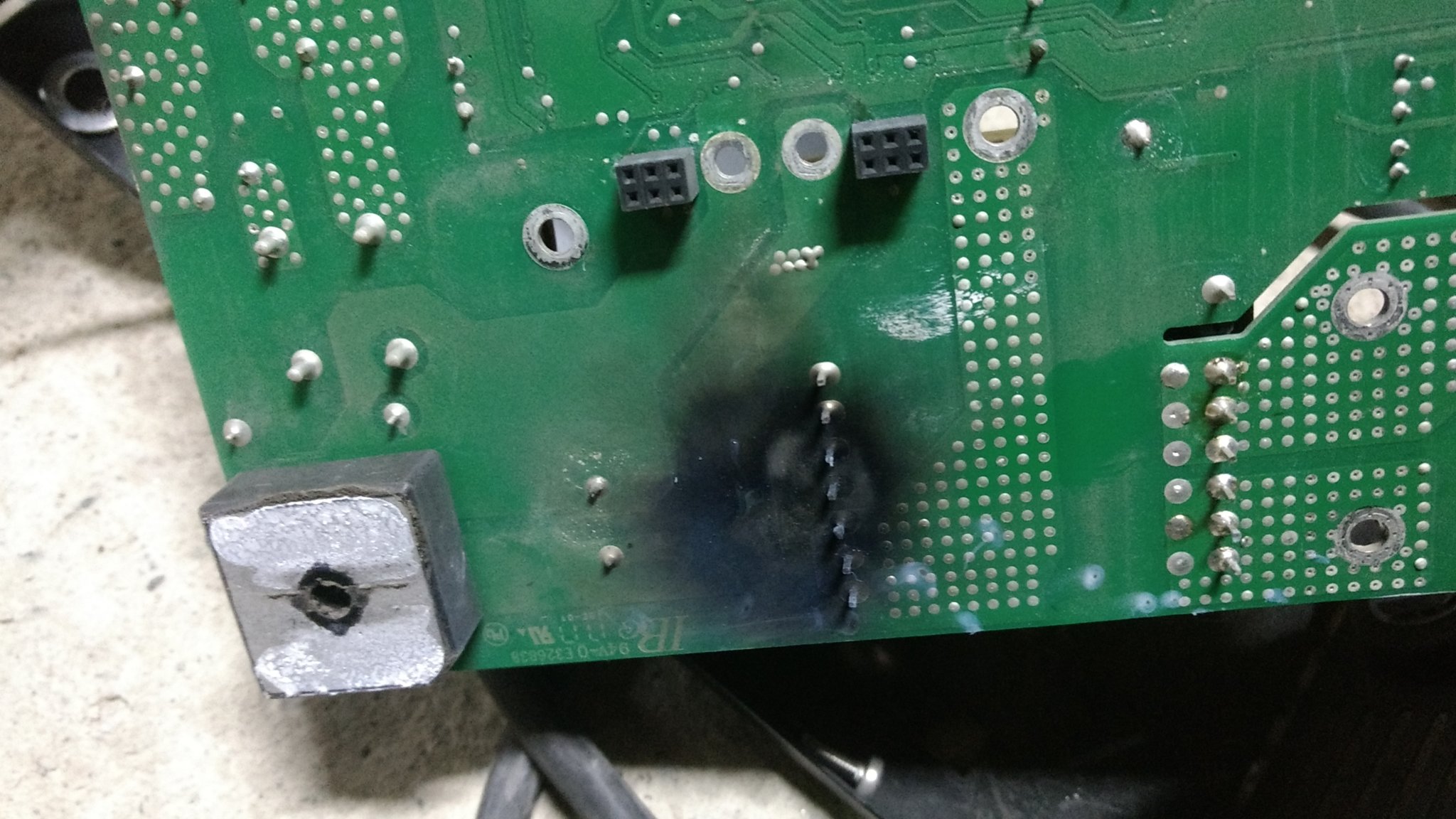

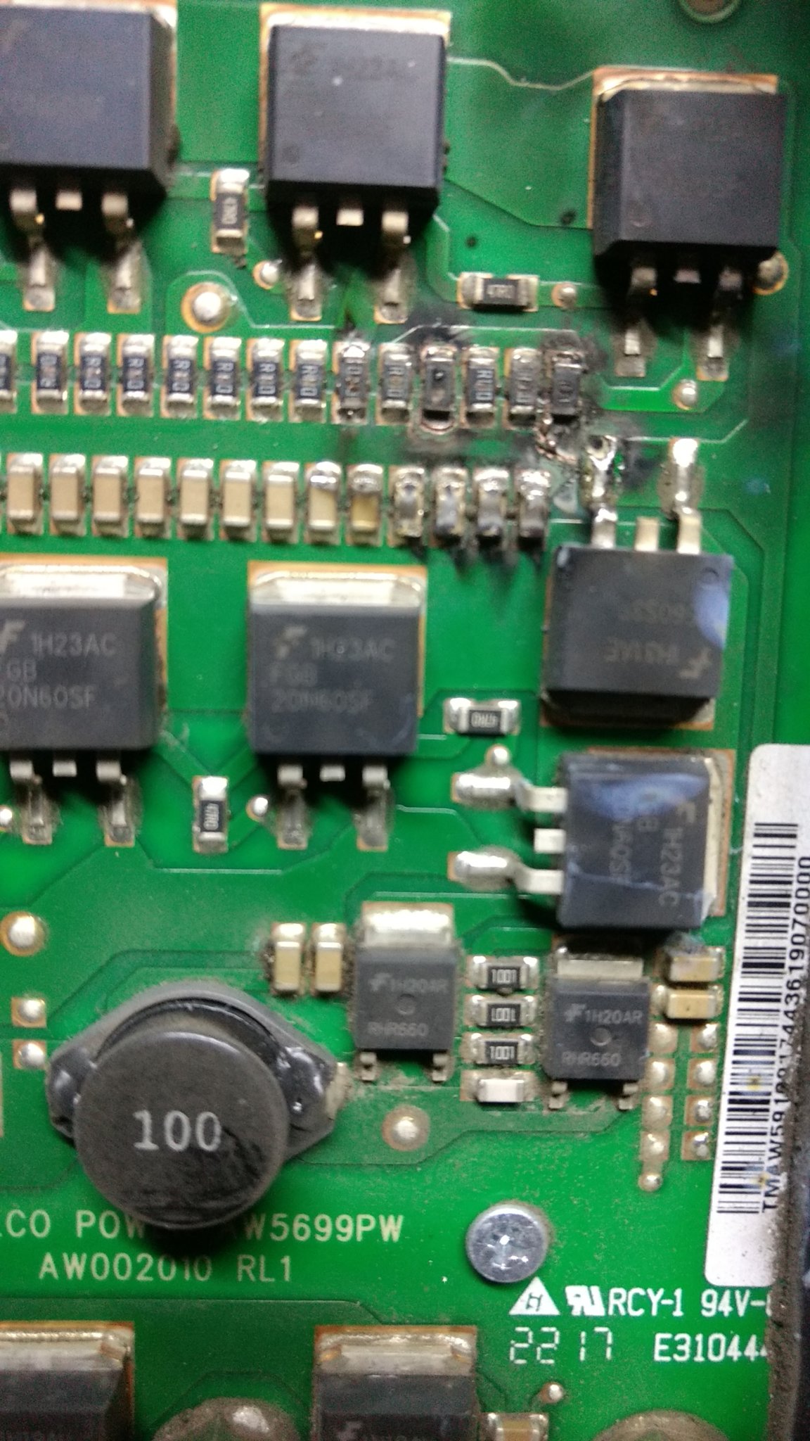

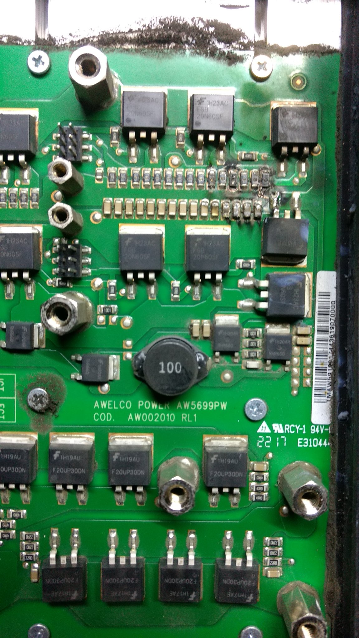

Merhabalar.Stanley marka kaynak makinamız resimlerde de görüldüğü gibi dirençleri ve bazı devrelerin lehimlerini attirmis.Bana yardımcı olabilecek varsa sevinirim.Nasil bir yol izlemeliyim

Elektronik kart tamiri yapan firmalar var . Kartınızın fotoğraflarını çekerek bir yollayın . Yaparız derlerse yollayın ve tamirden öncede tamir bedelini öğrenin . Astarı yüzünü geçmesin.
@Under Ground, usta bunlardan çok geldi elime, böyle yanık patlak olanı aynen kapatıp iade ediyorum, bu modellerde fabrikası bile direkt kartı değiştiriyor, o da nerdeyse makine parası. ucuza gelsin diye herşey smd, ben çok uğraştım, çok denedim, çalıştırabildiğim bile ilk elektrotta tekrar yandı. yani uğraşmaya değmez naçizane benim görüşümdür.

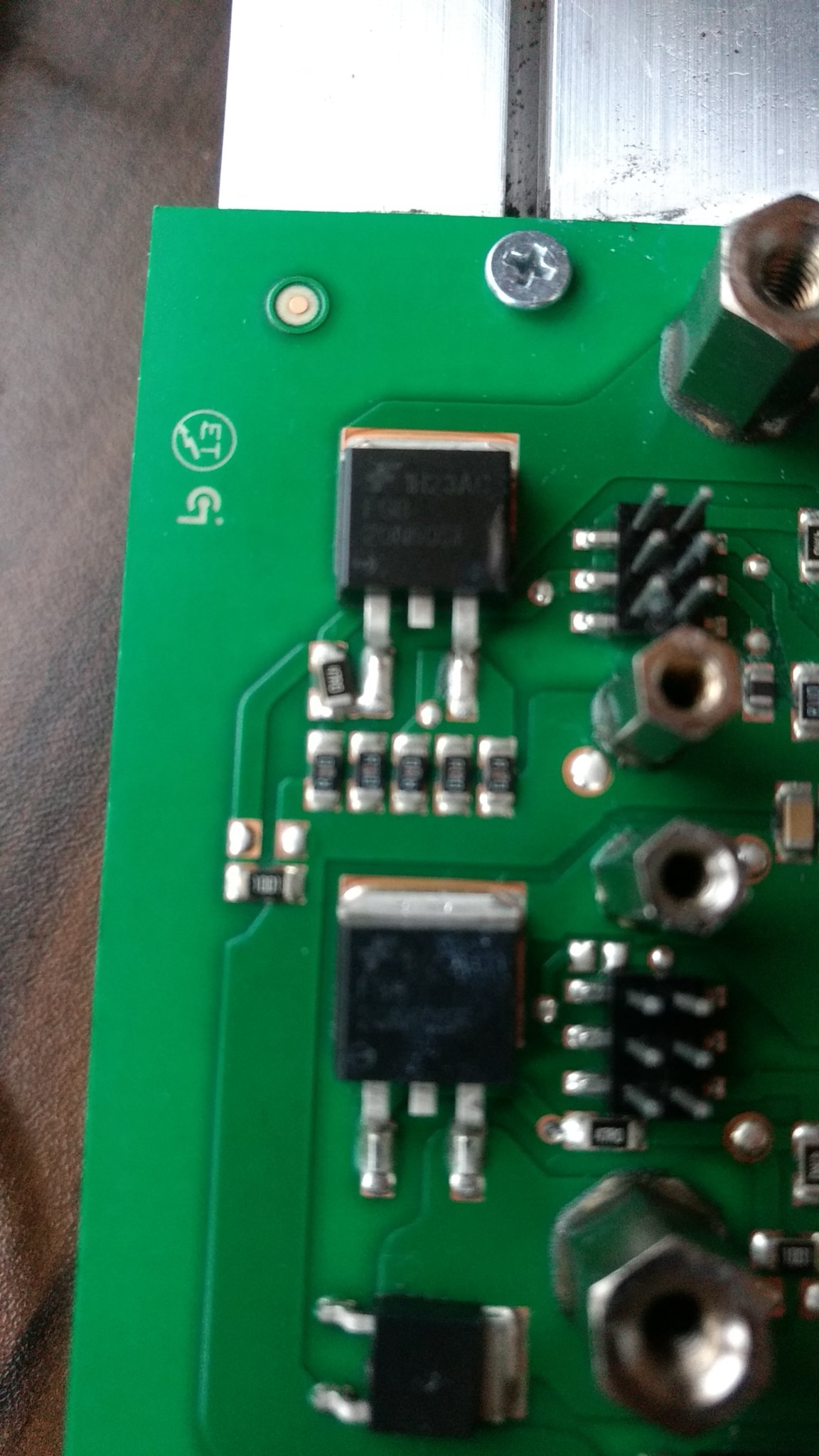

Mosfet bacaklarında kısa devre gözüküyor r100 direnclerde yazılarına kadar kavrulmuş bu parcalari söküp değiştirsem denemeye degermi sizce

kaplan usta inan uğraştığına değmeyecek, istersen yap dene, ama olmaz çalışmaz ise sakın üzülme. ben yaptım olmadı randıman alamadım.şimdi üzülmemek için, emeğim boşa gitmesin diye almıyorum, yapmıyorum.(soğutucudan ayırıp küçük tüpte ısıtarak söktüm, başka türlü sökülmüyor ısıtma tablasında alttan ısıtarak lehimliyorlar başka türlü sökmek işkence)
