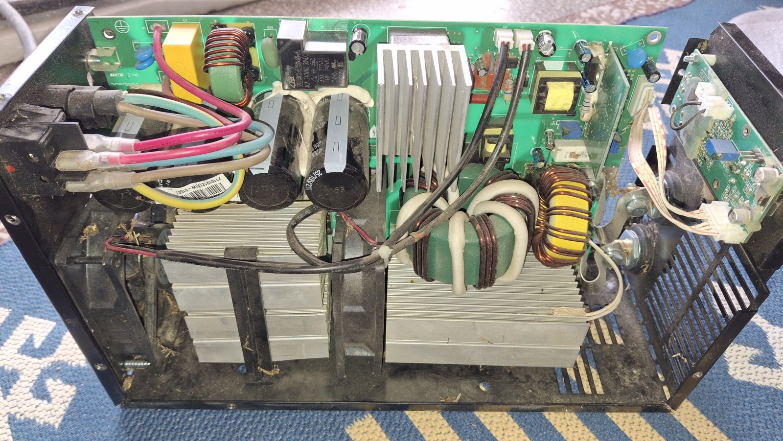

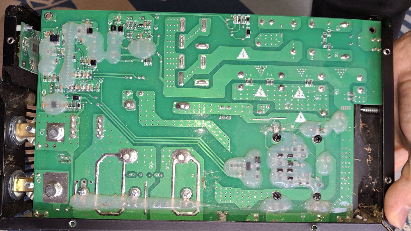

Merhabalar kaynak makinemiz bozuldu sorun nerden kaynaklanabilir yardımcı olabilecek varsa çok mutlu olurum.
Bir kaç gün önce kaynak makinesi ile işimiz vardı ama çalıştığımız yerde sanayi hattı prizinden elektriği kullanıyorduk. Sağolsun çok bilmiş bir arkadaş yüzünden makineyi prize takarken sabırsız davranıp fişin iki ucunu da faza bağladı. Ve makine içerden minik bir kıvılcım atıp yandı. Makinenin içini açıp baktım ama kararan veya anormal gözüken bir eleman göremedim. Bu tür bir durumda neresi yanmış olabilir. Veya makineyi tamir etme imkanı varımdır acaba bilgi verebilecek arkadaşlar yardımcı olursa çok sevinirim.
Dipnot: elektrik ve devre elemanları hakkında pek bilgim yok.
Makinenin modeli : Stanley Star7000
    381 KB · Görüntüleme: 244
    344.5 KB · Görüntüleme: 205
eski tip kuru trafolu kaynak makinalarını seviyorum ne kadar az zamazingo o kadar az arıza :=)) . tek kötü yanı ağır ve kaba olmaları . yüksek voltaj geldiği için iyi bir bilen tamirciye götürün bilgim yok dediğiniz için. geçmiş olsun.
Girişteki sigorta ve varistörü kontrol ettiniz mi?
Varistör dediğiniz sol üstteki mavi renkli parça değil mi. Herhangi bir renk değişimi yanık belirtisi yok

hiç kaynak yaptınız mı bilmiyorum. eski tip değil trafolu olan sanayi tipi olanlar makinedir. trafolu olanlar oyuncak. inverter kaynak makineleri, teknolojik bir yeniliktir. iyisi var, kötüsü var tartışılır. o makine eski model olanlardan, yenilerin hepsi smd tabanlı. eski dediğime bakma onlarca taze makineyi eskitir. ben sadece tamirci olduğum için terimlerde biraz zayıfım, mosfet dedim ama ıgbt doğrusuymuş. büyük soğutucuların altındalar. iyi bir usta tamir eder. ama patates baskı ıgbt denk gelirse yine patlar.
