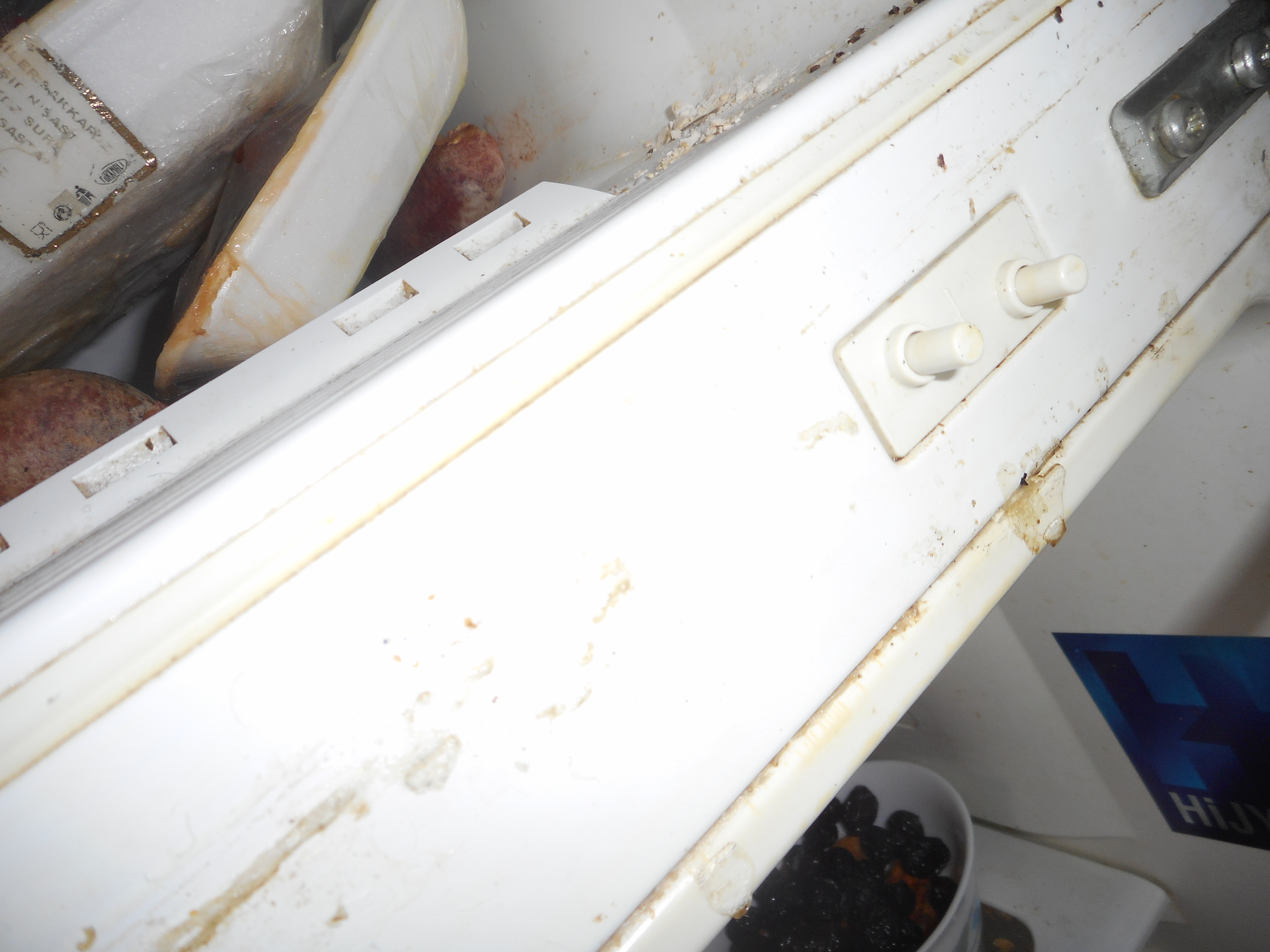

Ustam kartı söküp denedim çıt çıt sesi karttan geldiğine eminim. Ve üst taraftaki fanın çalıştığına da eminim. Fakat dediğinz limit sivic hangisi acaba yine de yeterince sogutmamasının sebebi bu olabilir. Diğer hususlarda da teşekkürler.
Evet, size bahsettiğim buton siviçler bunlardır. Sol taraftaki üst bölme kapağından sağ taraftaki ise alt bölmenin buzdolabı kapağından kumanda alıyor. Sol tarafın iyi çalışmadığını düşünüyorsanız eğer bu butonun ara boşluklarından çok az WD-40'ı bu noktadan sıkın.

Bu siviçlerden bağımsız olarakta dolapta sorun var yani dolabın kapağı açık veya kapalı durumu olmaksızın da sogutması zayıf. Kapaklarla ilgisi yok gibi. Fanın çalıştığını zaten ben direk gördüm söküp baktım sıkıntısız çalışıyor. Kartta ki bahsettiğim çıt sesi de motoru devreye sokma sesi gibi bişey sanırım yani normalinde olağan birşey olabilir ki cok yüksek bi ses değil. Bilmiyorum ama şuanlık Termik değiştiricem termik pert oldu. Sonrasına da bakarız Allah kerim :)
